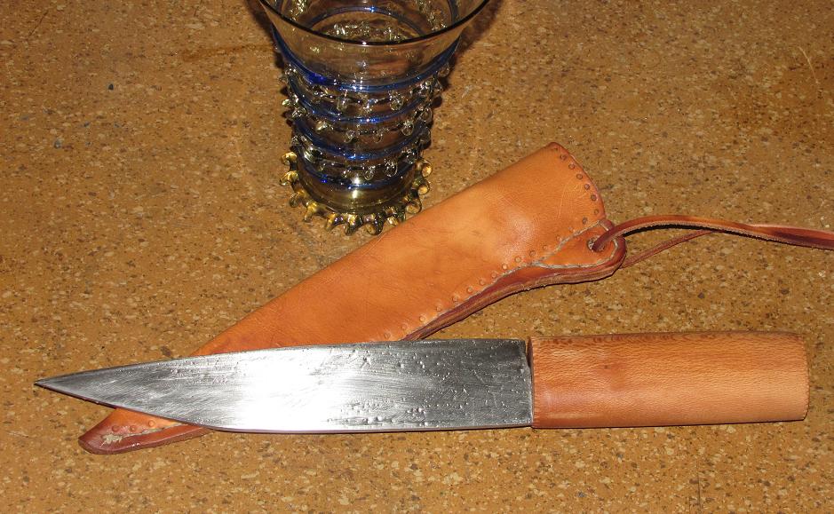

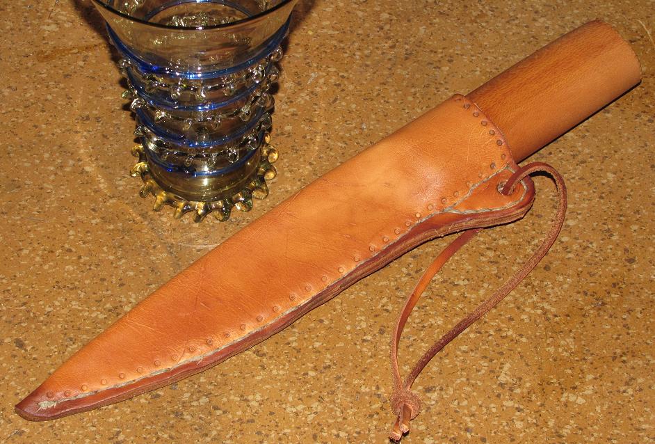

Ich hab auch mal wieder ein Messer gebastelt.
Die Klinge ist aus Federstahl und von nem befreundeten Schmied. Rattenscharf, mein linker Unterarm ist zur Zeit komplett haarfrei.
Die Angel wurde in den Griff aus Birnbaum eingebrannt und mit zwei Keilchen gesichert. Die Scheide wurde nass geformt und mit gewachstem Hanfzwirn vernäht, im Sattlerstich. Danach wurde das Leder mit Leinöl eingelasen.
Was auf der Klinge so komisch aussieht ist ne dicke Schicht japanisches Klingenöl.
Das Ganze ist eigentlich für meinen Arbeitgeber entstanden, wir haben den Auftrag die Innenausstattung eine zur Zeit rekonstruierten fränkischen Gehöfts aus der Mitte 9. Jahrhunderts zu erstellen. Möbel, Webstuhl, Keramik, einen Satz Kleidung und eben Waffen bzw. Werkzeug.
Und da ich zur Zeit in Elternzeit bin, mach ich ein bißchen was von Zuhaus aus.
Es handelt sich um den Reko-Versuch eines "Allzweck"-Messers nach den Vorlagen und Vorschlägen eines Landesarchäologen.
Beiträge: 22761
Hat Dank erhalten: 222 Mal
Re: Messer die 5. (ab 20.01.2011)
Der Griff ist hübsch, aber "rattenscharf" und "kein Fingerschutz" verursacht bei mir ja immer *bbbrrrrr*
Ansonsten sieht das Design irgendwie "nach nix" aus, aber wenn man weiß, dass es "A" ist, bekommt das natürlich einen anderen "Dreh"...
Also ich gebe zu, mein "Lieblingsmesser" hier im Thread wird's wohl nicht... Sauber gearbeitet scheint es zu sein, und die Scheide gefällt mir sehr gut!
