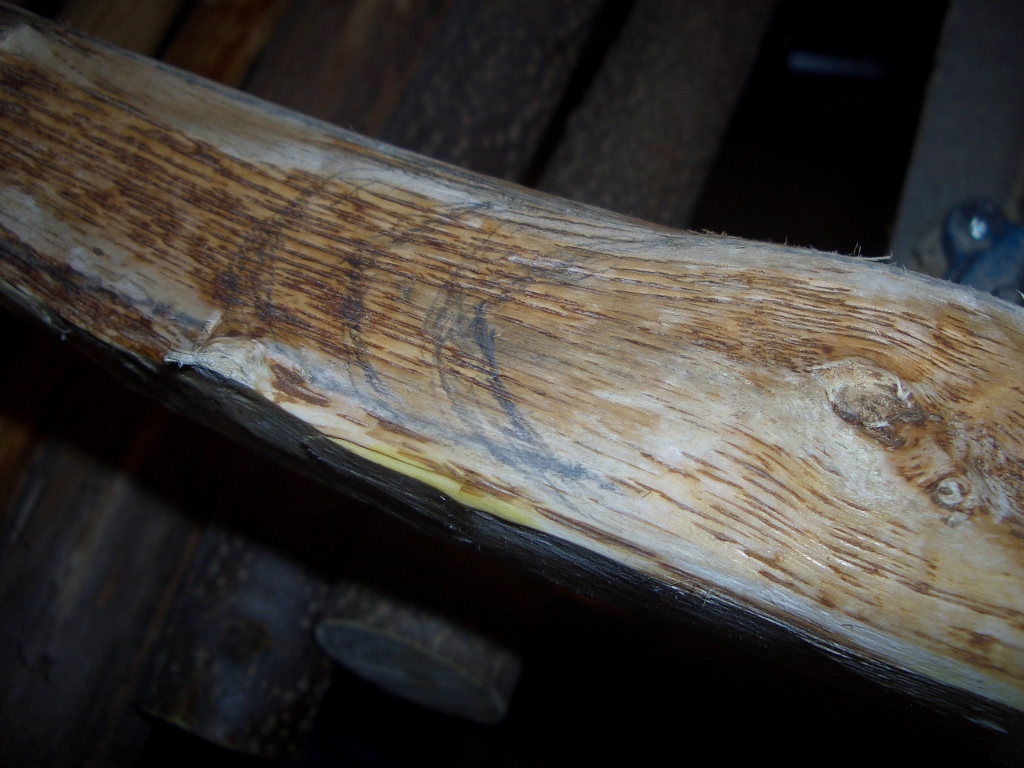

2100 g - 3,7 % Gewichtsverlust - Keine Risse oder weitere Verdrehung.
Weil Chirion mit dem Jahresringfreilegen vorgemuckt hat, wollte ich heute nachziehen. Geplant ist nämlich die obersten Jahresringe der Hasel runterzunehmen, weil die eh unter nem Millimeter dünn sind. An Griff und Tips soll was zur Deko stehenbleiben.
Geplante Freilegung am Griff
Geplante Freilegung an den Tips
Bei Hasel ist das ja nicht so einfach, weil sie zienlich hell ist. Ich hab aber vorher an einem gut durchgetrockneten Reststück geübt und das ging gar nicht so schlecht. Als ich bei meinem aktuellen Stave aber versucht habe, das genauso zu machen, musste ich aber feststellen, dass das Holz unter dem ersten Jahresring noch ziemlich feucht ist. Die Unterschiede zwischen Früh- und Spätholz sind selbst mit viel Licht und Spucke kaum zu erraten. Ich hab mehr mit dem Ziehmesser gefühlt, als dass ich was gesehen habe. Die Übergänge zwischen den Ringen waren aber irgendwie sehr schwammig, so dass ich die Aktion abgebrochen habe. Das Holz muss wohl erstmal trockener werden.
Jahresringverlauf
Jahresringverlauf
