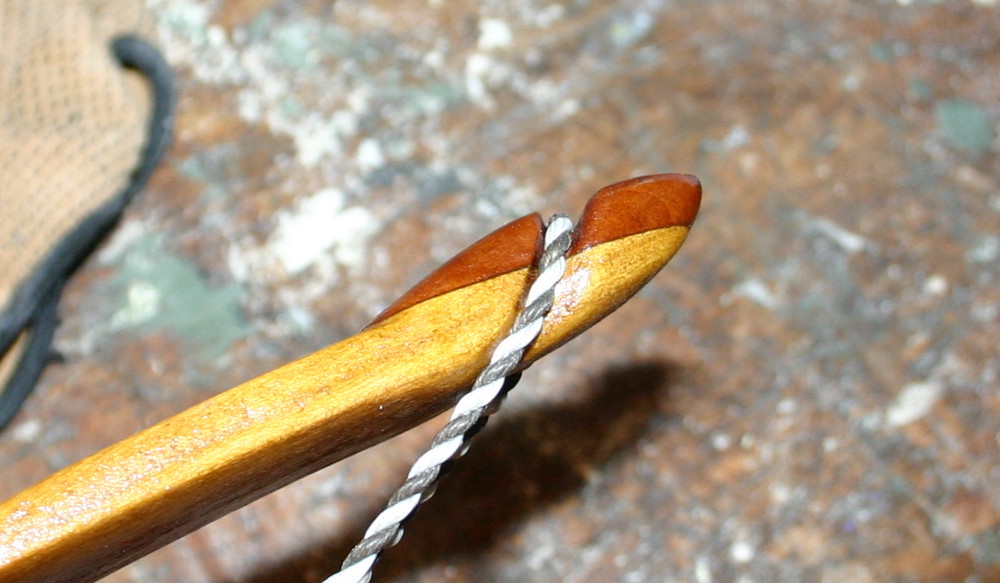

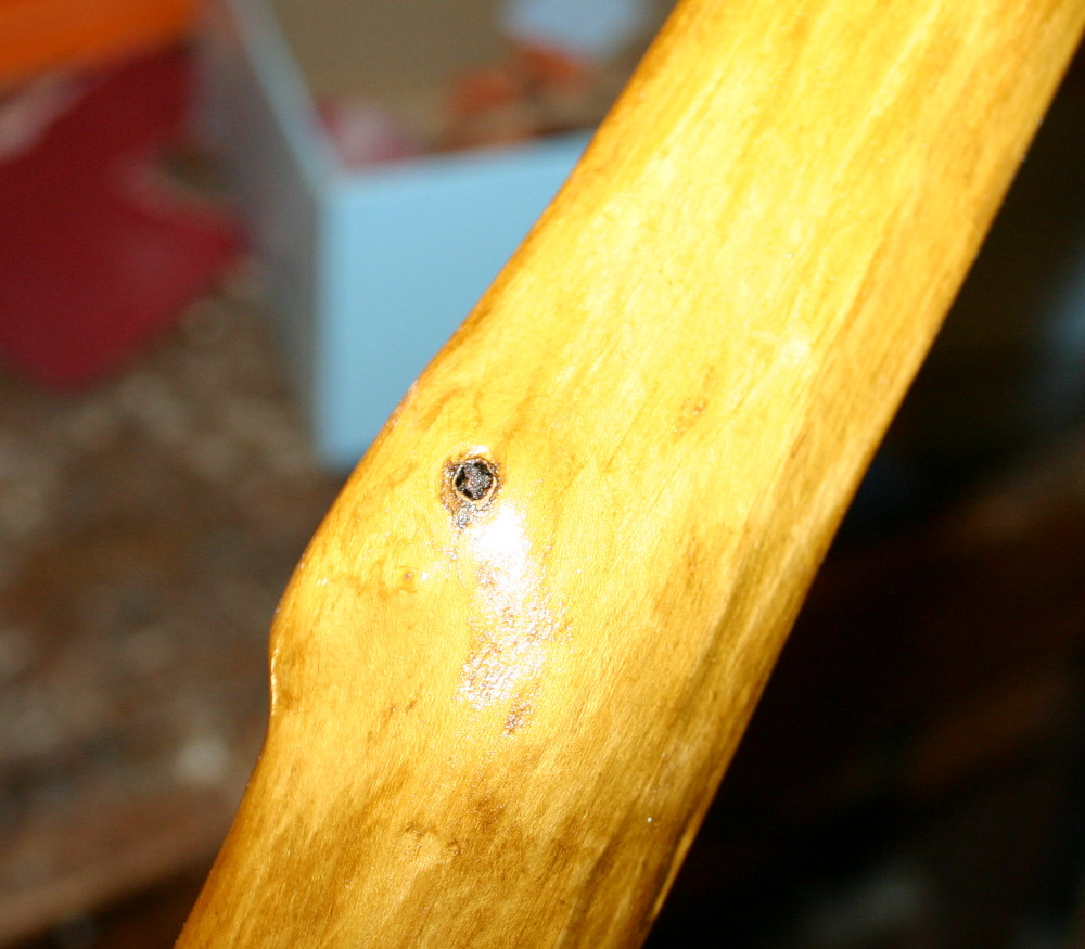

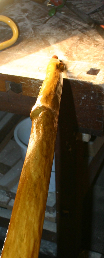

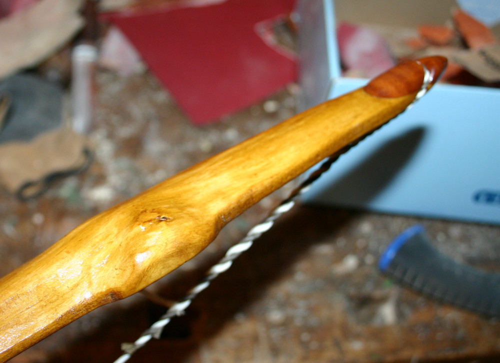

gestern und heute habe ich meinen Holler-Nr. 2 noch ein bißchen schöner gemacht. Er hat Overlays aus Elsbeere bekommen, dann wurde das Ganze braun gebeizt und dann habe ich ihn zweimal mit Schellack behandelt.
Heute Abend habe ich mal 30 Pfeile fliegen lassen, um zu sehen wie er wirft und wie sich die steiferen Stellen an den riesigen Astknubbeln verhalten. Es ging alles gut, er hat knapp 32 Pfund und ich bin eigentlich zufrieden.
Mir war es wichtig zu sehen, ob er hält, weil ich ihm heute noch ein aufwändiges geflochtenes Griffleder verpassen möchte !
Das nächste Mal werde ich den Bogen dann im Präsithread zeigen.
Gerd

die Tips -und der Bogen- sehen nicht schlecht aus. Gut gemacht.
Bei Eibentips hab ich aber immer etwas Bauchschmerzen, Eibe ist schon recht weich und wenn die Sehne mal dran reibt und Miniteile löst, reiben die dir im Nu dei Sehnenöhr in 2 Teile was recht unangenehm sein kann. ich kann aber nicht Beurteilen wie fest dein Tipholz ist, hast ja Holz aus dem Kern genommen..ToiToiToi.

Die Tips sind schon recht hart. ich behandle sie am Schluss mit K-Lack, was dafür sorgt, dass die Oberfläche versiegelt und relativ hart wird. Ein Reiben der Sehne kann dann nicht mehr viel ausmachen. Hoffe es ist auch eine Dauerlösung.

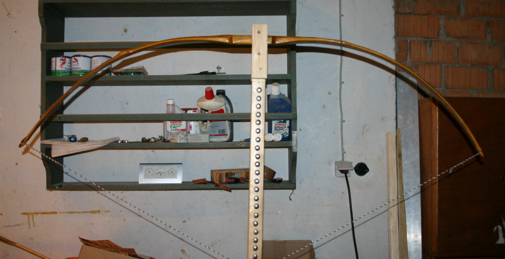

Irgendwie sieht er mir an den Enden immer noch zu steif aus. Da er da aber so langsam Set entwickelt, werd ich am Tiller wohl nichts mehr ändern. Außerdem wirds mit der Zuggewichtsgrenze so langsam eng.
Nächster Beitrag ->

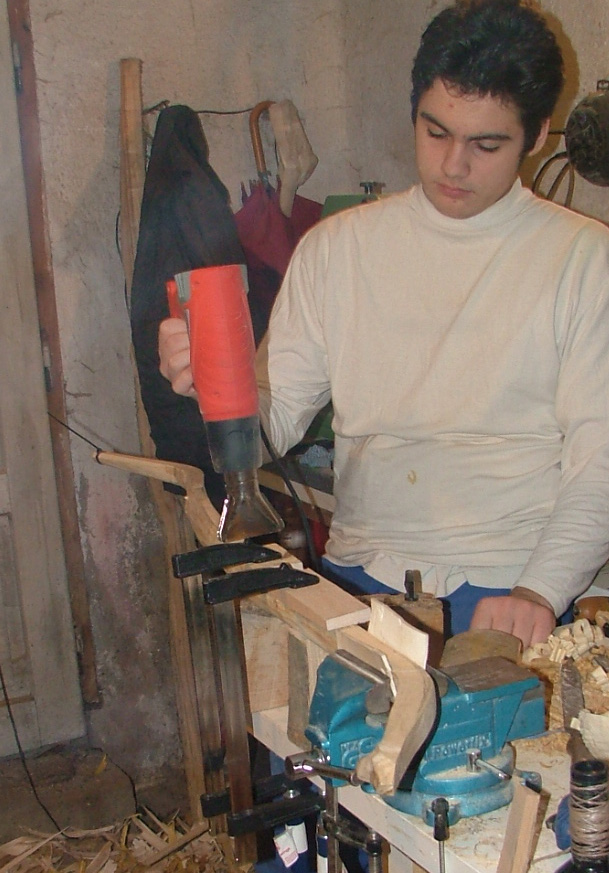

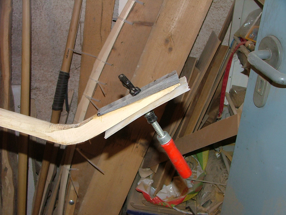

Karystos Holler Post3
Ich hab dieses Wochenende mal Weitergemacht nachdem das Holz jetzt ja trocken ist.
Wie hier gut zu sehen ist, hat der Griff einen Knick. Das erste was also zu tun war, war den Knick zu Beseitigen. Als nächstes hab ich angefangen Masse abzunehmen, nach dem der Bogen ja noch viel zu dick war. Dabei wurde ein Astloch sichtbar, das ich aber später mit Epoxyd Harz gefüllt habe. Als nächstes habe ich Sijahs vorbereitet, um sie dann mit Horn zu bekleben. Auch hier ein Astloch, wurde dann auch mit Epoxyd Harz verklebt. Der zweite Sijah... Dann habe ich das Horn zugeschnitten... ... und aufgeklebt.

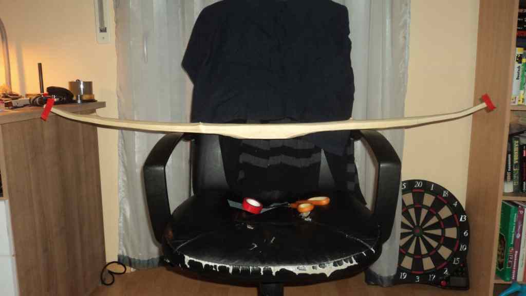

Hallo, nach 3 Wochen angenehmer Temparaturen
habe ich heute mal in der kalten Werkstatt Bogen gebaut.
Das Holz war im kühlen Zimmer noch nicht ganz getrocknet, 2 Tage auf der Heizung waren noch nötig.
Die Dicke reduziert bis sich was tat im floortiller, den Griff rausgearbeitet, und dann gings ans tillern.
Ganz langsam auf Standhöhen bringen.
Der linke WA soll der untere werden, da muss ich noch was schaben.
Den Sehnenverlauf bekomme ich auch noch in den Griff;
Hier sind die Tips noch 3cm breit...
hier noch 2cm...
und zur Not korrigiere ich im Griff noch was.
Die blöden Abdrücke der Schraubzwingen werden mit einem Kirschrindenbacking verdeckt.
Den Rücken habe ich ein wenig planiert und mit der Raspel aufgerauht, längs zur Faser.
Die Kirschrinde mit Zieklinge und Azeton gereinigt.
Dann, hoffentlich genug Epoxy beidseitig aufgetragen, mit Klebeband fixiert, Stretchfolie und Hosengummi (sehr) stramm drumgewickelt.
Nochmals jeweils mit Heißluft warmgemacht, und zum aushärten auf die Heizung.
Morten

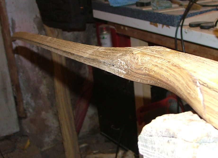

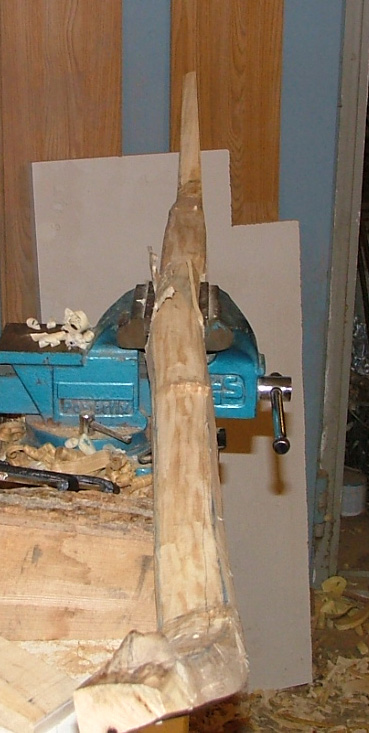

Nachdem das Holz einigermaßen trocken ist, habe ich beim ersten Stab (dem auf dem "Gruppenbild" ganz rechts) die Form herausgearbeitet. Er ist leicht snaky, leicht seitlich verzogen und hat sich auch noch wieder etwas verdreht..:
Im Bodentiller biegt er sich schon.
Durch die Verdrehung und den leichten "Zickzack" musste ich beide Enden jeweils ganz an die Kante des Staves legen.
Daurch haben die letzten 16 bzw. 18 cm einen dreieckigen Querschnitt. Die Haupt-Biegebereiche sind "brotförmig" ca. 1/3 der Breite in der Bauchmitte ist flach...
Als nächstes schleife ich die Bastschicht-Reste am Rücken glatt, breche die Kanten und mache Sehnenkerben rein.
Werkzeuge: Schnur, Lineal, Ziehmesser, Ziehklinge, Sandpapier.
Nächster Beitrag: http://www.fletchers-corner.de/viewtopi ... 75#p381895
PS: Das "Wellenmonster" (sh. vorheriger Beitrag) ist seitlich noch krummer geworden. Ohne Dämpfen/Biegen wird da nix gehen, der ist leider aus dem Wettbewerb raus...
Die anderen 3 Staves sind "Reserve", falls dieser versagt... (was ich angesichts des Faserverlaufs immer noch befürchte...)
