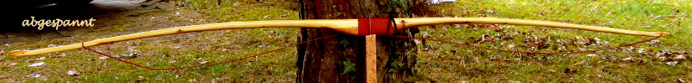

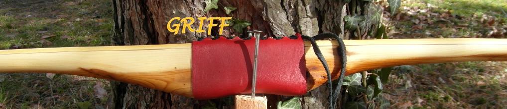

So, nun hab ich auch mal den Kleber rausgeholt......
(den EA40 der hier mal empfohlen wurde) der Kleber ist nicht ohne.
BambusEibe
45 Lbs auf 28" Auszug und recht flott unterwegs
Bogenlänge 164 cm
NtN 160 cm
Gewicht 402 Gramm mit 12er Sehne B50 und Ledergriff.
Griffstärke 4,5 cm am FA 2,0 cm zu den Tips 0,8 cm.
Breite am Griff 2,8 fallend bis zu den Tips auf 0,8 cm.
Tips aus Osage..
und die Fotos:
Gruß alfredle

Sehr schön geworden. Der Tiller gefällt mir auch sehr gut. Kannst du bitte noch ein Bild vom Bogen im ungespannten Zustand posten?
- alfred33
- Beiträge: 1373
- Hat gedankt: 16 Mal
- Hat Dank erhalten: 20 Mal
Re: alfredle's BambusEibe 45#@28"
Habs eingefügt...
Gruß alfredle
Gruß alfredle
gefällt mir auch sehr. Habe auch so ein Bambus/Eibe Projekt in Arbeit und suche Anhaltspunkte
Wie stark ist der Bambus?
Ist der Querschnitt im WA rechteckig oder eher Richtung D-Form?
Danke erst mal
Tiro
Danke erst mal
Tiro

@Tiro,
ich hab mal nachgemessen, Ausgangsmaterial war ein Bambus von Gervase mit 4,5 cm Breite und dickste Stelle am Bambusrücken mit 8 mm.....Ich hab den 4,5er jetzt runtergehobelt bis die Aussenseiten super Spitz waren und die Kuhle am Bauch weg...war ein Fehler, denn breiteste Stelle am Bogen hat nur 2,8cm-heißt ich hätt ihn hobeln können bis er Kompletti 3 cm breit ist was die Gesamtstärke wohl halbiert hätte.
Jetzt kam eben das hier dabei heraus... D-Form mit Bambusstärke von 5mm an der Mitte und 3mm an den Tips (da hatte ich ihn nochmals etwas ausgedünnt)
alfredle
alfredle

optisch schön umgesetzt - gute Farbkombo von Overlays und Griffleder.
Zum Tiller könnte ich nur bedingt was sagen, da der Hintergrund zu unruhig ist.
Eventuell machst noch ein Bild an der Tillerwand oder vor einem anderen Hintergrund.
Hey - aber dein neuer Avatar ... sehr sympathisch
gruß
skinwalker

Gleich vorweg- den Tiller empfind ich als etwas peitschig, dürfte sich m.M. auch im Set zeigen. Der Sehnenwinkel geht für dich ja grad noch. Wenn möglich ist es natürlich besser den Bambus auf Kernholz zu kleben (gar ned sooo leicht ein steifes Backing auf einen krummen Träger zu leimen)...
Die Breite des Backings muss nicht genauso wie die des Bellys sein- auch wenn der nicht vollständigbedeckt ist bleibt die Hauptbelastung am Rücken.
Sonst ein schöner Bogen und eine prima Kombi- dürfte BBOs und BBIs sicher in nix nachstehen (BambusBackedOsage/Ipe)
Das gepansche hat sich jedenfalls gelohnt!)
Grüße Moe

Klar, Bambus-Eibe funkioniert super. Die Eibe ist leicht und Komprimierbar und der Bambus sorgt dafür das das auch ausgenutzt wird. 3mm Esche auf eine astige Eibe funktioniert ebenfalls sehr gut
Ein klein wenig Peitschig wirkt der Bogen, aber das liegt auch an seiner geringen Länge. 160cm NtN ist für 28" recht kurz, da muss der Sehnenwinkel an der Grenze sein, auch bei ganz leicht geflippten Tips.
Ein schöner Bogen!
Ein schöner Bogen!
