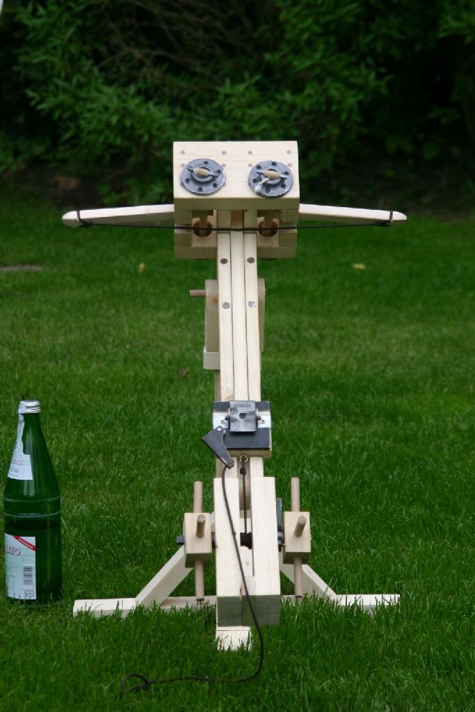

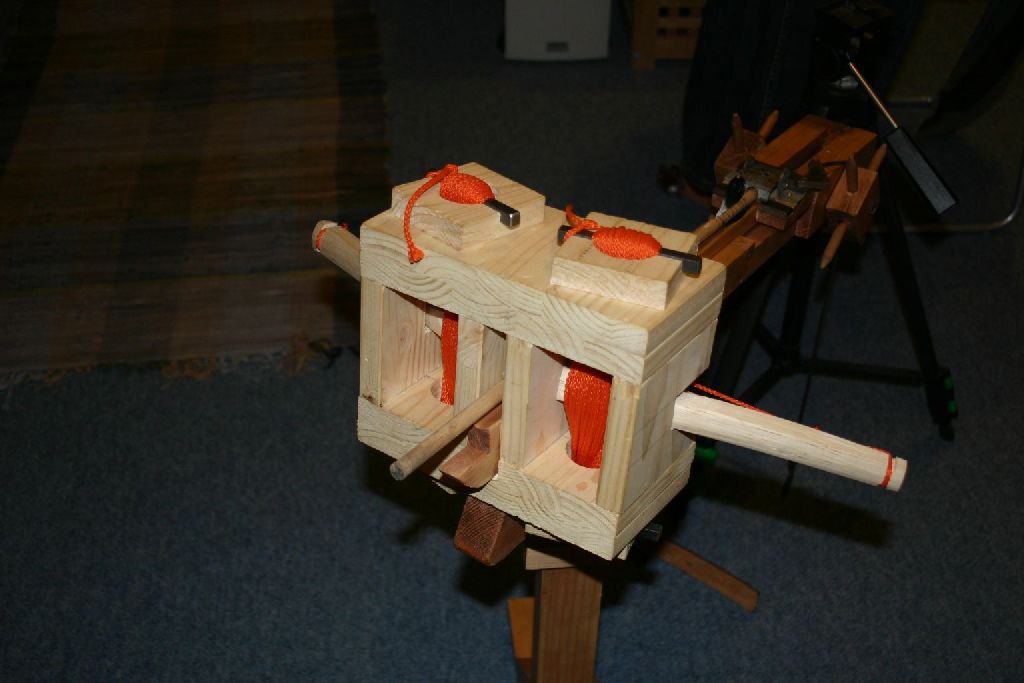

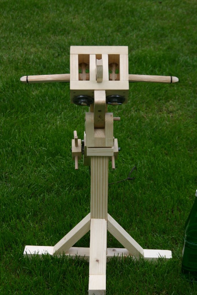

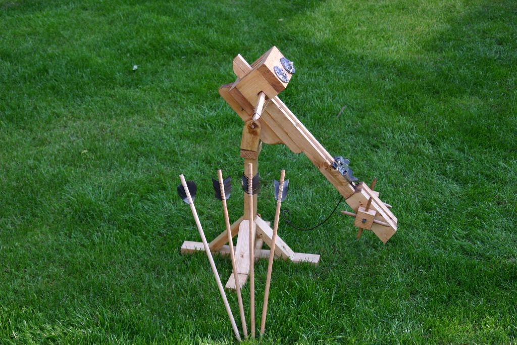

Hier mal einige Bilder von dem, was ich damals gebaut habe:
LG. Daniel
LG. Daniel

Danke heute würde ich vermutich ne Menge anders machen... damals habe ich einfach nach Bildern aus dem Internet gebaut und geplant. Heute ist mein anspruch da schon ein ganzes Stück wissenschaftlicher geworden. Eben z.B. die Spannbuchsen aus Bronze zu gießen. Dann auch mit entsprechend einfacher Technik. Mal sehen, ob das was wird Damals war man ja auch noch ein Stück weit "anspruchsloser" wobei ich auch damals wahrscheinlich schon die Unibibliothek durchforstet hätte, um an Infos zu kommen. Aber so wichtig war das Projekt damals garnicht, dass sich der Aufwand dafür gelohnt hätte
