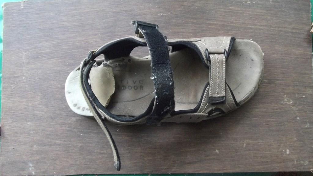

Ein Buildalong für Ledersandalen...
Ob die nun authentisch genug für eine MA-Darstellung sind oder nicht, muß wohl jeder für sich entscheiden.
Ich kann an dieser Stelle aber schon sagen, daß ich mich hier definitiv NICHT an irgendein Fundlagen o.ä.
Quellenvorbild gehalten / orientiert habe, sondern einfach nur ein Paar an meine Füße passende Sandalen aus
dem Material, daß mir zur Verfügung steht, baue / bastele... ;) :D
Was benötigt wird...:
1 x Paar abgelatsche Sandalen...Wichtig : Die Sohle muß noch gut / intakt sein...
alternativ : Ausreichend hartes und dickes Leder (4-6 mm ) als Sohlenmaterial
Ausreichend dickes u. weiches Leder (4-6 mm ) für das Fußbett
Ausreichend weiche Lederstreifen ( 2- 4 mm)verschiedener Länge
Bohrmaschine mit 1,5 mm Bohrer oder alternativ eine Lederahle
Stabiles Leinen-/ Schuster- od. ähnl. geeignetes, dickes Garn (Häkelgarn geht auch)
Stabile Nadel (am besten eine Ledernadel )
Scharfes (!!) Messer
Bleistift zum anzeichnen...
...und los gehts...! ;) :D :D
...der "Sohlenspender"...
...das abgelatschte Obergerüst
wird entfernt...
...Nakkich gemacht...
Auf der Laufsohle ist noch
ausreichend Profil...
Auf dem Lederstück wird der Umriss
angezeichnet und ausgeschnitten...
...dann die Lederriemen für das spätere
Obergerüst zugeschnitten und passend
abgelängt...
Hier empfiehlt es sich, die Länge direkt
durch anlegen am Fuß zu ermitteln...
Der Sitz und die Nahtstellen werden
auf der Unterseite des Fußbetts angezeichnet.
Ist das Ledermaterial ausreichend stark,
kann man die Auflageflächen der Riemen
im Fußbett versenken, so daß man
dort wieder eine einigermaßen
glatte Fläche kriegt...
Das Fußbett wird an den Rändern
eingekerbt, damit die Riemen
später nicht an den Sohlenrändern
"herausquellen"...
Die Riemen werden nun nach einer
nochmaligen Sitzkontrolle gebohrt / geahlt
und miteinander und anschließend
nach einer weiteren Sitzkontrolle
mit dem Fußbett vernäht...
...und ab hier muß man sich dann
entscheiden, ob es einem reicht
oder ob man noch ein - zwei weitere
Stege für Hacken - und Wadenriemen anbringt...
...to be contuined... ;) :D :D
Lob, Kritik, Tipps und Anregungen sowie sonst. natürlich wie immer gerne... ;) :D

Irgendwo habe ich das gesehen. Es gibt Länder, wo man kein Schuhwerk mit intakten Sohlen wegwirft. Die machen Sandalen mit der ähnlichen Technik. Die Sohlen schneiden sie aus den alten Autoreifen aus.

ETB,
die Übergänge der Naht im Bild über
hätte ich etwas angeschrägt (dünn auslaufen lassen und auch kleben) um einen "fliessenderen Übergang zu bekommen. Harte Kanten erhöhen die Bruchgefahr an den Stellen. Verstanden?

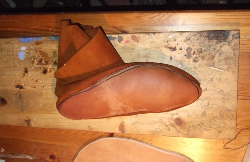

Also denn, Art Haithabu Wendeschuh(e), hohe Ausführung, Typ 10, nach Anleitung(en)...
http://kauppias-matkalla.de/index.php/blog/lederarbeiten/81-lederarbeiten/87-wendegenaehte-schuhe
http://www.google.de/url?sa=t&rct=j&q=&esrc=s&source=web&cd=12&sqi=2&ved=0CG0QFjAL&url=http%3A%2F%2Fwww.foracheim.de%2Fcms_download_datei.php%3Fsid%3D0%26lid%3D%26tid%3D3%26cmspid%3D70&ei=YqGGUv67OYzGswaXu4HACg&usg=AFQjCNEc921NP2LuvkY0rittdwXaiaHekQ&bvm=bv.56643336,d.Yms&cad=rja
Material Sohle : 5 mm Sattelleder
" Oberleder : 2mm Rinds-Spaltleder, vegetabil gegerbt
Garn : Schuster / Sattlerleinengarn, schwarz, gewachst
Erstmal die Sohlen u. d.
Oberleder ausschnitzen...
...anschließend alles vorstechen u.
das Oberleder aufliegend vernähen...
...dann das Oberleder an die Sohle
sticheln.
"Klar zur Wende...!!??!!"
"Ree...!!"
Na bitte, geht doch...
Allerdings nicht ohne Nassmachen...
Also, den Schuh meine ich... ;-)
Morgen ist der linke dran...
Ist übrigens ne´ ganz schöne Arbeit, so eine 5mm Sohle per Hand vorzustechen und
das Wenden ist auch nicht gerade ohne... ;) :D :D

Sehr hübsch, gefällt mir. Habe meiner Freundin auch so welche gemacht, auch komplett und zum wenden. Das Wenden hat MICH nassgemacht, so wie ich da geschwitzt hat. Sie hat einfach zu kleine Füße. :D
Der Fehler dabei: eigentlich gehört die Hälfte des Oberleders nicht dran. Das wird erst nach dem Wenden angenäht. :D
