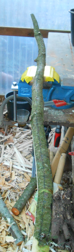

Späte Traubenkirsche:
Nach der Ernte habe ich den Ast eingekürzt und die Wurfarme bis auf den Markkanal runtergearbeitet. Heute habe ich die WA Enden noch ein wenig auf grobe Breite gebracht und anschließend den Rohling auf ein Kantholz aufgespannt, damit er sich nicht zu sehr verziehen kann. Allerdings werde ich ihn wohl auf jeden Fall ein bißchen im Griffbereit richten müssen. Die Rinde werde ich erst einmal für die erste Woche drauflassen.
Länge derzeit: 1,8 mtr
Durchmesser oben/unten: 45/50 mm
Gewicht momentan: 1800 g
Das gute Stück ist ein bisschen snakey und ein wenig deflex. Die Schnittflächen habe ich mit Leim versiegelt.
Re: Saplingbow 7, JürgenM - Weißdorn/Traubenkirsche
Weißdorn:
Den Weißdorn habe ich genauso wie die Traubenkirsche bearbeitet.
Länge derzeit: 1,70 mtr
Durchmesser oben/unten: 35/53 mm
Gewicht momentan: 1500 g
Der liebe Kleine wird wohl ziemlich spannend werden. Ein bsschen snakey, ein wenig deflex, so 5-10 kleine und große Äste, usw., aber man gönnt sich ja sonst nichts. Ein bisschen Spaß muss ja schließlich auch dasein.
Schaun wir mal was daraus wird.
Gruß Jürgen
Gruß Jürgen
Traubenkirsche:
Gestern habe ich noch mal die äußerste Rindenschicht abgezogen und der Rohling ist in die Werkstatt umgezogen.
Heute habe ich die restliche Rinde mit einem stumpfen Stachtel abgezogen, funktionierte damit sehr gut und einfach. Zusätzlich habe ich die Wurfarme noch ein wenig ausgedünnt.
Der Rohling steht jetzt erst einmal, auf einem Kantholz aufgespannt, weiter in der ungeheitzen Werkstatt und kann langsam weiter trocknen. Der Sehnenverlauf muss in den nächsten Tagen noch ein wenig korregiert werden. Ich werde das wahrscheinlich mit der HLP im Griffbereich machen.
Das einzige Problem (oder Frage), dass ich zur Zeit habe ist:
Der Rückenring hat nur eine Stärke von ca. 3 mm und das scheint mir ein bisschen wenig zu sein. Der dritte Ring ist breiter, aber wenn ich den 1. und 2. runter nehme, wird der Bogen zu schmal (derzeit 36 mm am FO). Ich überlege daher, ob ich ein Backing aus Rohhaut oder Leinen als Bruchschutz draufmachen soll. Problem dabei ist nur, ich hab das bisher weder mit Rohhaut noch mit Leinen gemacht und habe beides nicht da, und nu?
Probleme ber Probleme !!
Ansonsten ist aber alles gut !
Gewicht heute 1120 Gramm
bisher verwendetes Werkzeug:
Astsäge, Zollstock, Stift, Ziehmesser, Spachtel
Jürgen
Ich finde den Rückenring bei weitem ausreichend.
Zudem ist das Freilegen ne Plackerei
A dream is not reality, but who is to say which is which?
Nur mal zum Freilegen des Rückenrings: Das ist definitiv keine Plackerei, sondern extrem einfach, wenn das Holz nass ist (es geht doch um die Traubenkirsche?) und ich denke auch, dass 3 mm absolut ausreichen. Ich würd jetzt aber noch nix runter nehmen, vor allem wenns mit den Abmessungen eng wird, sondern warten bis der Stave trocken ist und dann schauen, ob der Splint aussen versprödet ist.
