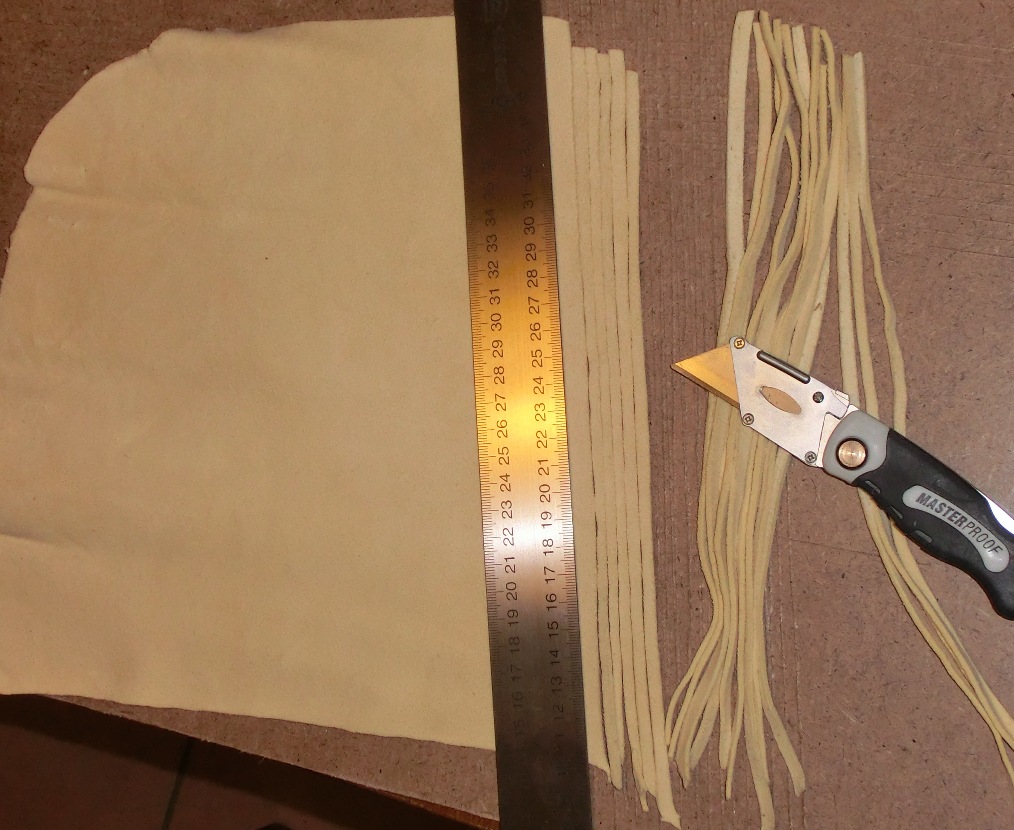

Zuerst mal eine Tassel zum Pfeile putzen aus Fensterleder.
Aus diesen vier Fensterleder werden insgesammt 6 Tassel entstehen.
Als erstes zuschneiden, in ein paar längere Streifen und in viele Streifen von ca. 28 cm Länge und 3mm bis 5mm Breite.

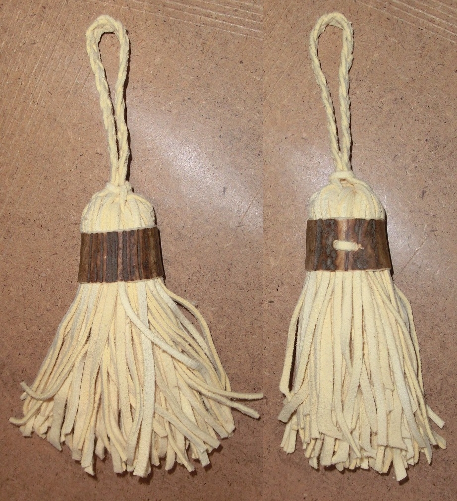

Dann, von einer Abwurfstange, einige Ringe abschneiden und mit einen Dremel vom Spongiosa befreien, das ist eine Arbeit die man tunlichst ausserhalb von Wohnräumen machen sollte, dagegen ist das Arbeiten mit Horn mit angenehmen Düften verbunden. ::)
Wenn das geschehen ist, aus den längeren Streifen die Halteschlaufe flechten, und in den Geweihring zwei kleine Löcher bohren um den Geweihring mit einen Lederstreifen vor dem verrutschen zu sichern.
So sieht dann eine fertige Tassel von vorne und hinten aus.

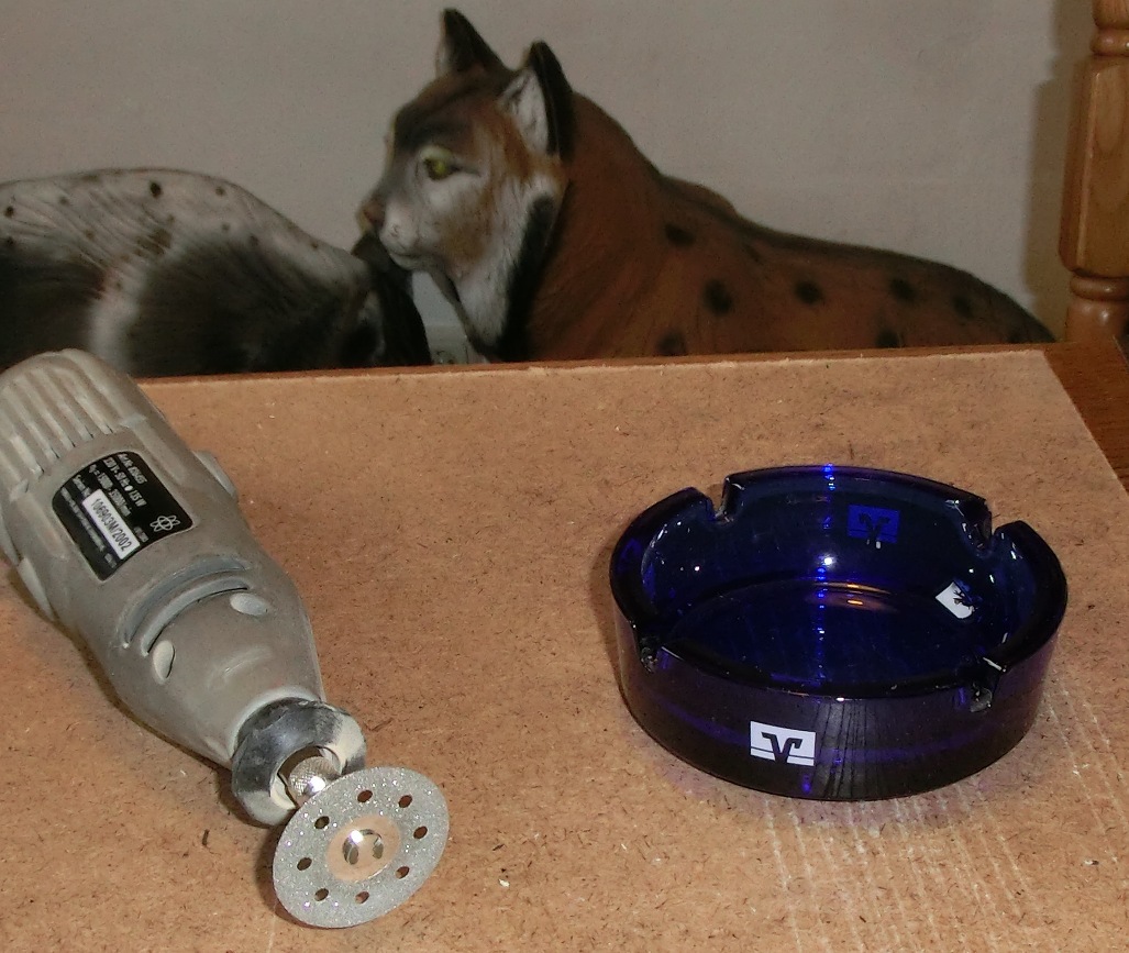

Ausser einer Tassel habe ich mir Heute noch eine weitere Glasspitze geschliffen.
Zuerst mal das Ausgangsmaterial, ein Werbegeschenk von einen Freund.
Dann mit einer guten Diamantscheibe anritzen.
Mit einen beherzten Schlag den Ascher teilen.

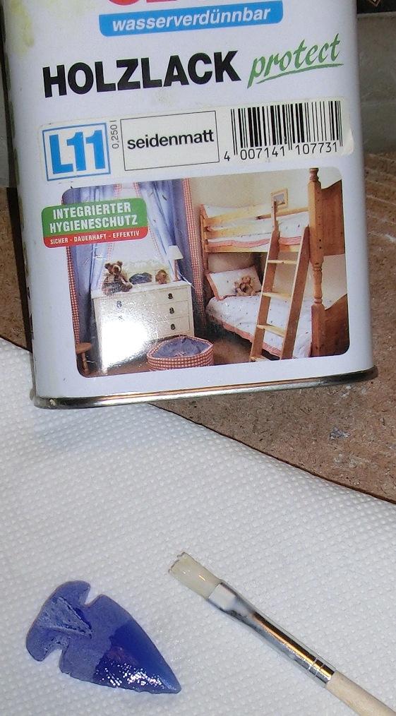

Jetzt muß man nur noch von so einen Splitter alles abschleifen was nicht nach Spitze aussieht.
Weil mir das polieren an diesen Glas nicht so recht gelingen wollte, habe ich es mit Klarlack überzogen.

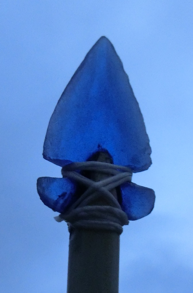

Nun noch die Spitze mit schwarzen Heißkleber befestigt und der Optik wegen mit weißen Sehnengarn gewickelt.
So sieht das dann fertig aus.

Grey Wolf hat geschrieben:...aber schleifst du die Spitzen auch mit der Diamantschneide?
Ich schleife das Glas mit der Diamantscheibe genau so wie ich es mit einer Trennscheibe und Metall mache.
Nur das ich das Glas nicht scharf ausschleife, wenn es zu dünn wird bricht es. ;)
