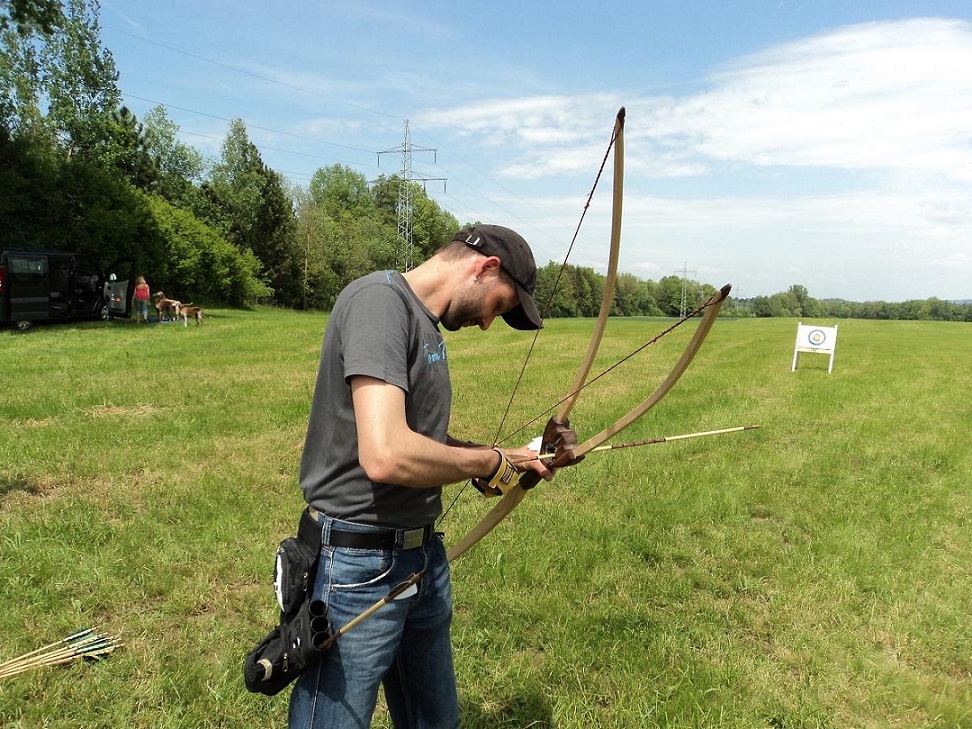

Hi allerseits,
so mal als Anstubser. Der hier ist auch so was wie ein Takedown, auch komplett aus Holz.
Auch ein verrückter Kollege?.
Gruss Jürgen
Y-Takedown
Y-Takedown

Re: Take Down gepalnt, funktioniert meine Idee?
Beitrag von Revolt »
@Sherrif Sherwood
Klar ist der Verrückt...kann ja gar nicht gehen sowas >:)
Ich glaub ich muss auch mal sowas bauen. So als Takedown und so aber erstmal muss ich den glasbelegten fertig bekommen und endlich mal was präsentieren.
