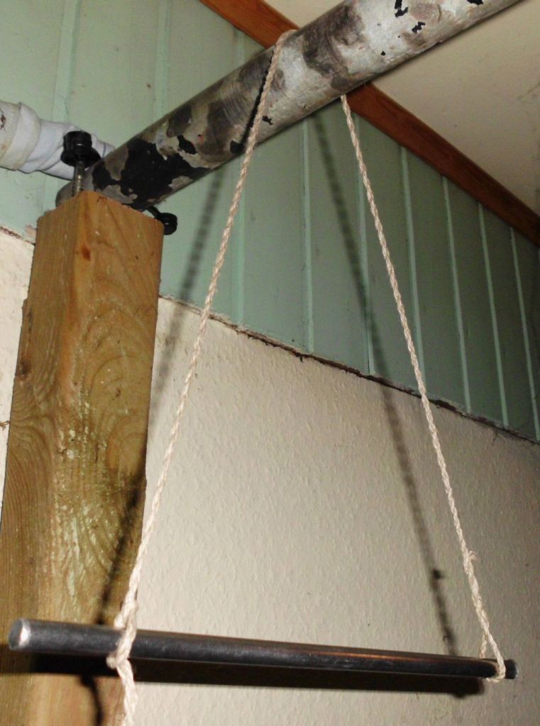

Dann scheint mein Garn ja nicht schlecht zu sein, sieht so aus:
den "Belastungstest" habe ich so gemacht:
ich wollte sehen, ob Öhrchen und Knoten halten, außerdem kann man sich bequem an dem Rundstahl dranhängen

@ Tommi370, bei dem Testaufbau hast Du die Sehne doppelt gelegt und somit die Sehne selbst nur mit dem halben Gewicht belastet!
Jede Seite trägt nur Dein halbes Gewicht, auch wenn es so aussieht, die beiden Gewichte addieren sich auch im Scheitelpunkt der Auflage nicht zu Deinen vollen Gewicht.

Heidjer, danke für die Erleuchtung, die Sehne ist gerissen.
