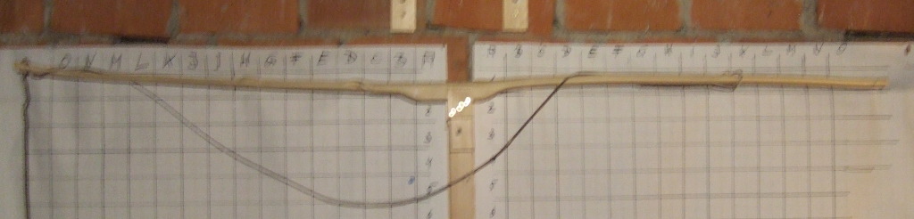

Re: Saplingbow 8, Ilmarinen
So sah der Holler aus, bevor ich heute mit dem Tillern begonnen habe.
Und so sieht er jetzt auf fast halber Standhöhe aus.
Ich bin mit dem Stand recht zufrieden. Die Stelle im unteren WA hält bisher. Momentan hat er auch noch viel Fleisch, das noch weg kann. Auf halber Standhöhe habe ich bis zum Ellenbogen ausgezogen und hatte da 35#. Mehr will ich eh nicht erreichen.
Jetzt bleibt er über Nacht so aufgespannt und Morgen geht es hoffentlich weiter.
Meine Werkstatt hat leider nicht mitbekommen, dass die Kälteperiode vorbei ist. Es war drinnen kälter als draußen

Der Tiller sieht echt gut aus! Nur weiter so, musst halt dann aufpassen, dass du nun immer schön gleichmäßig beide WA schwächst - ist für mich immer schwierig das Zuggewicht zu reduzieren, ohne den Tiller zu ruinieren.
Gruß Thomas
Gruß Thomas

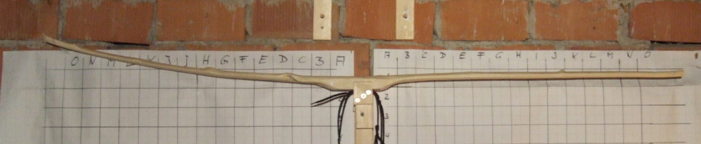

Nachdem er bis heute Morgen aufgespannt war, war der Reflex im unteren WA total raus. Auch nach weiteren 8 Stunden ist er nur ein Bisschen zurückgekommen.
Ich habe ihn dann auf 12,5cm Standhöhe gebracht.
Und weiter getillert. Jetzt bei 16'' hat er 34#
Sorry, dass die Bilder wieder alle unscharf sind. Meine Kamera mag es scheinbar nicht, wenn ich ohne Stativ schieße.
Ich finde, er ist auf dem richtigen Weg. Die Biegung darf noch mehr nach Außen, aber er ist auch noch nicht auf Standhöhe und dann biegen die Enden ja eh mehr mit.
Ich lass ihn jetzt wieder ein paar Stunden aufgespannt.
Schön langsam weiter schaben.
Jörg
Jörg

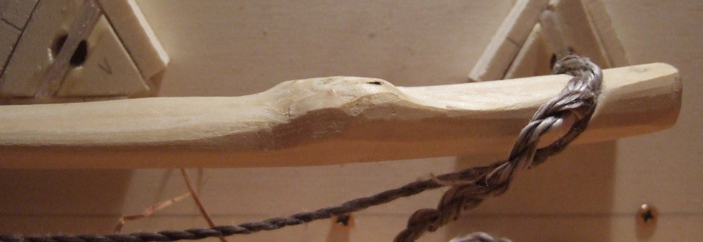

Der Holler ist mittlerweile auf Standhöhe und macht eine recht gute Form.
Ich habe ihn schön vorsichtig bis 20'' getillert. Er hat da jetzt 36#, also noch viel zu viel.
Ich wage es jetzt, mir schon mal weitere Gedanken zu machen. z.B. über die Tipps. Die sollen natürlich noch schmäler werden. Da ist mir aber im unteren WA ein Gnubbel kurz vor der Sehnenkerbe im Weg.
Von der Sehnenkerbe bis zur Mitte des Gnubbels sind es ziemlich genau 5cm. Er liegt also im nicht mehr biegenden Bereich der letzten 10cm. Daher bin ich am überlegen, ob ich den von der Breite her einfach ignorieren kann und ihn an den Seiten einfach weg schleifen kann. Er ist ja da noch ziemlich dick.
Was denkt Ihr?
Jörg
Was denkt Ihr?
