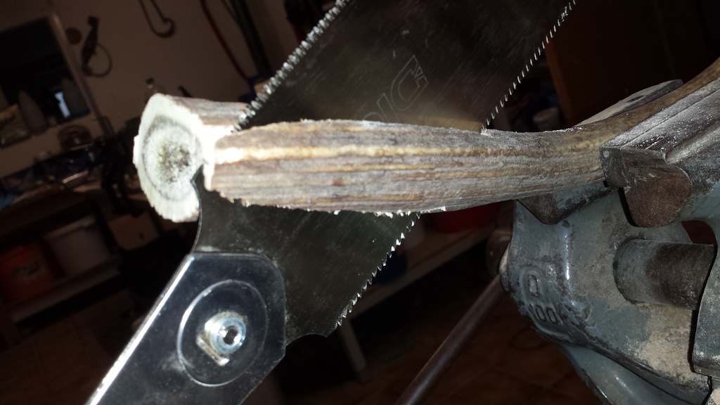

Wärend das Horn abkühlt gleich noch Geweih für n Griff geschnibbelt

Diese Geweihplatte kommt Bauchseitig an den Griff und wird über beide Hornplatten gehen als Verstärkung
