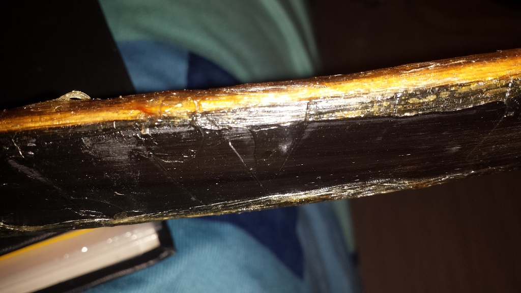

So hier mal die ersten Impresionen des Sehnenbelags.
Wie man gut erkennen kann ist in der Wurfarmmitte die Sehne noch nicht ganz getrocknet (miliche Schicht) und gibt auf Druck mit dem Finger noch immer etwas nach.
To be continued

Re: Tom Tom baut nen Komposit
Beitrag von NormChaos (✝) » 19.04.2016, 13:56
Hmmm.. täuscht das.. oder seh ich Luftblasen im Leim ?? Die sollten da glaub ich nicht sein.. oder ??
Hab das mal n büschn angekringelt
Norm
