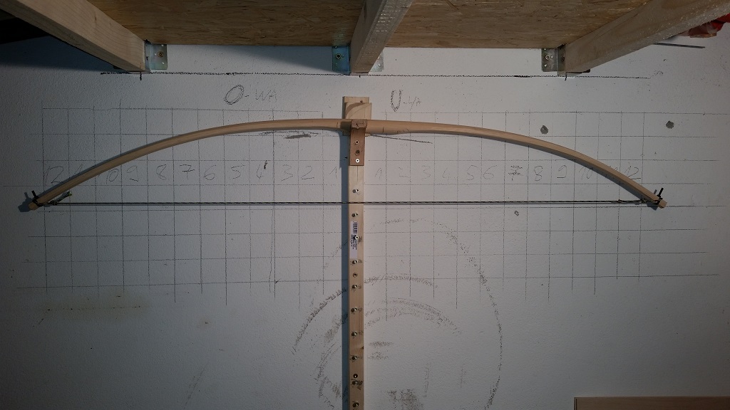

Dein Bogen sollte von 4 bis 6 auch biegen. 130 sollte reichen so wie du ihn baust. So ungefähr 7" Standhöhe würde ich schon machen und so lange er nicht auf Standhöhe ist solltest du die Tillersehne immer wieder einkürzen wenn der Tiller stimmt.

Re: Kinderbögen bauen.... alles nicht so einfach
Mit 4 bis 6 meinst du die Markierungen an meiner Wand?
Oder gibt es da eine Bogeneinteilung von der ich keinen Plan habe?
irgendwas is ja immer
Ja deine Wand von den Fades weg biegt sich wohlkaum was in diesem bereich. Sollte aber, aber vorsichtig.
@Grombard: ich muss nochmals betonen: bau lieber lang und flach mit einem ordentlichen Tiller als diese kurzen, völlig überzogenen Teile. Manau hält zwar eine ordentliche Biegung aus, ist aber dann trotzdem überdehnt und somit als schneller Bogen unbrauchbar.Was leicht zu beweisen ist, wenn du ein Bild deines abgespannten Manaubogens hier einstellst.
Richtwert für Manau mit Recurves bei 28" Auszug: ca 160 cm Länge (ü.a.)
Ich bleib mal bei deinem Haselstecken: Auch der ist mit 120 cm schon relativ kurz. ich habe schon Vierjährige mit 160 cm langen Bögen schießen sehen. Lang, flach und absolut weich im Auszug. Dann hat so ein Bogen von 160 cm Länge bei Kinderauszug ca. 10-15 lb und der Kleine wächst dann rein in diesen Bogen, der dann ohne weitere Bearbeitung bei 24" an die 20 lb hat. Und wenn er mal auf 26" ausgezogen wird, hält er auch noch! Natürlich kannst du auch einen angepaßten Bogen von 120 cm bauen, aber erscheint mir tillermäßig schwieriger.

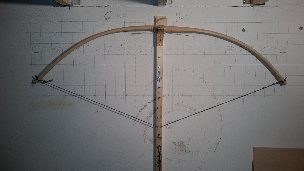

Hab jetzt mal einen 130er Manau Stab grob zurechtgenagt und wie apaloosa empfolen hat das Griffstück und die Fades deutlich kleiner gemacht.
Diesmal auch am Anfang nicht versucht irgendwelche Recurves in den Griff zu biegen oder anderen Unfug zu machen.
Gibt in meinen ahnungslosen Augen einen akzeptablen Bogenverlauf.
Griffstück ist leicht dezentral... da wo der aufm Stock liegt ist die Mitte und da soll die Pfeilauflage hin.
Will aber nicht wieder alles versauen... deswegen frag ich gleich.
Ist das so halbwegs ok ?
Der hat jetzt bei 20" nur 8# (soweit das meine Baumark-Feder-Hängewage-einzuschätzen vermag)... rösten mag ich nicht, da ich damit garantiert ALLES versaue
Macht es Sinn da kleine Recurves an die WA-Enden zu biegen ?
Oder lieber lassen und schauen wie die Kids damit klarkommen ?

Natürlich kannst Du die Enden flippen.
Aber wozu? Ich würde es erstmal so probieren.
Ich dachte in meinem jugendlichen Leichtsinn, dass 3-4# mehr nicht schaden würden....
Aber eigentlich müsste es reichen...
Da können die Mädels gleich richtig ankern lernen.
Aber Tiller (wenn man bei nem auf 20" ausgezogenen 8# Bogen davon reden kann) passt so halbwegs?
Ich habe schon schlimmere Tiller gesehen. Das hast Du ganz ordentlich hinbekommen.

Hmm, ich finde, der rechte Wurfarm biegt in der Mitte etwas zu stark und der linke scheinz mir zu viel griffnahe Biegung zu haben. Das würde ich durch sanftes Schwächen der Wurfarmenden versuchen auszugleichen.
