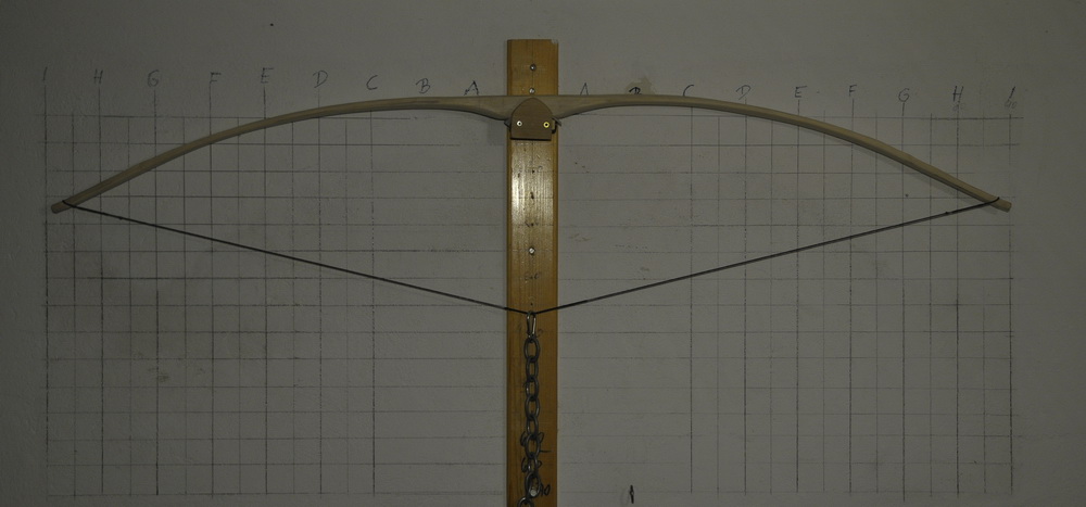

Servus, kurzes Update von meiner ersten Hainbuche.
Länge 180 cm NzN, Pyramide von 5 auf 1, Zuggewicht bei ca. 20" 45# wollte so um die 55# bei 29" erreichen.
@ all was haltet ihr vom Tiller?
Gruss Thomas
Gruss Thomas

Also ich bin hier nicht der Tillerkönig, aber nach meiner Einschätzung biegt er der rechte Wurfarm bis C gar nicht und zwischen C und D schon zu viel. Warte aber liebr was die anderen sagen, da ich selbst noch kein Meister bin
Re: Hainbuche Backing oder nicht
Der rechte scheint mir mittig auch etwas mehr zu biegen als links.
Zumal es so aussieht, als würde der Bogen im Stock leicht lach links kippen.
