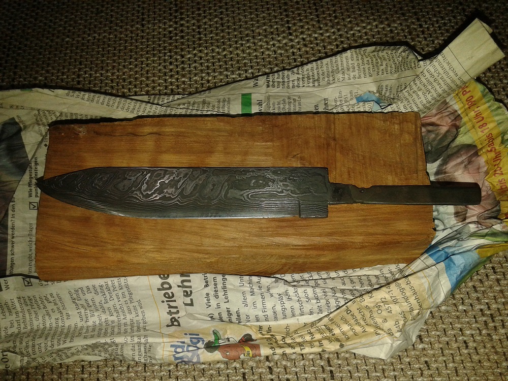

Hätte da auch noch ein paar Klingen, alle von Buck ( 102, 119 und 120) müssten eigentlich bearbeitet werden, aber wie so oft fehlt die Zeit.
Die einzelne Klinge hatte mir mal ein Kollege geschmiedet, die wird irgendwann mal fertig.
Habe noch vergessen zu erwähnen, es sind ungefähr 80 Klingen, grob geschätzt ;D
