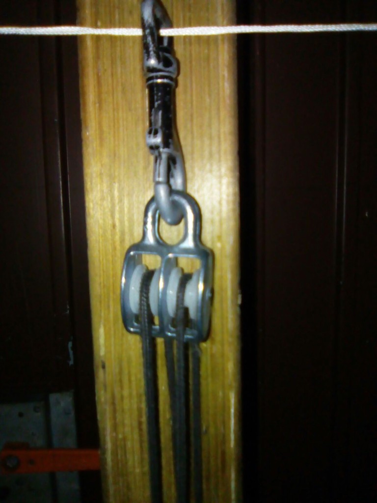

In der Zwischenzeit habe ich noch einen kleinen Tillerstock gebaut mit einem Flaschenzug. Der Bogen wird hier zur Zeit noch mit einer abenteuerlichen Konstruktion von Unterlegeholzstückchen und Schraubzwingen gesichert.
edit: Bild eingefügt

mir sieht der Flaschenzug etwas gefährlich aus mit den dünnen schnüren und nur einer Schraube die die Rolle unten hält.
Eventuel kommt das auf den Bildern nur so rüber aber ich würde mir da etwas sorgen machen spätestens wenn du mal etwas stärkere Bögen bauen möchtest würde ich das etwas stabiler bauen.

@ Mario294:
Die Schnüre sind für einen 40 Kilo Hund geeignet gewesen. Ist eine alte Langlaufleine .
Die Schraube ist eine stabile Holzschraube mit ca 40 mm Länge und einem 13er Sechskantkopf.
Da hätte ich dann eher Sorgen um das Holz und ich denke, dass bei ca 70# eh Schluss ist mit Zuggewicht. Und das auch erst in einigen Jahren. Zur Zeit sollte ich 35#-40# anstreben.

Nicht übel, Dein Tillerbaum. Aber eine Frage habe ich: Wo misst Du denn das Zuggewicht? Ich denke mir nämlich, dass Du vielleicht einen nicht korrekten (zu niedrigen) Wert erhältst, wenn Du hinter dem Flaschenzug misst.

Also ich habe mir gedacht, dass ich nach dem Flaschenzug messe und den Flaschenzug quasi eiche, indem ich eine Versuchsreihe mit bekannten Gewichten mache.
Ansonsten ist genug Spielraum um eine Kofferwaage zwischen Sehne und Flaschenzug zu hängen.
Ich muss auch noch eine Skala anbringen, auf der ich den Auszug ablesen kann.

Waage hinter dem Flaschenzug kannst vergessen. Da misst die Reibung mit.
Re: Der zweite Versuch...
Mach ma lieber die Waage direkt an die Sehne...
Da siehst du wenigstens gleich wenn du an einem 40# Ziel Bogen mit 80# ziehst.

Denkt ihr bei nur einer Rolle macht das auch einen Unterschied ob ich die Waage in der Hand halte oder ob sie an der Sehne hängt? Ich nehme meine Waage als Handgriff und hänge sie an unterschiedlich entfernten Stellen am Seil ein und zieh dann eben an der Waage da ich dadurch Variieren kann von welcher Entfernung ich auf den Bogen sehe, das hilft mir sehr mal von weiter weg zu schauen oder mal ganz nah ran zu gehen.
Habe bis jetzt immer so gemessen
Grüße Mario
Grüße Mario
Ja, das verfälscht das Ergebnis zum Teil stark. Die Waage gehört zwischen Sehne und Schnur, wenn es denn möglich ist.
