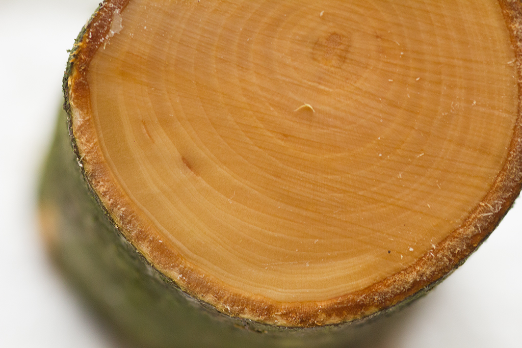

ich hänge mich auch mal mit dran. Das habe ich gestern aus einem Grünabfallhaufen gezogen.
Leider sind die Bilder nicht gut. Hab nur das Handy zur Verfügung.
Eventuell Felsenbirne?
Lg Verena
P.s. kann auch versuchen die Rinde freizulegen wenns hilft

ist die komplette Rinde so veralgt/vermoost? Falles es ein Fleckchen gäb das nicht komplett grün ist wär das evtl. besser zur Bestimmung.

Knospen waeren gut

Knospen hab ich leider nicht.
Ich versuch mal morgen ein besseres Bild der Rinde zu machen.
LG Verena

Ich hab ja keinen blassen Dunst von Felsenbirnen, aber solang bis der Tomtom oder ein anderer Vollprofi vorbeischaut und das klärt, sag ich mal, dass die Rinde hier eigentlich ziemlich gut passen könnte http://www.baumkunde.de/Amelanchier_ovalis/. (@Fatz: [insider]Ja Eiche isses keine![/insider])

Für Felsenbirne ungewöhnlich gerade und auf den Bildern auch kein Anzeichen für Drehwuchs zu erkennen, ist es denn wenigstens ungewöhnlich schwer?

Ja ist ziemlich schwer. Und nicht soo gerade wirkt auf dem Bild nur so.
LG Verena

sind die Astnarben kreuzgegenständig?
Dann kommt Spitzahorn in Frage.
Wenn sie wechselständig sind handelt es sich eher um ein Exemplar aus der Familie der Rosengewächse.

Danke für den Hinweis.Ist nicht Kreuzgegenstängig.
Ich bin mittlerweile doch recht überzeugt, dass es Felsenbirne ist.
Lg Verena
