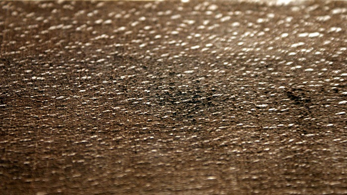

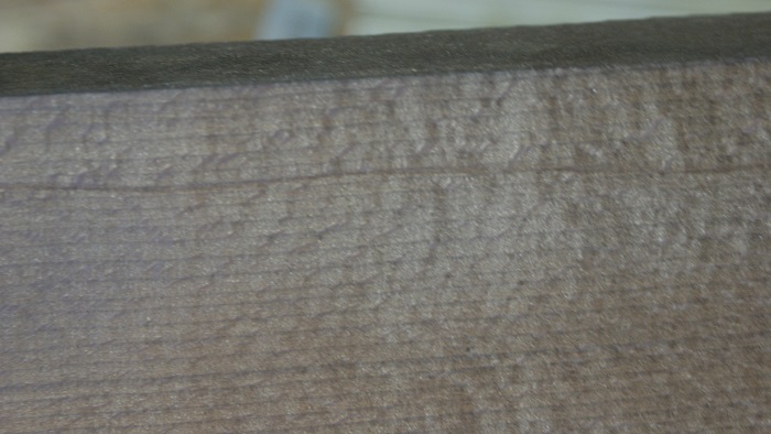

Nur wenn ich meine Bilder so anschaue, kommt es mir eher vor wie geräucherte Buche (Vielleicht deswegen auch dieser speckige Tabakgeruch?!).
Hier ein paar Fotos von dem Holz:

Also Ahnenbaum (leadwood) ist es sicher nicht.
Ahnenbaum hat einen komplett andere Maserung (sehr unregelmäßig Flammen bei Bohlen, größere Abstände zwischen den Jahresringen, Maserung auch in den einzelnen Jahresringen...), es ist beim Bearbeiten eines der geruchsneutralsten Hölzer überhaupt, es verrottet so gut wie garnicht (es werden davon auch Bohlen von Bäumen verkauft die zum Teil schon seit Jahrzehnten liegen) und beim Hirnholz bei leadwood sieht man die Tracheen sehr deutlich.
Rechne bitte mal den kg/m³ Wert der Bohle aus, dann könnte man schon mal einige Hölzer ausschließen.
Den Bildern und der Beschreibung nach tippe ich auch auf was Einheimisches > Räucherakazie. Würde auch zu deiner Beschreibung passen was das Verspröden betrifft. Das ist bei Räucherakazie ziemlich häufig der Fall auch bei frischerem Holz als deinem. Sogar das Schneiden von Räucherakazie Furnier kann eine haarsträubende Arbeit sein.
