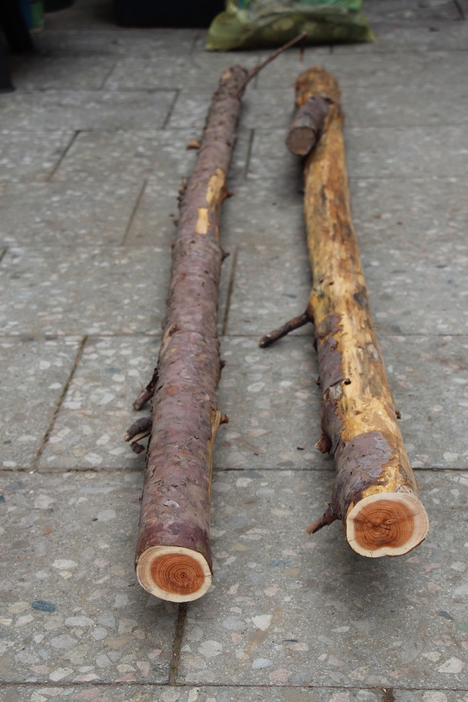

Andererseits möchte ich auch bei 30-40 Pfund das Holz soweit möglich ausreizen, ich will ja doch auch einen Bogen der gut wirft, gerade bei niedrigen Zuggewichten finde ich das wichtig. Nur auf Sicherheit gebaut macht auch keinen Spaß, mir gefällt es nicht, wenn meine Pfeile nach 25 bis 30 m sichtbar absacken ;)
Wenn ich mit dem halbpyramidalen Hasel um die 40# und halbwegs normalen 8.5 gpp Pfeilen auf über 195 m komme, sollte die Eibe auch über 150m weit kommen, so war zumindest die Hoffnung.
Bei dem schwächeren Kernholz meiner Eibe, brauche ich dann auch kein D-Profil, sondern eher einen gewölbten Rücken und flachen Bauch, wohl mit im Vergleich zum halbpyramidalen Haselbogen kürzerem Biegebereich oder mit etwas dickeren Wurfarmen, so zumindest meine Überlegung. Wenn der Ast Ende des Jahres fertiggetrocknet ist mach ich auch mal einen Bruchtest.
Hier zur Vollständigkeit noch zwei Bilder des halbierten Asts, da sieht man die Schwachstellen im Holz auch besser.
