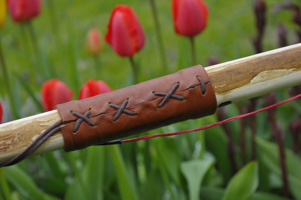

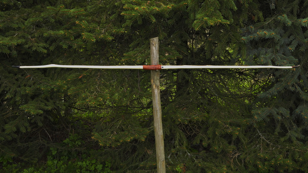

Servus,
April ist ein guter Monat zum Bogenbauen, deshalb hab ich auch noch einen fertig gemacht .
Stabförmiger Bogen aus Haselnuss, nachdem er auf Standhöhe war hab ich ihn mit der HLP etwas geröstet und damit das Set ganz weg bekommen.
Länge 178 cm NzN - Griff 3x2,4 auf 1,3x1,2.
Gewicht 450 g mit Griffleder und Sehne
Zuggewicht 43#@28"
Am Rücken die Rinde oben gelassen - Finish mit Auro Hartöl
Horn an den Enden und Arrowpass.
hoffe er gefällt euch.

Re: Hasel geröstet 43#@28"
Schöner Bogen
Eines muss ich aber echt mal loswerden: Du musst unbedingt mal an deiner Technik arbeiten Du bringst mMn deine rechte Schulter nicht weit genug zurück.
Mir gefällt er! Die Rinde is auch schick.
Bez. Technik: Da geht noch was, is aber auch schon vieel besser geworden, wenn ich da an vor zwei Jahren oder so zurückdenke. Wird also
Techniktechnisch ist der Pfeil zu kurz denn /oder die Bogenhand war nicht Parallel zur Schulter ausgerichtet und somit auch nicht voll ausgezogen (28)... und /oder ist das Shirt irreführend... Bogen find ich soweit O.K.
Tillerurteile lass ich den Profis.
Servus,
ja die Schiesstechnik ist nicht meine beste Seite, ist aber auch immer schwierig mit Selbstauslöser ein gutes Foto ohne Verrenkung hinzukriegen.
Was Deine Technik angeht, erarbeite Dir mal nen stabilieren Stand.
Is wie im Kampfsport: wer stabil steht, kann besser agieren.
Deine Beinstellung und das steife Kreuz passen nicht ganz zum Zuggewicht
