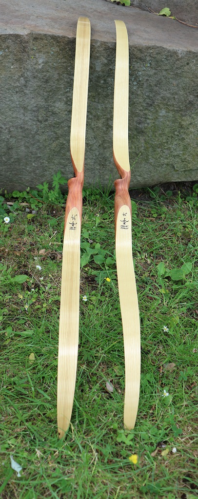

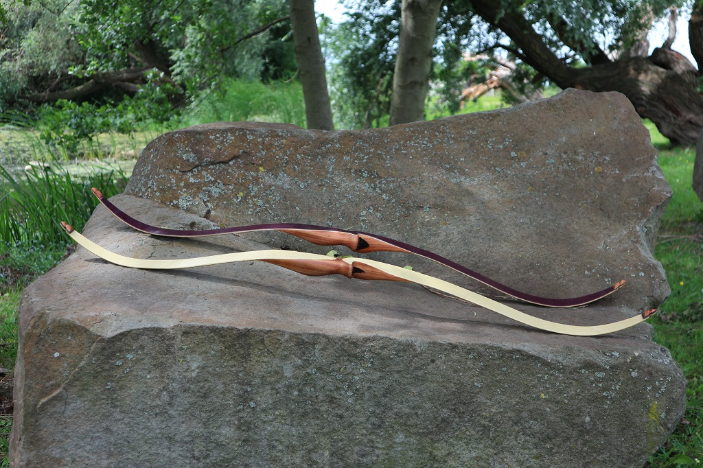

Den einen Bogen wollte ich jetzt nicht extra präsentieren, deshalb habe ich noch einen weiteren gebabbscht.
Ist logischerweise von der Form her das selbe wie die anderen.
Aber bei den anderen wunderhübschen Bögen, die diesen Monat gezeigt werden,
will ich mal meinen Teil zum Zustandekommen des Laminator-BdM beitragen.
Länge NtN: 116cm (über den gesamten Rücken gemessen)
Zuggewicht: 11 bzw. 13# @ 18" / 17 bzw. 20# @ 24"
Sehnenlänge: 108cm (6Strang Spectra)
Material Griffe: Zwetschge
Wurfarme: 2x 1,4mm Esche (1x parallel 1x ab der Hälfe auf 0,5mm getapert) unter 0,8mm Klarglas
Arrowpass/Pfeilauflage: einer mit eingelassenem Horn, einer mit aufgeklebtem Leder
Nocken: einmal Horn mit Zwetschge, einmal nur Zwetschge
Finish: 3x Leinöl 1x Bienen/Carnauba-Wachs
Mit 150-200gn Pfeilen werfen die Dinger ganz ordentlich und bringen einen Pfeil auf kinderübliche Distanzen sauber ins Ziel.
Da sie offenbar 24" ganz gut vertragen ( mit den starken habe ich schon ein paar 100 Pfeile mit an die 5gpp ohne Schaden geworfen) sollten die für Kinder von 4/5 Jahren bis wannauchimmermanmahrals24"braucht gut funktionieren.

die sind dir wirklich gelungen - der Griff aus Zwetschge ist traumhaft.

Super, die Teile!
Machste jetzt noch ebenso für Erwachsene 'n bißchen getuned in Länge und Breite und schon haste den ersten Prototyp für ne Serie. Je nach 'Bop Mau Den' des Kunden hübschste die dann optisch noch etwas auf, oder auch übers Material - et voilà! - schon läuft das...

Ja die sind beide sehr hübsch geworden.
Dir scheint es echt im Blut zu liegen.
Gratuliere

Schönes Duo!
Wie hast du das tolle Muster auf den dunklen WA gemacht, ist das ne "Stoffbahn"?

Coole Teile!

Sind ja zwei wahre Schmuckstücke geworden - Hut ab.
Zwetschge ist natürlich top - die Nocken kommen mir etwas klobig vor, aber das ist ja nur ne Kleinigkeit.

Vielen Dank.
Das etwas klobige ist schon so gewollt.
Es sind ja nunmal Kinderbögen.
Wenn ich da Super filigrane Nocken und ganz schlanke Wurfarmenden mache schießen die vielleicht noch etwas schneller, aber wenn dann mal einer runterfällt oder drauftritt isser hinüber.
Schießt mit über 10gpp auf 20m geradeaus.
Was will Kind mehr?
Was will Kind mehr?

Nimmt das Zuggewicht durch den Stoffstreifen zu und um wieviel?
Bin neugierig, weil ich gerade auch mit sowas rumexperimentier.

Kommt auf die Bogendimensionen an.
Bei einem großen Bogen mit 40+# fällt es sicher kaum ins Gewicht.
Bei den kleinen macht es so 1-2# bei 18" aus.
Je nach Material sind das halt 0,irgendwas mm mehr Dicke.
Ist im Endeffekt nix viel anderes als ein Zierfurnier.
