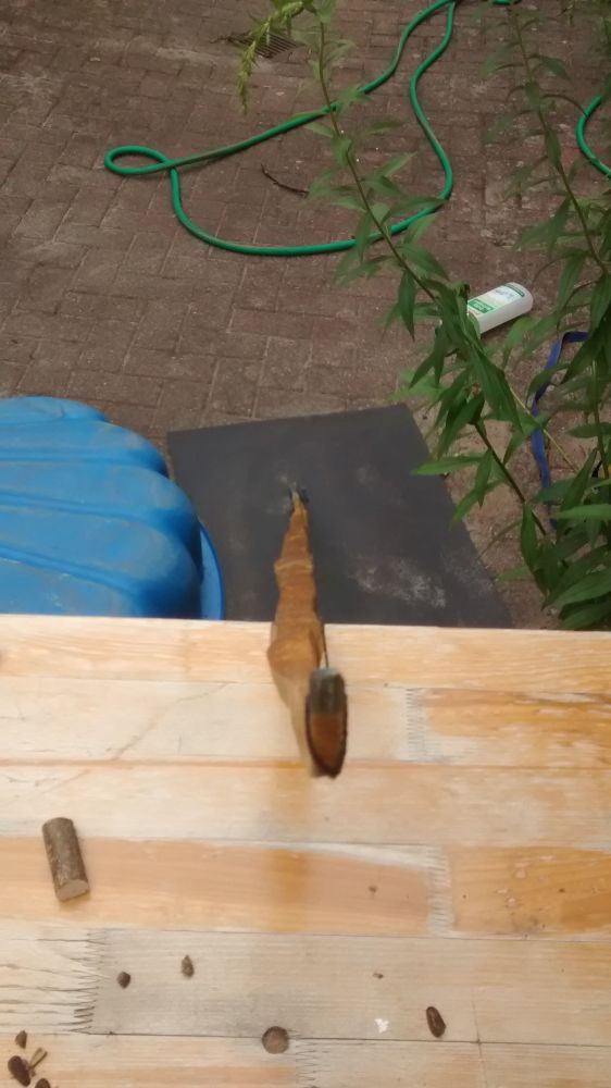

Hier noch die Fehlenden Bilder
Nadeln 21cm inklusive Übergang Nadelbreite steht noch nicht fest sind nur äußerst grob vorgearbeitet
Griff inklusive Fades 18cm
Biegender Bereich 49cm
Wurfarmbreite 3,5cm auf 2,5 cm beginn Übergang zu den Nadeln
Von der Sehne nicht ablenken lassen, der Bogenbauerknoten ist seitlich von der Nadel gerutscht.
Weitere Frage: WIe bleibt der da wo man ihn positioniert hat?

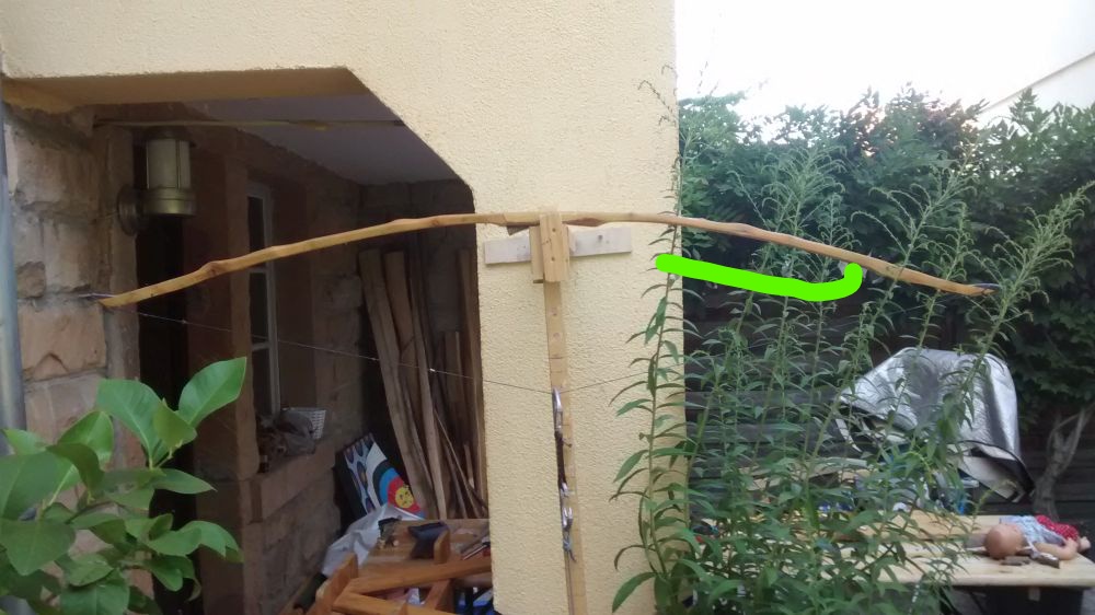

Re: Tillerhife Osage Schlange
Mal davon abgesehen, dass ich eigentlich keinen richtigen Übergang erkennen kann, würde ich persönlich den grün markierten Bereich, auch übertragen auf die andere Seite, bearbeiten. Wenn sich da mehr biegt, auch schon gern an die Standhöhe annähern.i
Tach, wenn ein Holz das Mölle-design aushält, dann iss das Ulme oder eben Osage. Bau nen Mölle, da spricht absolut gar nix dagegen - Du hast ja Osage
Zur Tillerhilfe: Im Moment biegt das Stöckche fast nur griffnah, also lass den Rest bis zu den Nadeln auch noch biegen
Servus,
ja da haben m. Kollegen schon recht - Osage hält verdammt viel aus und ist eines der besten Bogenhölzer.
Würde aber trotzdem keinen reinen Mölle bauen, sonder die Enden halt schmäler - aber trotzdem leicht mitbiegend.
- Full Member
- Beiträge: 171
- Registriert: 25.05.2016, 21:52
Das mit den Übergangen stimmt. Die sind noch nicht ausgeprägt, weil die Nadeln noch zu breit sind. In der Mitte am Griff muss ich noch was aufkleben, der Rohling ist nicht so tief, da ich ihn hinten abgesägt habe und damit mir noch einen Rohling für einen Kinderbogen erschlichen habe.

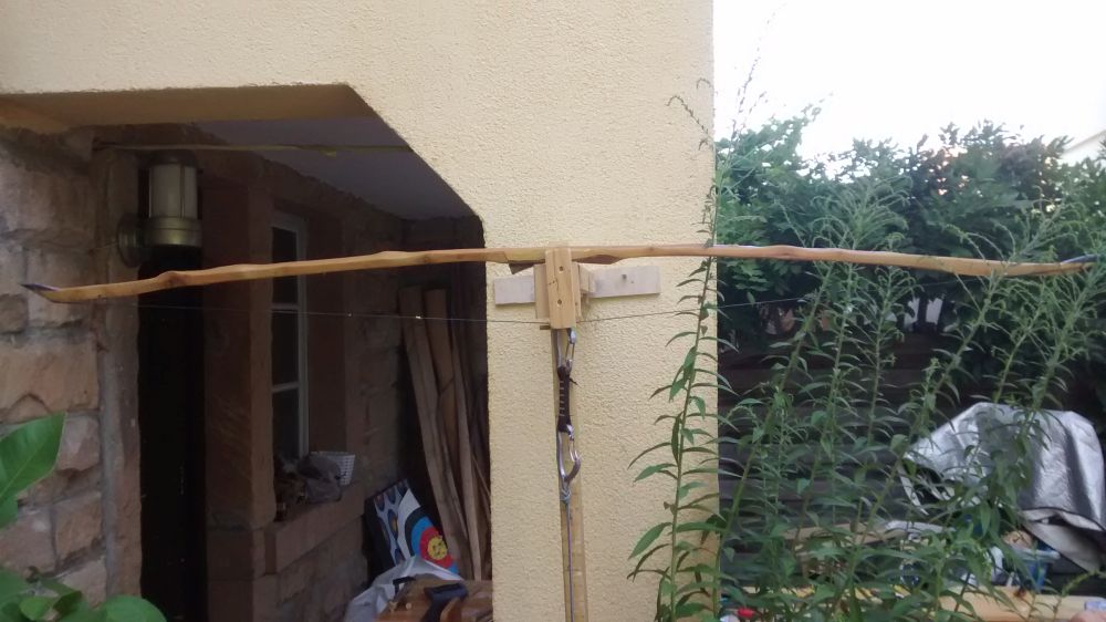

Ich hab jetzt mal weiter gemacht und stelle euch mal die Bilder rein.
Es sind noch keine Detailphotos dabei, weil ich so weit noch nicht bin und ich meine Nocken noch tunen will. Ich bitte euch um fachkundige Beurteilung des Tillers.
auf 26 Zoll hat der Bogen 43 Pfund, die Seilrolle hat mich verarscht, da wurde der Bogen schwächer als geplant. Deswegen habe ich den den Tillerbaum jetzt umgebaut.
Der Bogen 1,76m von Nocke zu Nocke, der Griff ist auch noch nicht ausgearbeitet
Selber schnitzen macht schlau.
ich bin mir nicht ganz sicher, ob er nicht am Fadeout rechts zu viel biegt, kann auch sein, dass mich das Foto täuscht, ansonsten gefällt mir der Tiller ganz gut.
Ich seh das auch so wie der Bowster. Wenn du aber nochmal ran gehen möchtest, könntest du beim Ast in Wurfarmmitte links und bei beiden dunklen Ästen am rechten WA vorsichtig schaben.
