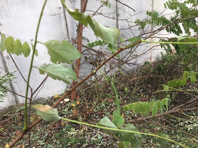

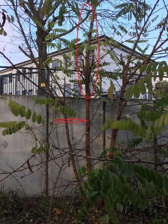

Hab ja schon am 29.12. geerntet und konnte da noch einen sonnigen Vormittag nutzen. Also rein zum Bundeswehrkrankenhaus und die anvisierte Robinie vor der Notaufnahme inspiziert. Was mich etwas stutzig machte war, dass die noch so viel grünes Laub und noch so eine glatte Rinde hatte. Hoffentlich ist die dann nicht noch zu nass...
Egal - hab sie gefällt.
Hier im Habitat (das Oval markiert einen dickeren, stark reflexen Ast, der mich auf eine Idee gebracht hat):
Robinie1 Habitat

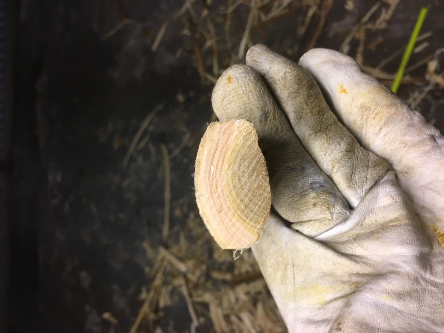

Durchmesser unten:
Robinie1

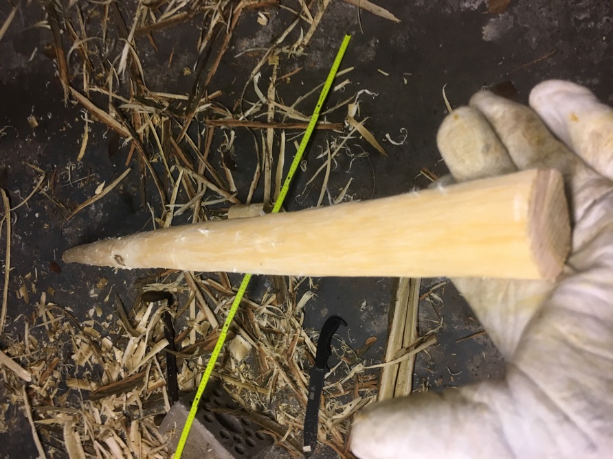

Den Ast habe ich auch gleich entrindet, grob in Form gebracht und aufgespannt:
Vorbogen

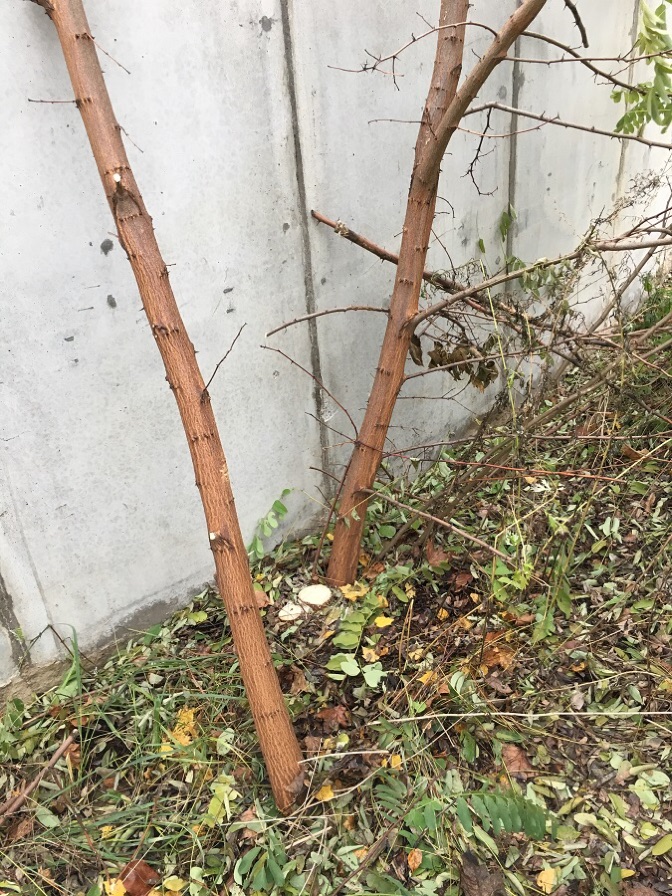

Glücklicherweise habe ich dann auch mal gecheckt, dass direkt in dem Park, in dem ich immer mit dem Hund unterwegs bin, ein ganzer Robinienhein steht, an dem ich bisher immer schön vorbeigelatscht bin... ::)
In diesem Park darf ich mir fällen, was ich brauche, darum habe ich am nächsten Morgen noch zwei Stück geerntet.
Hier das Habitat:
Beide Stämme im Habitat:
Robinie2 und 3

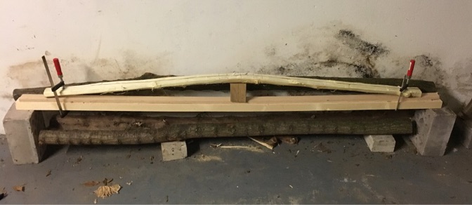

Dann noch den Vorbogen ausgeformt und gleich die Enden mit der HLP geflippt:
Vorbogen
Und wieder aufgespannt:
Vorbogen
Werkzeuge: Handbeil, Ziehmesser, Raspel und HLP nebst Biegeform zum Flippen.

Hallo torsten,
meinst du nicht die geflippten Enden zeigen in die falsche Richtung? Sollten doch vom Schützen weg gehen. Auf die untergelegten Hölzer gehört noch eine weiche Zwischenlage, um Druckstellen am Holz zu vermeiden.
inge

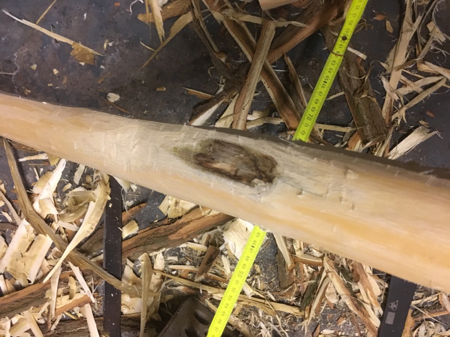

Die kleinere Robinie wurde auch gleich entrindet. Da war an einer Stelle die Rinde verletzt und zeigt da etwas Gammel. Sollte aber wegfallen, wenn ich Splint runternehme:
Robinie3 Gammelstelle

@Inge
Da hast Du normalerweise natürlich recht. Aber das hier ist nur der Vorbogen des geplanten Penobscot-Bogens. Das Teil ist gerade mal 90cm lang. Die Enden sind so geformt, weil die Kabel zum Hauptbogen über den Rücken des Vorbogens laufen sollen. Daher liegt er auch nicht mit dem Rücken, sondern mit der Bauchseite auf den Klötzen auf - und da kommt eh noch Holz weg.
Ich kann ja mal ne Skizze machen, wie der Bogen (zumindest in meinen Wunschträumen :D ) mal aussehen wird.
