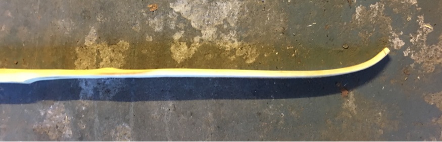

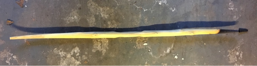

Hier mal Fotos von der Bruchstelle:
Wie breit und dick sollte denn ein geflipptes Ende noch sein, dass es bei einem ca. 60#-Bogen noch nicht mitbiegt?

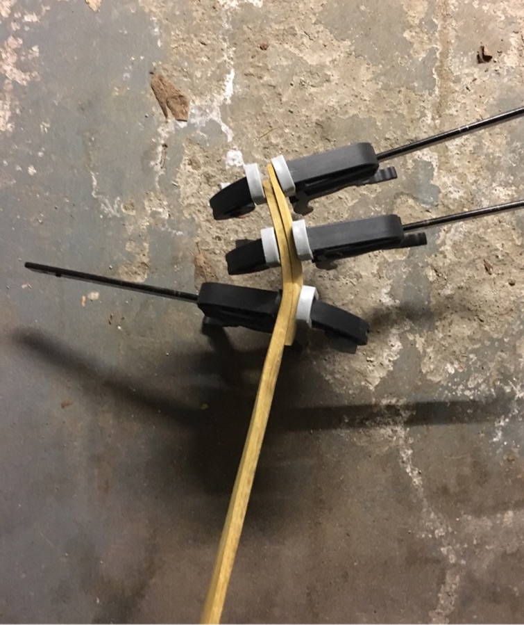

Dann habe ich doch noch ein Pflaster für das angebrochene Tip von Robinie 2 aus einem Reststück vom gleichen Stämmchen geschnitzt und nach 30min. im Dampf gebogen.
Nachdem der Bruch abgetragen war, hatte das WA-Ende gerade noch 6-7 mm Dicke. Da wusste ich mir nur noch mit einem Pflaster zu helfen. Wenn der Bogen deshalb disqualifiziert werden sollte, muss ich wohl damit leben...
Das wird morgen dann mit Eule 300 aufgebäbbscht und verschliffen.

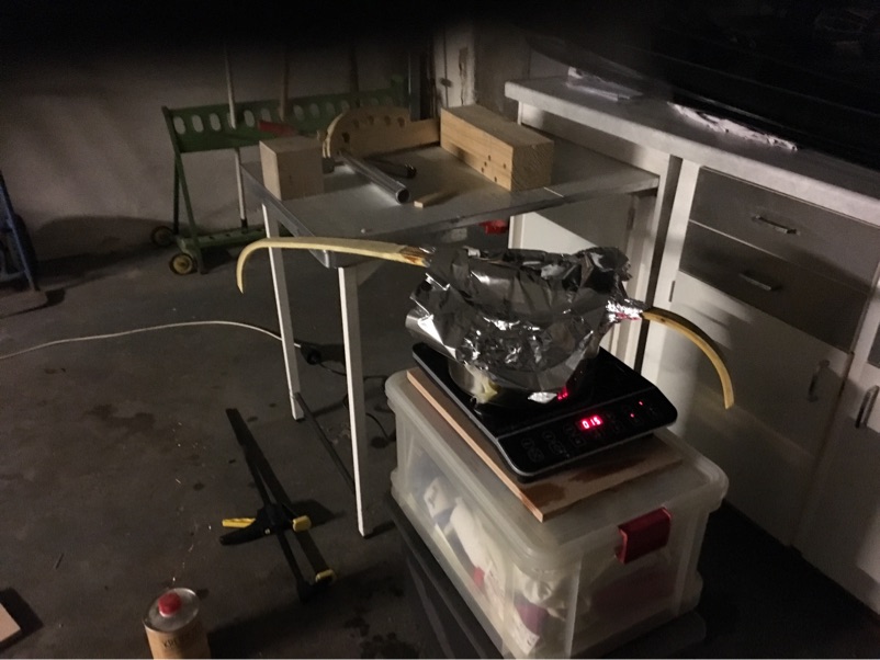

Gibt es auch einen Preis für den dämlichsten, überflüssigsten Fehler, der gemacht wurde?
Heute sollten die Enden des fast fertig getillerten Bogens aus Robinie 1 über Dampf geflippt werden. Das waren die letzten beiden Biegungen von insgesamt 9.
Die erste ging auch wie das sprichwörtliche „Brötchenbacken“:
Dann gleich noch die zweite Seite hinterher, weil man dann ja am nächsten Tag weitertillern könnte.
Das war dann der Kardinalfehler - immer schauen, ob noch genug Wasser im Topf ist...
Ich präsentiere: der Tod von Robinie 1
Das Ganze ist in ca. 15min. passiert. Ich war gerade am Horninlay von Vorbogen 1 zu Gange, als mir der Geruch von verbranntem Holz in die Nase stieg...
Das ist so ultimativ frustrierend, weil so unnötig und dumm, dass ich echt Probleme hab, an Robinie 2 weiter zu machen...
Aber ich habe ja selbst erst andernorts gesagt: „Aufgeben is‘ nich‘!“... ...dann muss ich wohl...
