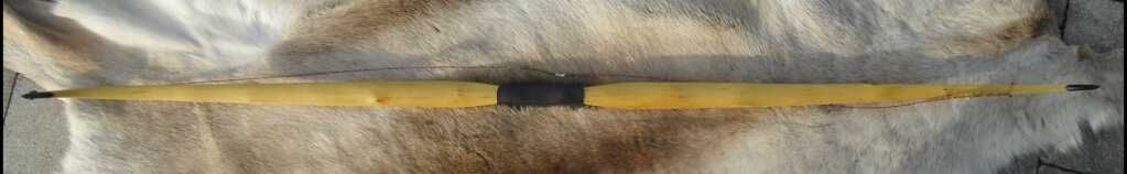

servus zusammen,
möchte Euch nun endlich auch mal was von mir zeigen und Eure Meinungen dazu erbitten.
Osage, 45#@28"
TtT 157cm, NtN 154 cm, Breite: an Fades 40 mm, an Tips ca. 11mm (bei den Kerben)
Gewicht 490g incl. Sehne, Griffleder
Fadeouts sind ca. 6 cm, mag die Übergänge etwas länger, wirken für mich dadurch etwas "eleganter", Ansichtssache. Die Tips sind gedämpft, Overlayes und Arrowpass sind aus Büffelhorn, Sehne FF, 8 Strang, Das Griffleder ist aus dem Polsterbereich.
Finnisch mit 8 Lagen "Danish Oil"
habe nun ca. 500 Schuß damit gemacht, u.a. das Jagdturnier in Hirschau letzten Samstag und bin absolut zufrieden damit. Zieht sich sanft und gleichmäßig, d.h. scheint gut ausgewogen zu sein. Wirft auch ziemlich schnell, kann aber (noch nicht) den Speed messen (ein Chrony wird meine nächste Anschaffung sein)
die Bilder sind zwar nicht die schönsten, habe aber keinen besseren Foto (-grafen)
freue mich auf Eure Beurteilungen
Gruß, Hans

Grombard
Beiträge: 2038
Re: Osage, einfach nur Osage
Beitrag von Grombard » 19.02.2018, 17:47
Schöner Bogen, gefälliger Tiller.
Einzig die Naht auf der Griffinnenseite verstehe ich nicht so richtig.
irgendwas is ja immer

Grombard hat geschrieben:Schöner Bogen, gefälliger Tiller.
Dem kann ich mich nur anschließen... Chapeau - ein feiner Bogen... der Tiller sieht gut aus und die Naht... nun ja... ist irgendwie auf der falschen Seite...
Beitrag von schnabelkanne » 19.02.2018, 18:05
Servus, sehr gut verarbeitet schön getillert, die Griffform gefällt mir besonders gut.
Der Thread gehört doch in „Präsentationen“.

Beitrag von Hans1957 » 19.02.2018, 18:06
servus,
und danke.
Die Naht ist absolut "auf Stoss" und so, nicht zu spüren, ...und (zumindest für mich) auf dieser Seite genäht auch "faltenfrei" zu machen.
LG Hans

Beitrag von TorstenT » 19.02.2018, 18:43
Jo, der ist klasse!
Der Bogen kann so in ein Lehrbuch unter „klassischer Osage-Flachbogen“... ;)
Schlicht und elegant!

Beitrag von stefan kaletsch » 19.02.2018, 19:20
...auch mir gefällt Dein Bogen. Schön kurz, elegant und perfekt. Zu der Naht "auf der verkehrten Seite" kann ich nur sagen, dass mich eine Naht auf der Bauchseite von der Haptik her weniger stört, als auf der Rückenseite. Es ist vielleicht eher ein Dogma, da jetzt " falsch" und "richtig " anzusetzen.

Beitrag von Bowster » 19.02.2018, 19:30
einfach nur ein schöner Osage-Klassiker, Griffe sind was persönliches, da macht es ohnehin nur selten Sinn dreinzureden ;D

Beitrag von Spanmacher » 19.02.2018, 19:57
Du hast einen sehr schönen Bogen gebaut.
Beitrag von killerkarpfen » 19.02.2018, 21:00
Ein feiner Bogen, der gefällt mir sehr.
Und das Turnier, ist es Dir gut gelaufen?

Beitrag von locksley » 19.02.2018, 23:29
Ein schöner Klassiker. Pure Osageästhetik ohne Schnörkel aber sauber verarbeitet.

Beitrag von Hans1957 » 20.02.2018, 10:17
@Killerkarpfen,
War ein "Doppelhunter Jagdturnier", schön, aber teilweise auch weit, gestellt. Dank der "Lippeckwertung" konnte ich alle anderen Schützen samt ihren teuren "GF-bogen" und Carbonschäften um 1 bis ca 55 Plätze nach "hinten" verweisen.

Beitrag von Neumi » 20.02.2018, 14:31
Tach, sieht gut aus und ist ganz schön kurz. Die Sehne sieht sehr dünn aus, was für ein Garn benutzt Du?
