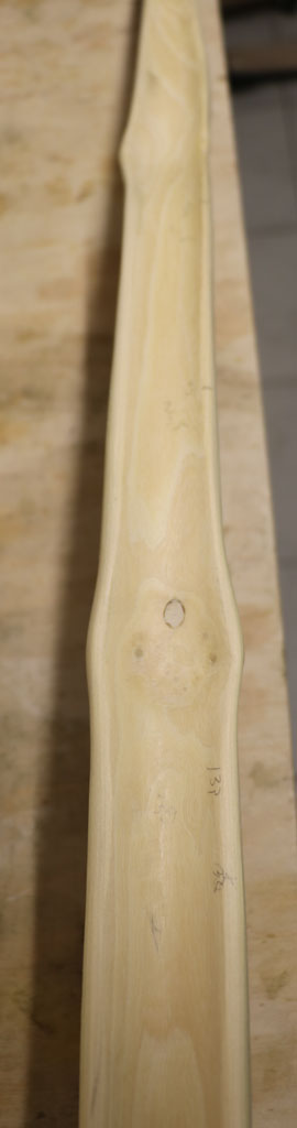

Gestern habe ich den HLD mit den Recurve weiter bearbeitet.
zuerst musste an einem Ast ein Dübel eingeklebt werden. Danach habe ich die Kehlen weiter ausgearbeitet. Alles mit den Schwanenhalsziehklingen. Ich bin schon gespannt, wie ich den Tiller hin bekomme.
Das wird sicher eine lange Angelegenheit.

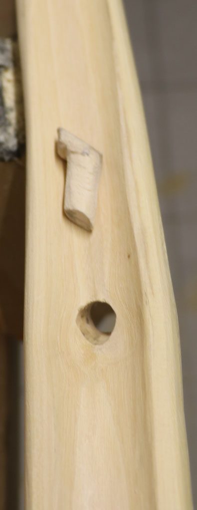

Heute konnte ich noch den HLD mit den geraden Enden in den Kehlen bearbeiten.
Dabei ist mir ein Ast aufgefallen, den ich eigentlich ignorieren wollte. Nur beim
Schaben ist der mir doch dann etwas zu groß geworden. Beim Ausbohren musste ich
dann festellen, das das eine kleine Gammelstelle war. Der Gammel ließ sich komplett entfernen
und ein Dübel einkleben. Heute verwendete Werkzeug Beide trocken über Nacht weiter im Anshlußraum, da sie noch täglich 2-3g verleieren.

- MrCanister123
- Beiträge: 1127
Re: Saplingbow 11, Burgunder12, 2x Holunder
Auch interessante Idee mit dem Dübel, aber ich glaub ich hätte des Loch ausgeschliffen und ne schöne Feder reingebunden:P

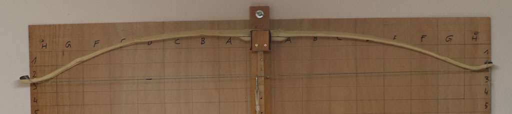

Gestern habe ich mit dem Bodentiller am HLD mit den geraden Enden angefangen.
Den wollte ich heute weiter machen aber da der nochmal 3 g verloren hat,
habe ich heute den HLD mit den Recurve bearbeitet. Der hatte nur noch 1 g verloren.
Mal sehen welcher heute Nacht mehr Gewicht verliert!

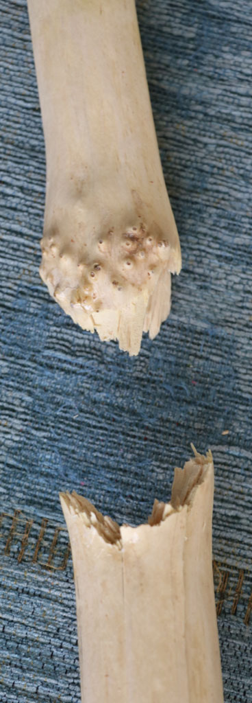

Da ich mit den HLD mit den Recurve weiter gemacht habe, wollte ich diesen auch als erstes fertig machen.
Ich habe ihn fast nur mit den Ziehklingen getillert. Täglich ein bis zwei Stunden. Gestern kam ich dann endlich zum Einschießen.
13 Pfeile hat er ordentlich geworfen. Beim Aufziehen des 14. Pfeils hat es dann geknallt. Die gebrochene Aststelle war auch die Schwierigste und hat mich sehr lange beschäftigt.
Die Dicke konnte ich da auch nicht messen und ich habe gehofft, dass es trotzdem passt.
Dann probiere ich jetzt mein Glück mit der anderen Holler- Hälfte!
Oooh - schei...benkleister!
Das ist bitter... Aber die Stelle war auch wirklich kritisch. Mit dem Bündel an Totästchen gab es da ja kaum eine durchgehende Rückenfaser. Vielleicht hätte man noch deutlich mehr Holz stehen und die Stelle komplett steif lassen müssen - da kennen sich Andere aber deutlich besser aus.
Ein Beileid! Auf zum nächsten Bogen!
Torsten
Torsten
Servus, ja echt schade war ein wirklicher Hingucker. Aber Holler ist mit den Nodien halt immer kritisch.
