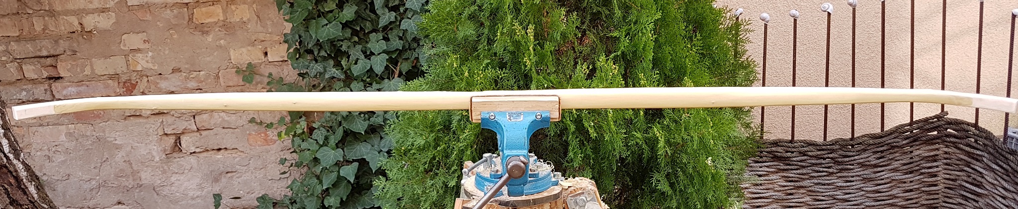

Hier mal ein kleiner Zwischenstand: Ich habe den Grundriss aufskizziert, mit der Bandsäge grob ausgeschnitten und die Form mit der Raspel ausgearbeitet. Dann einen Rückenring abgetragen und nachher kommt der Dickentaper und die Bauchrundung.
Re: Saplingbow 12, Neumi, Robinie, Pflaumenkirsche, Späte Traubenkirsche
Dann gings noch weiter: Dickentaper angezeichnet und mit der Bandsäge relativ genau ausgesägt. Dann habe ich den Bauch gerundet, alle 10 cm die Dicke RE und LI gecheckt, nochmal kurz nachgeraspelt und für zunächst passend empfunden. Ein WA ist durchgängig ca. 0,5 mm dicker - recht so.
Dann habe ich zum ersten Mal den Rohling auf die Tillerwand gespannt und gezogen und dann für heute keine Lust mehr gehabt, bzw. will ich noch an den Pfeilen weiter machen.

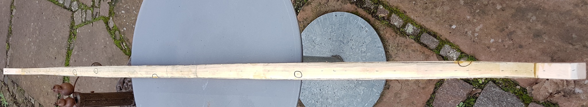

So langsam geht es gegen Ende: 2 Totäste habe ich ausgebohrt und Dübel aus nem Reststück mit UHU Schnellfest reingeklebt.
Dann die Bauchrundung an diversen Stellen mit einer Raspel korrigiert und mit Ziehklingen abgezogen und nach jeweiliger Ansicht auf der Tillerwand 3x nachgeschabt. Dann noch die Lage der Siyayhs gecheckt, da hatte ich entweder etwas schief geklebt oder der Bogen hatte sich etwas verzogen. Aber das ist kein Problem - die Dinger sind eh noch deutlich zu breit.

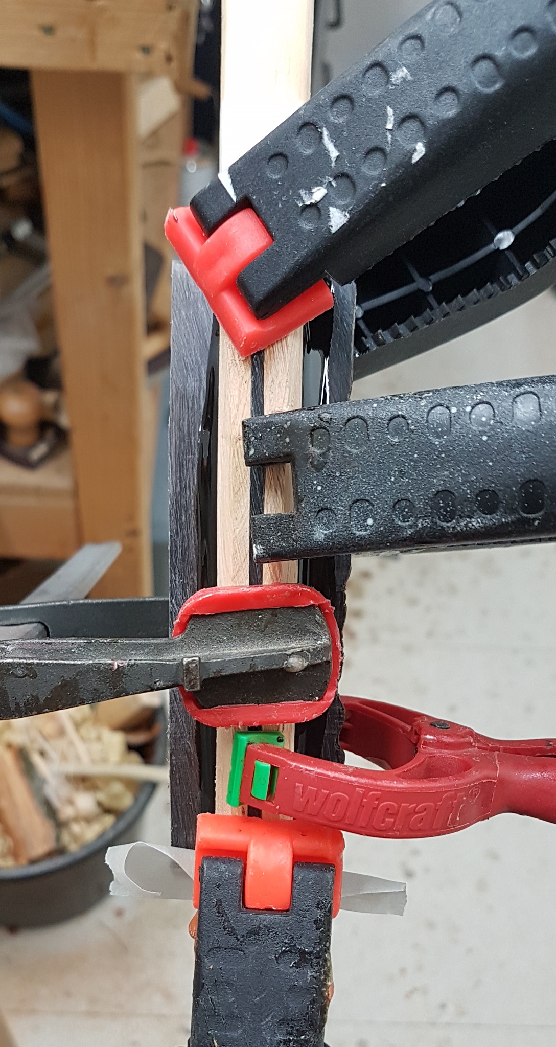

Gestern habe ich Hornverstärkungen in die Siyahs geklebt - die Lücke in den Siyahs habe ich mit der Bandsäge gesägt und mit der Handsäge und Feile weiter bearbeitet. Und Foto shabe ich dazu keine - die hab ich vergessen

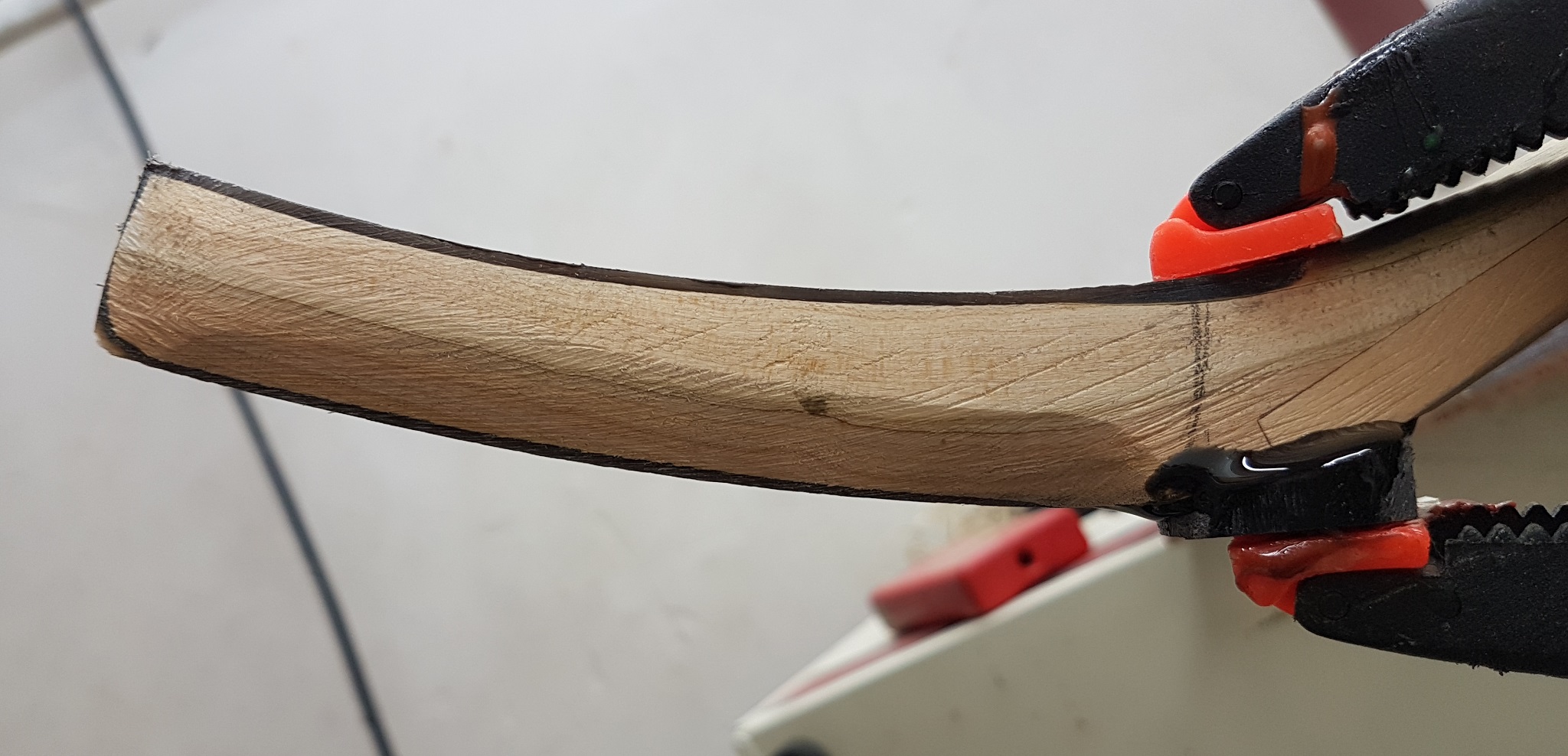

Hier die geklebten Hornstreifen, ca. 2 mm dick.
Dann habe ich heute mit der Bandsäge Überstände an den Siyahs beseitigt und dann mit Raspeln weiter gearbeitet.
Da mir der Übergang Robinienbacking-Siyahholz nicht gefallen hat, habe ich entschieden, dass noch eine Hornlage auf die Siyahs kommt. Einen dünnen Hornstreifen mit der Bandsäge geschnitten - ich steh voll auf die Säge, auch wenn es viele, viele Mängel gibt. Aber die Schnittqualität ist hervorragend.
Dann habe ich die Hornstreifen noch etwas nachgeraspelt und druff mit dem Zeuch.
