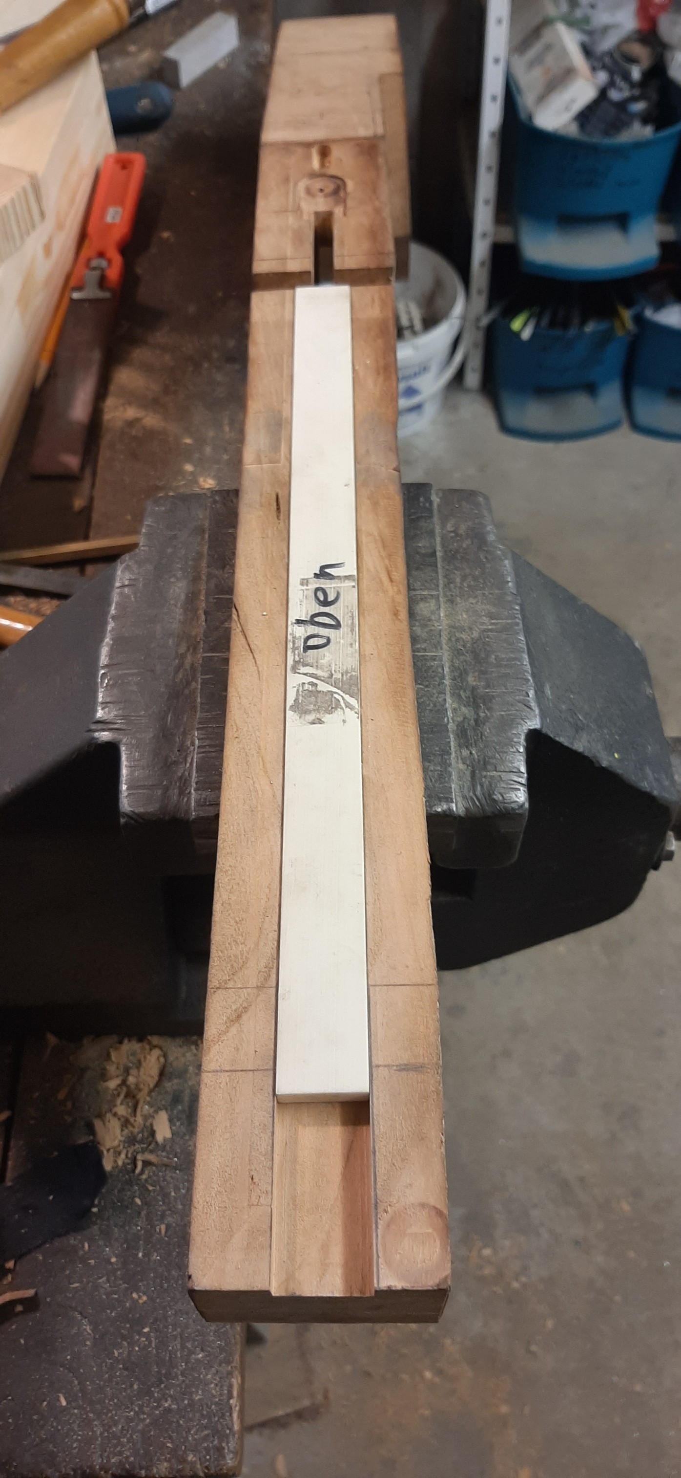

Beitrag von devastator1973 » 22.03.2020, 12:18
Ich hab noch Elforyn übrig vom letzten Mal. Kommt wieder bei der Pfeilbahn zur Verwendung.
