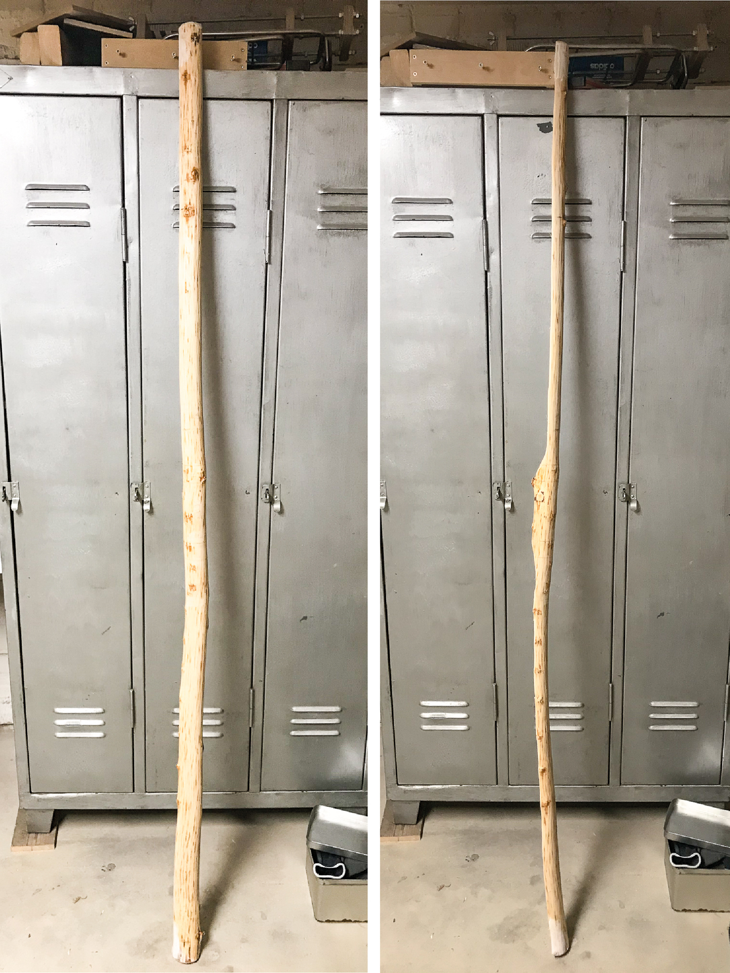

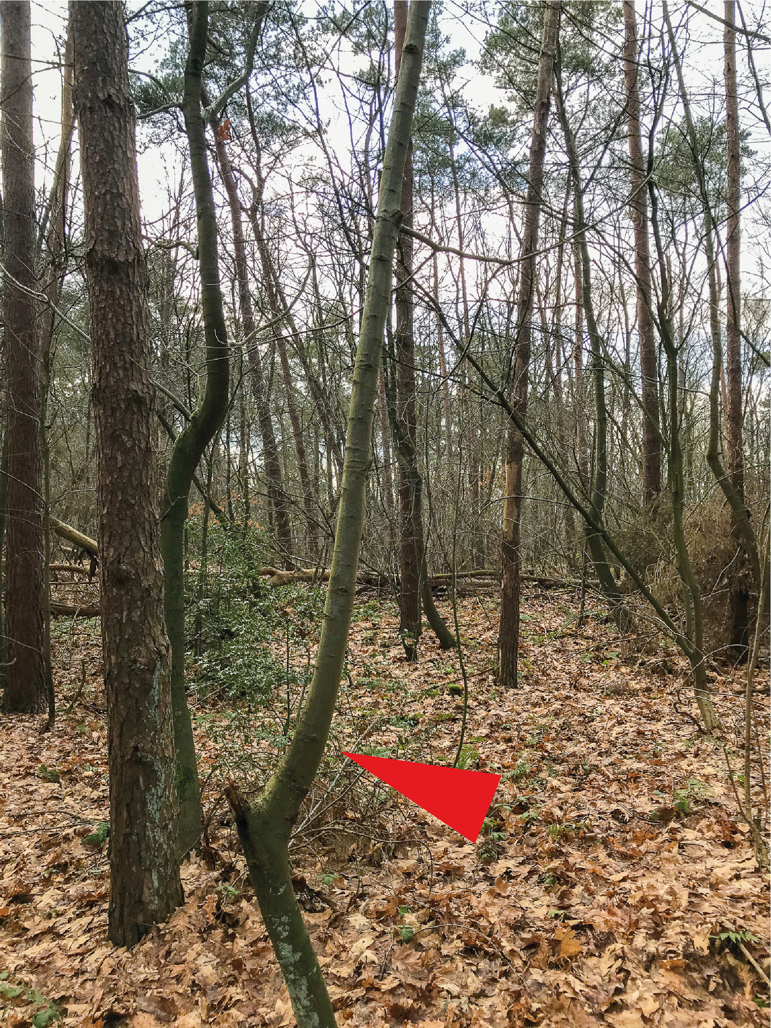

Ulme hat mich schon immer interessiert (hoffe ich habe sie richtig erkannt ), dann bin ich letztens über Welche gestolpert. Auch wenn es nicht das leichteste Stück sein wird, probier ich es mal. Gestern geernet, entrindet und Enden versiegelt. Heute auf den Markkanal runtergearbeitet und für die erste Nacht gebondaged.
Ulme (Feldulme?) im Habitat Fast das Foto vergessen, dafür mit meiner CO2-neutralen Transportmöglichkeit Konnte es nicht abwarten und habe direkt die Enden sauber abgeschnitten, Beweisfoto deshalb von den Abschnitten Das gute Stück ist nicht ganz grade und hat einen Knick, würde den Bogen aber gerne für meine fast 30 Zoll Auszug auslegen, daher liegt der Knick ungünstig hinter dem Griffbereich. Habe die Hälfte runtergemessert und die Enden verseigelt, evtl. kommt morgen noch Kemoaucs Gelatine-Auftrag drauf, für die nächsten Tage. Habe mir überlegt das Ding erstmal gut aufzuspannen und morgen (evtl auch mit Heißluft) etwas in Form zu biegen, vor allem den Reflex der WA angleichen. Wenn ihr Tipps habt gerne her damit. Vieles fühlt sich nach Gelesenem aber nie Ausprobiertem und dementsprechend nach gefährlichem Halbwissen an.

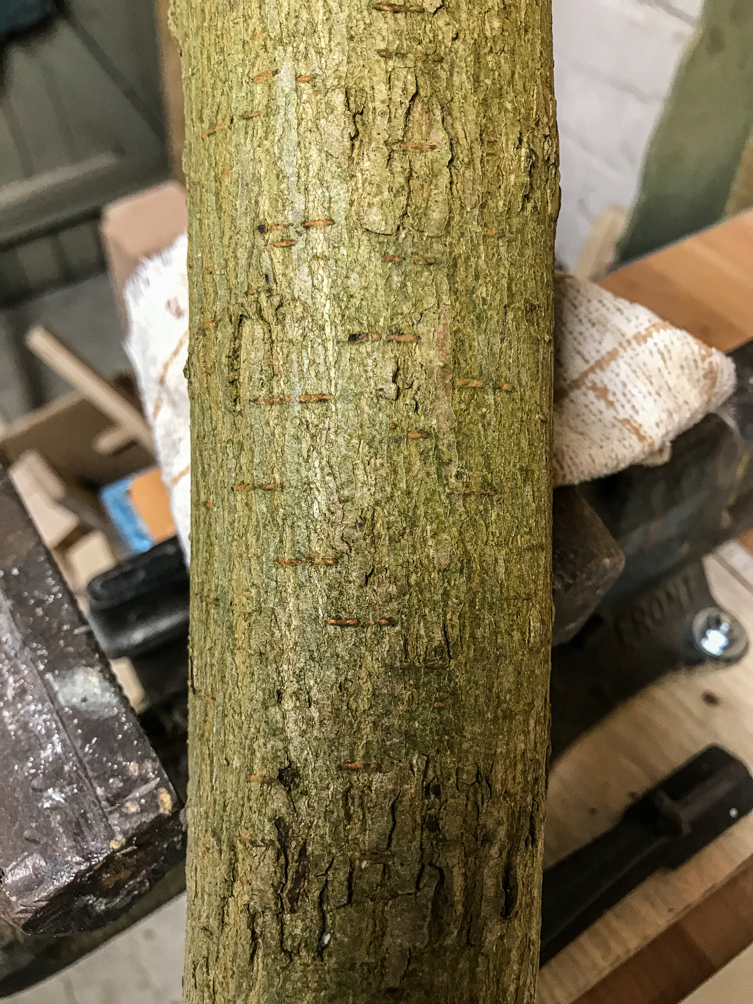

Außerdem hatte ich heute relativ spontan die Möglichkeit eine Roteiche zu bekommen. Aus dem Holz habe ich im Studium mal dampfgebogene Kleiderbügel gebaut, dass es geeignet ist für den Bogenbau war mir auch bewusst, ansonsten aber nicht besonders viel.
Jetzt habe ich schon gelesen, dass der Splint gerne beim Trocknen reißt und vielleicht für den Rücken eher ungeeignet ist. Das Ding steht jetzt für eine Nacht in der Pelle im Keller und ich muss noch etwas recherchieren. Vielleicht auch da Gelatine auf dem Rücken oder direkt mit Weißleim.
Habt ihr Erfahrung damit? Ein Splint-Rücken und Kern-Bauch wäre sicher ein Hingucker, habe dann auch über Backings nachgedacht und die Option das Ding in der Ecke in Ruhe trocknen zu lassen war auch schon im Kopf. Fotos vom Durchmesser folgen, habe noch nicht nachgemessen. Besonders oben ist der Kernholzanteil wahrscheinlich grenzwertig, der Stamm ist aber noch überlang.
Entrinden ist jedenfalls der Horror, oder es gibt einen mir nicht bekannten Trick. Borke, Bast und der Ring darunter sind wie aus einem Guss. Teilweise reißt der erste Ring mit runter, wenn mal ein Fetzen zu packen ist. Edit: Uranus hat vor 2 Jahren auch einen schönen Bogen aus Roteiche gebaut, das macht mir Hoffnung, vor allem auf wenig Probleme mit dem Splint. Der Kern ist ziemlich dunkel, aber das kann auch an der großen Verletzung und daraus resultierender Gammelstelle des Baumes liegen, fühlt sich trotzdem sehr fest an und es gibt noch gut was zum wegschneiden. Das Entrinden habe ich vielleicht auch einfach an der falschen Stelle, direkt am unteren Ende, getestet, vielleicht gehts im Verlauf des Stammes auch viel besser.

Hallo, ich habe schon mehrere aus Roteiche gebaut, auch einen mit 65#. Splint oder Kern war demnach egal, einfach Ring unter Rinde als Rücken, fertig. Bau lieber schmal, weil das Holz schwer ist. Es verträgt viel Druck, m.M. nach Warbow möglich, aber dann nicht gerade der schnellste.

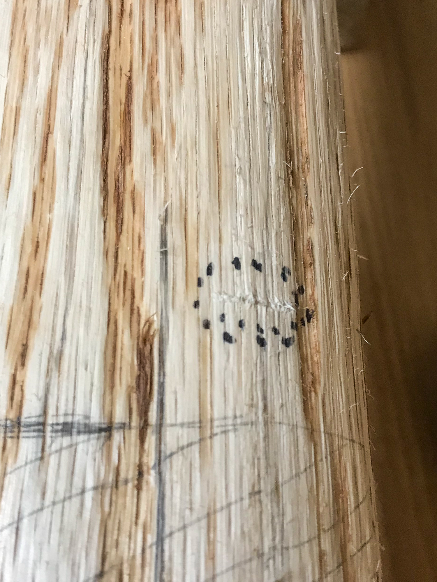

Weiter gings. Die Ulme habe ich mit mit Hitze etwas Reflex gebogen, mal sehen was davon übrig bleibt. Dann die Roteiche, ganz knapp unter 10cm, aber noch mit Rinde.

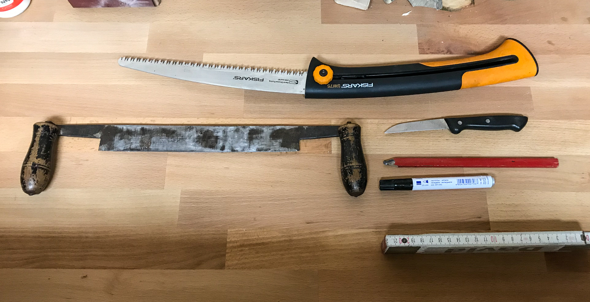

Mit dem Rücken des Ziehmessers geht das Entrinden doch ganz gut. Bei den kleinen Ästchen hatte ich erst Bammel einfach drüberzuschaben, dafür hat der Bogen schonmal einen Arbeitstitel: Punky. Da ich keine Bandsäge habe und Roteiche sehr einfach zu spalten sein soll, habe ich mir überlegt die Wurfarme wegzuspalten. Vom Griff will ich erstmal so viel wie möglich stehen lassen. Hat auch super geklappt. Rinde soweit runter, dass der erwartete Verlauf des Spalts gut zu sehen und zu kontrollieren ist und dann 15 cm vor dem Fade eine Markierung bei der ich den abgespaltenen Teil absägen kann. Hauptsache der Spalt läuft nicht zu weit! Leider hat das so gut geklappt, dass mir in der Euphorie ein ganz, ganz dummer Fehler unterlaufen ist. Für eine Sekunde unkonzentriert und ich habe die Säge auf der falschen Seite angesetzt. Immerhin noch bemerkt... Jetzt ist der Ring angekratzt und ich bin unsicher wie das wieder zu flicken ist. Meint ihr da könnte ein Faserbacking aus Leinen oder Hanf funktionieren? Der Rückenring ist ohnehin nicht besonders dick. Ich schaue jetzt mal ob es vom Layout her auch noch dran vorbei passen könnte und mache die Reste mit dem Ziehmesser.
Weitere verwendete Werkzeuge:

Warum den angesägten Ring nicht einfach entfernen - iss ja ringporiges Holz, da geht das sehr einfach.
Re: Saplingbow 14, Al Fadee, Ulme, Roteiche
Wenn die Bleistiftmarkierung neben dem Sägeschlitz dein Griffbereich ist:
Vielleicht den griff soweit versetzen, dass der Schlitz im nichbiegenden Bereich liegt? Und dann asymmetrisch bauen oder kürzer?

den Ring runterzumachen war auch eine Überlegung, allerdings ist der kaputte Rückenring schon etwas unter 1mm und darunter wirds noch dünner.
Ich habe keine Erfahrung mit Roteiche, kommt mir aber sehr dünn vor. Der Rücken ist auch nicht besonders eben und immer wieder von leichten Furchen durchzogen. Wenn das Holz druckfest ist wäre ein Backing doch kein Problem oder hättet ihr Bedenken, dass Hanf oder Leinen den Bauch zerquetscht?

Edit: Griff versetzen wäre schön, aber der liegt da wegen eines Astes im anderen Wurfarm - der so ins Fade rutschen konnte.

Bei 10 cm Dicke kannst Du auch einfach die 9-10 dünnen Ringe runter machen.
Das Leinenbacking kannst ja trotzdem ausprobieren.

Von der leicht angeschnittene Stelle wird sowieso nicht mehr viel übrig bleiben. Bei deinem 10 cm Stamm fallen bei einem 4cm breiten Bogen auf jeder Seite 3cm weg und wenn du die Kanten verrundest ist die Stelle nicht mehr da...
