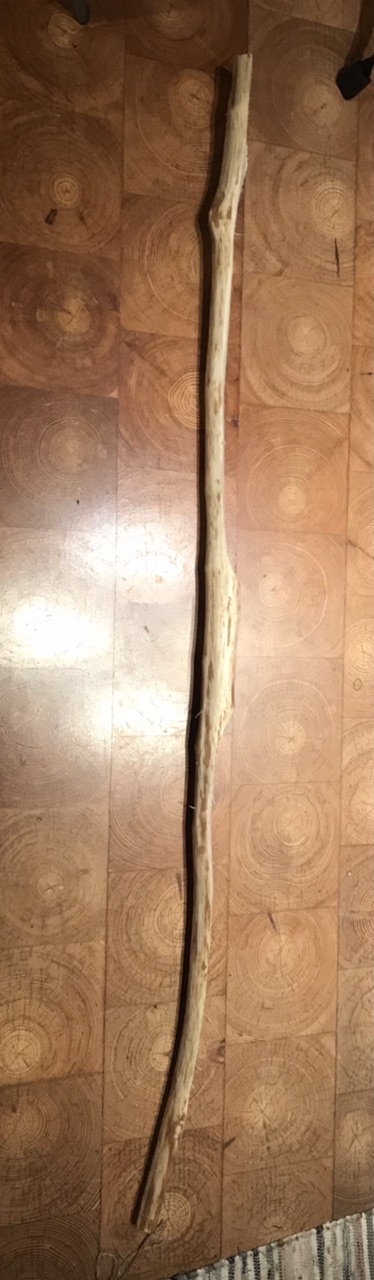

So ich habe jetzt den kleinen Stamm entrindet, es ist relativ viel Bast dran geblieben.
Für den großen hatte ich jetzt noch keine Zeit aber mir ist aufgefallen das seine Rinde unter der Oberfläche eher Rotbraun ist und ich keine Ahnung hab ob es ein Hasel ist ???
In das kleine Stück konnte ich mir bis jetzt noch nicht vorstellen wo da der Bogen drin ist und wie der aussehen soll. Wegen dicker Knubbel die sich an einer Stelle direkt gegenüber liegen denke ich über ein Design mit steifen WA enden nach.
Ich wollte schon immer mal einen Mollegabet probieren aber möchte nichts versprechen :-\
Ich hab die Enden noch versiegelt aber was wäre eure Meinung zum Bast ? Kann es erstmal so liegen oder nervt das später zu sehr wenn’s trocken ist ?
Der kleine Stamm ist 1,94m und werde ihn woh noch etwas kürzen aber trotzdem versuchen 32zoll Auszug zu erreichen bei 40pfund.
Dicke Seite kleiner Hasel
Die Knubbel liegen von unten gemessen 45cm vom Ende
Werkzeug “lackierter” Spachtel :D

Beitrag von MrCanister123 » 02.01.2023, 12:12
würde den bast auch runterkratzen, bei hasel ist das kein Problem. wird aber wenn du es nicht machst nachher ein krampf zum runterschaben ;)

Beitrag von Harding » 03.01.2023, 20:50
Kannst ihn auch drauflassen, sieht der Bogen halt ruppig aus ... würde teilweise abplatzen, größtenteils haftenbleiben. Ich mach ihn lieber ab, ich erschrecke so doll, wenn beim Tillern der Bast knallt.

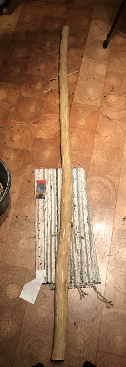

Hab nicht so viel Zeit wie ich bräuchte deswegen hab ich noch nicht den ganzen Bast geschafft.
Das hatte ich gestern noch gemacht aber wenn ich das Ding trocken bekommen wollen würde musste ich ihn langsam mal runter arbeiten.
Das habe ich bis eben getan und bin ganz zufrieden damit wie ich den Bogen da rein gezeichnet habe, aber das könnte auch voreilig sein.
Ich hätte den Sapling nicht im Dunkeln suchen sollen ;D
Ich hab ihn jetzt bis zum Markkanal runter und auf 159cm gekürzt, mal sehn ob ich noch 32” Auszug schaffe…
Werkzeug: Zugmesser, Zollstock, Schnur und Stift

Beitrag von Bogenbas » 04.01.2023, 07:29
SadaMoto hat geschrieben:
04.01.2023, 00:06
Kann sich meiner Meinung nach nicht ausgehen. Schon garnicht mit steifem Griff. Und ich denke ein Hasel würde die Belastung auch garnicht mitmachen.

Beitrag von SadaMoto » 04.01.2023, 08:32
Wie würde ich denn einen mitbiegenden Griff designen, hab das noch nie gemacht ? ::)
Würde die WA einfach durchgehend gestalten aber ich denke dann wird es zu breit zum greifen.
Hab auch schon kürzere Hasel mit steifen Griff und 32” gebaut und bin positiv optimistisch gestimmt.

Beitrag von Harding » 04.01.2023, 10:07
04.01.2023, 08:32
Ja, durchgehender Wurfarm, wo Du greifst + oben/unten eine Handbreit linear, dann pyramidal zu den Enden. Wird aber dann kein Mölli.
Hier gibt es irgendwo eine Anleitung für einen ELB vom Blacksmith (Blacky, SuFu). Die Maße dort geben für nahezu jedes Holz einen ELB-Rohling, mit den meisten Hölzern wird der Bogen, der dann draus wird, nicht lange halten. Hasel musste breiter und dünner machen, wobei 1 mm dünner durch 3 mm breiter ausgeglichen wird (zuggewichtsmäßig). Die Grenze für das, was ein normal gespinter Pfeil noch schafft, liegt bei etwas über 4 cm Breite im Griff (breiteres greift sich auch blöde). Hasel würde ich nicht dicker als 2,5 cm (2,7?) verbauen wollen, das wird bei 183 cm Länge und 4 cm Breite ziemlich lahm. Musste also kürzer machen. Bist ja schon bei 160 cm. Bau mit flachem Bauch. 32 Zoll Auszug halte ich bei so einem Haselbogen (2,7 cm dick, 160 lang) auch geometrisch für sehr ambitioniert (du hast 159 cm und brauchst mehr 162,5 cm für einen Sehnenwinkel < 90 Grad), für 28 Zoll ohne Knitter würde ich mich feiern lassen.
Holler wäre besser geeignet, Hartriegel auch (und Ulme, Eberesche/Mehlbeere/Elsbeere/Speyerling, Pflaume/Schlehe/Kirschpflaume, Flieder, Liguster, Weißdorn, ...). Holunder trocknet sehr schnell und ohne groß zu reißen.

Beitrag von Mühle » 04.01.2023, 10:24
Ja, wie meine Vorredner schon schrieben,von den 32" Auszug würde ich mich verabschieden, bei Hasel und der Länge.
