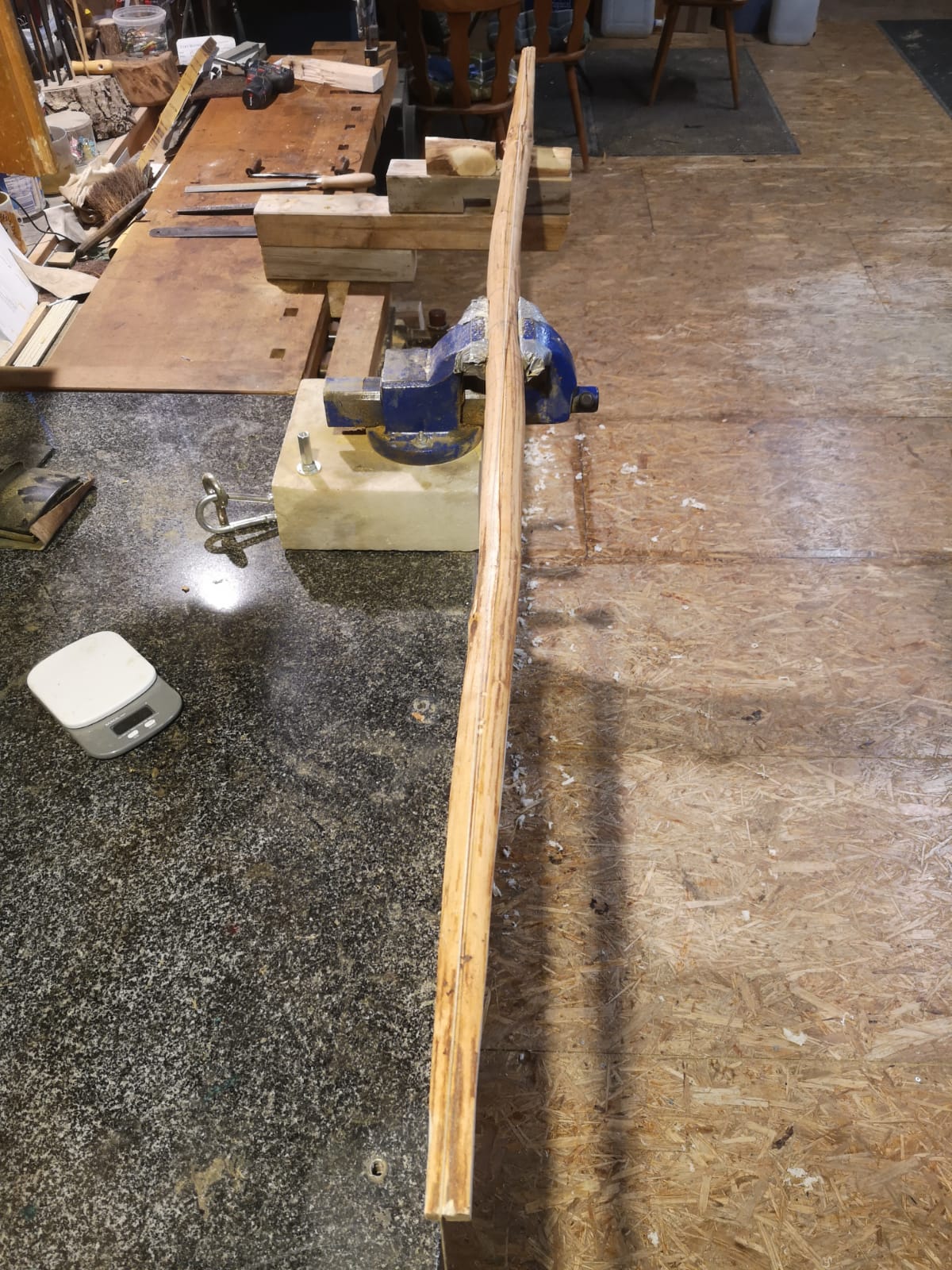

Beitrag von tombows » 19.01.2023, 18:56
So nachdem die Waage kaum noch eine Gewichtsveränderung mer gezeigt hat,
habe ich mal weiter runter geraspelt, gefeilt und den Rest jetzt mit der Ziehklinge.
Den Rücken versuche ich komplett flach zu halten.
Verzogen hat sich fast nix , das stimmt mich optimistisch wenn alles passt möchte ich morgen
Tips aus Rehgeweih aufkleben.
Das Bild mit der Waage hat nicht geklappt ???
Er hat jetzt 740 gr.
Werkzeug1
Werkzeug2
Sehnenlage
Gewicht
