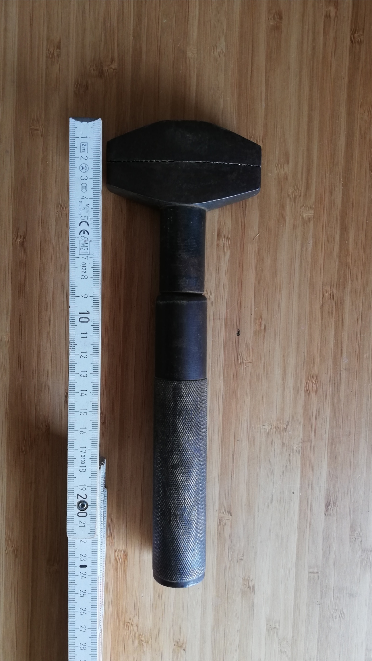

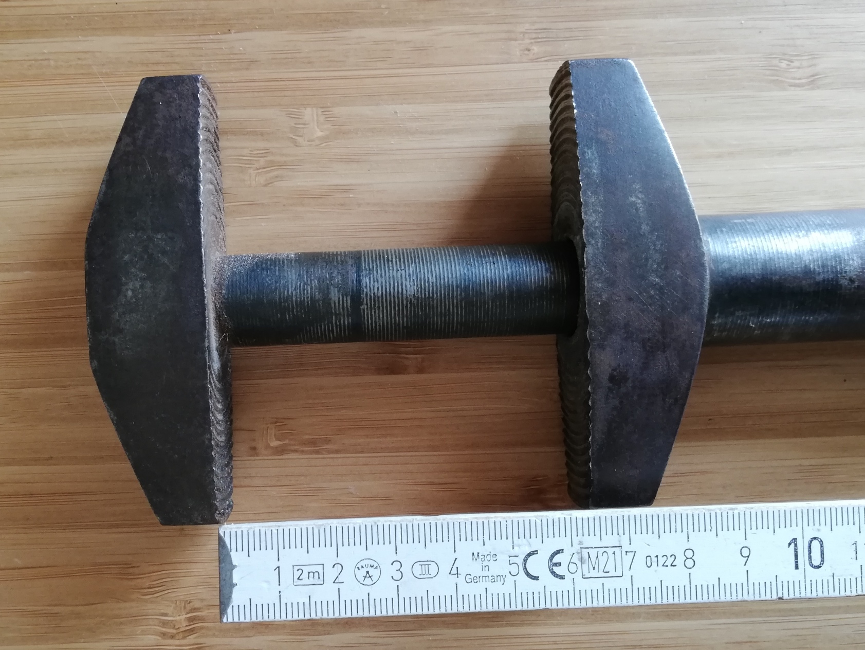

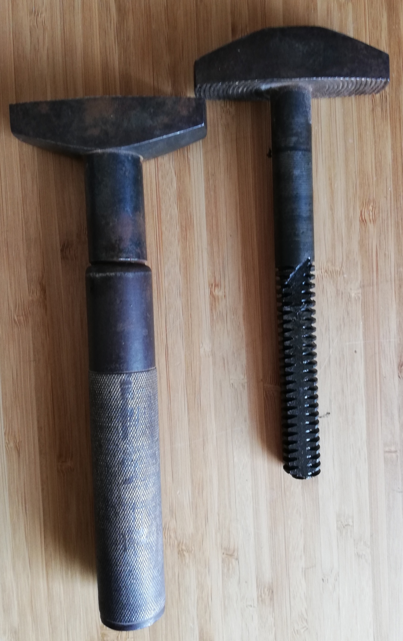

Werkzeug ist schwer für jemanden der vermutlich besser ausgestattet ist als man selber. Ich hab da aber was das könnte ev interessant sein, ich steh auf jeden Fall drauf😁
Es ist eine, ja keine Ahnung. Alte zwinge, mobiler Schraubstock..... Unkaputbar und notfalls als Hammer tauglich. Der Vorteil gegenüber einer normalen Zwinge ist das keine radikalen Kräfte auftreten und sich beim zwingen nichts bewegt. Maximale Maulweite 65 mm. Natürlich kann ich sie noch aufarbeiten, hat in den Jahrzehnten etwas Patina angesetzt.
Sag bescheid wenn das was ist das dich interessiert.

Waer interessant, wenn ich ned von genau dem Typ schon 2 haette :-\

Keine Ahnung, ob die Dinger selten sind. Den einen hab ich schon 30 Jahre im Autowerkzeugkasten und der andere ist mir vor 10 Jahren mal bei einer Hobbywerkstattaufloesung zugelaufen.

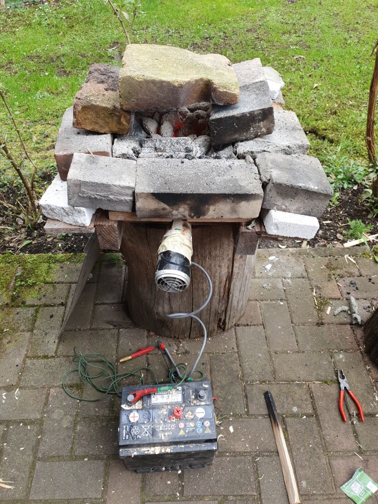

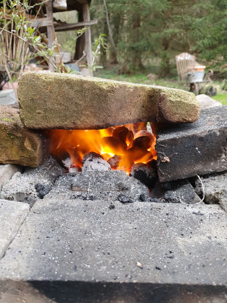

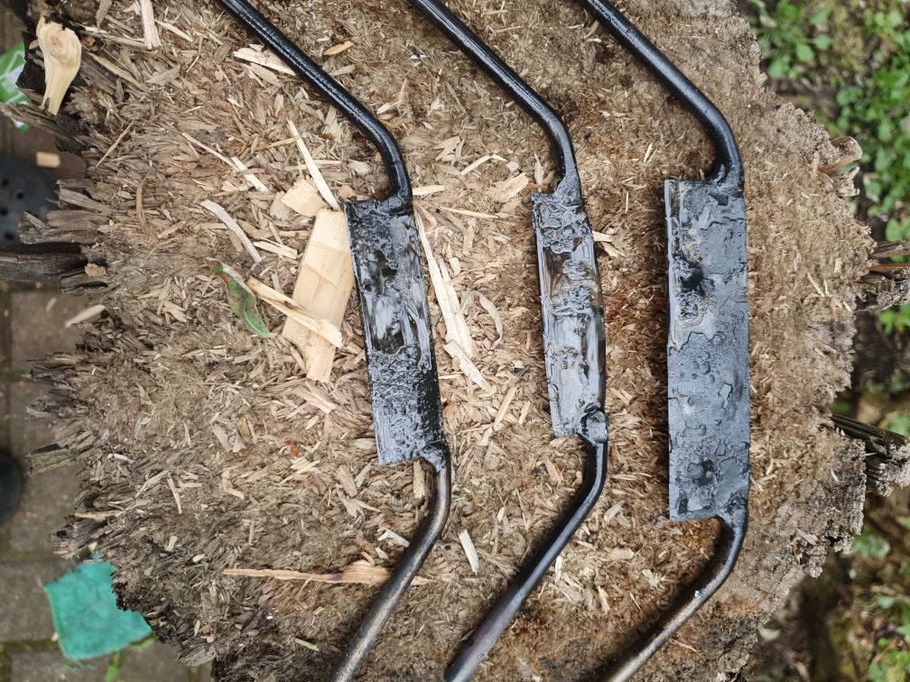

Heute hab ich die Ziehmesser endlich gehärtet
Beiträge: 7136
Hat gedankt: 198 Mal
Hat Dank erhalten: 200 Mal
Re: Miniziehmesser
Sehr schön, da bekommt "Osterfeuer" eine ganz neue Bedeutung ;D
Beiträge: 3779
Hat gedankt: 182 Mal
Hat Dank erhalten: 60 Mal
Re: Miniziehmesser
Und Hinterhofschmiede auch! 😁

Hast du vorm härten normalisiert?
Ich nutze seit Beginn meiner Bogenbaukarriere ein ähnliches, wie Fatz sagt - für feinere Arbeiten, nicht für grobes Zuarbeiten und Hebeln.
Beiträge: 7051
Hat Dank erhalten: 293 Mal
Re: Miniziehmesser

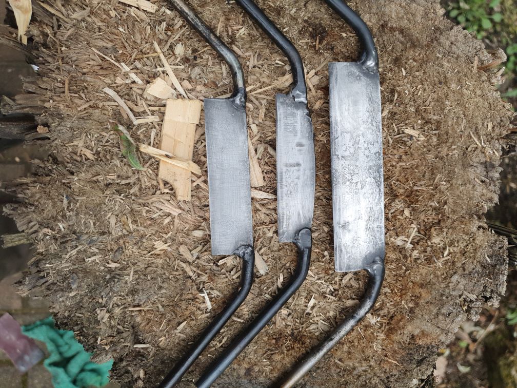

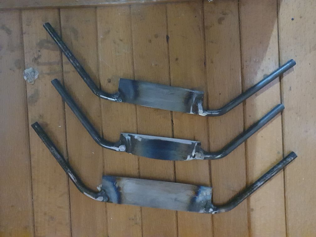

Haitha hat geschrieben: 07.04.2023, 21:09 Hast du vorm härten normalisiert?
Nein, ich hab ja nix geschmiedet. Nur die Form rausgeschliffen und die Henkel angeschweisst. Falls der Stahl mal hart war, danach war er's definitiv nimmer

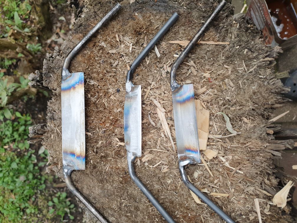

Hier mal das vorlaeufige Endergebnis, geschaerft und Griffe:
Die Griffe sind absichtlich noch nicht drauf, damit die neuen Besitzer die Laenge noch anpassen koennen.
Die Messer sind alle schon vergeben und ob ich noch welche bau muss ich mir ueberlegen. Unterm Strich waren's
dann doch fast 5h pro Messer.

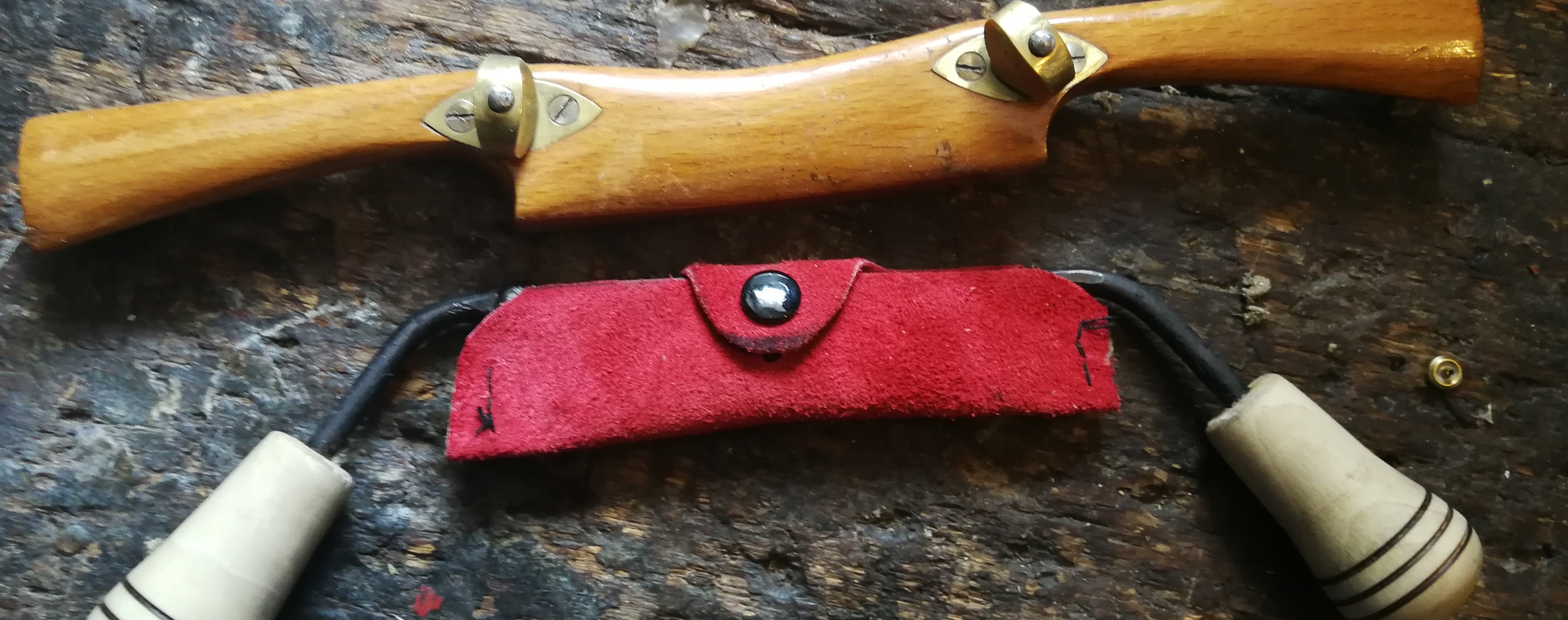

Servus, ich hab ihm jetzt eine Schutzhütte verpasst.
Bin sehr zufrieden mit dem Messer, arbeitet sehr gut.
Danke nochmals.
