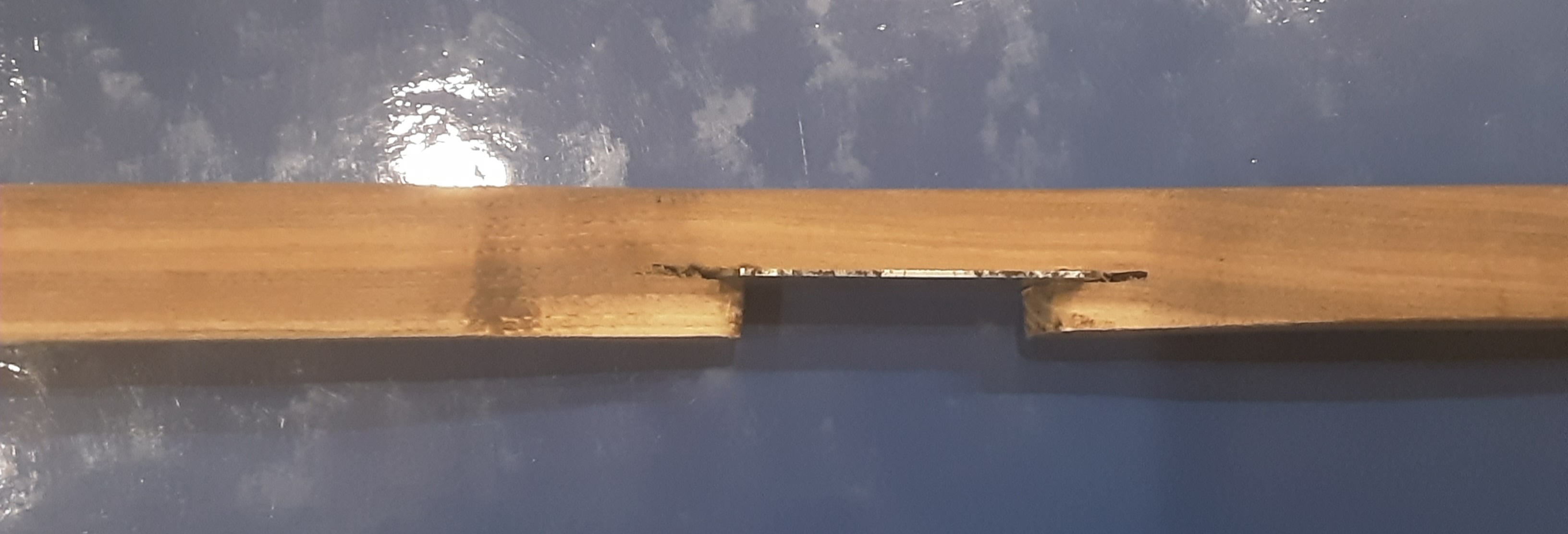

Hier noch Bilder von einem Selbstbau eines Scraper shaves ohne Messingmaul. Es fehlen noch die Schrauben, damit die Klinge auch in Position bleibt.... Die Klinge ist aus nem Flott und die Klingen im Flott hatten alle ne Fase dran.
