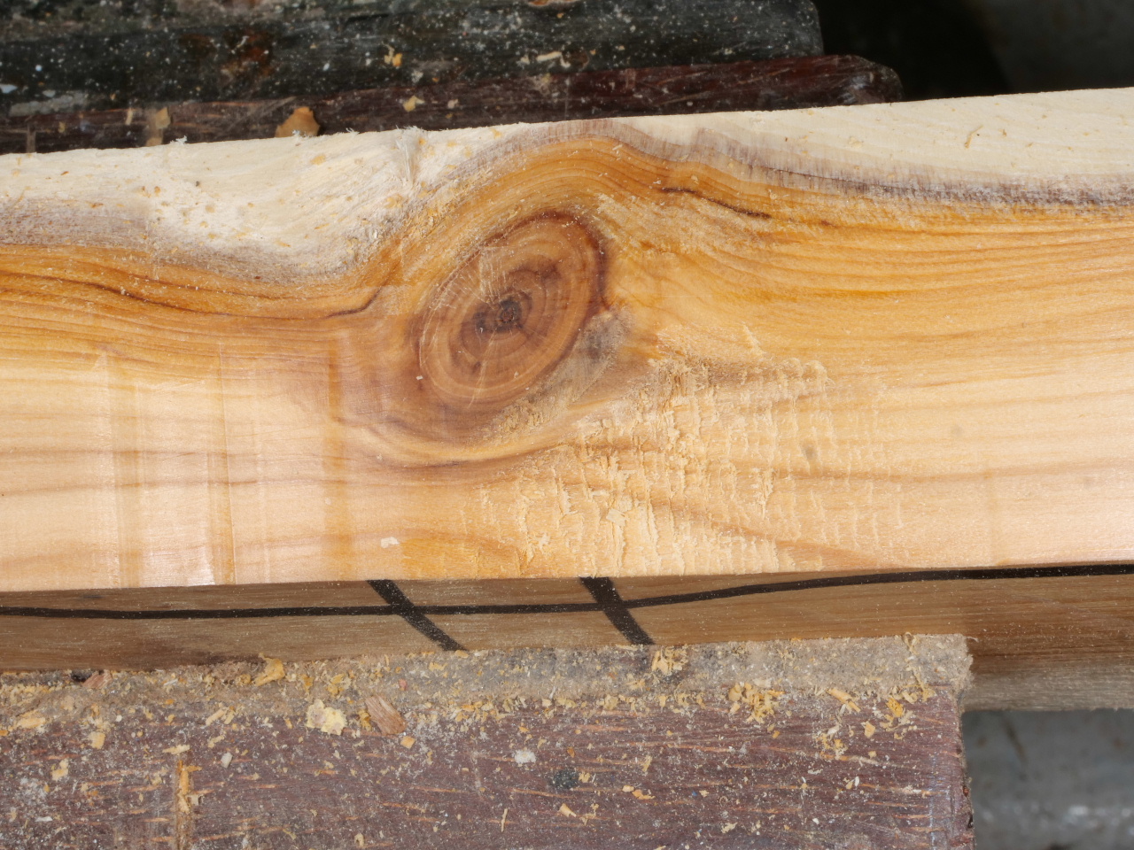

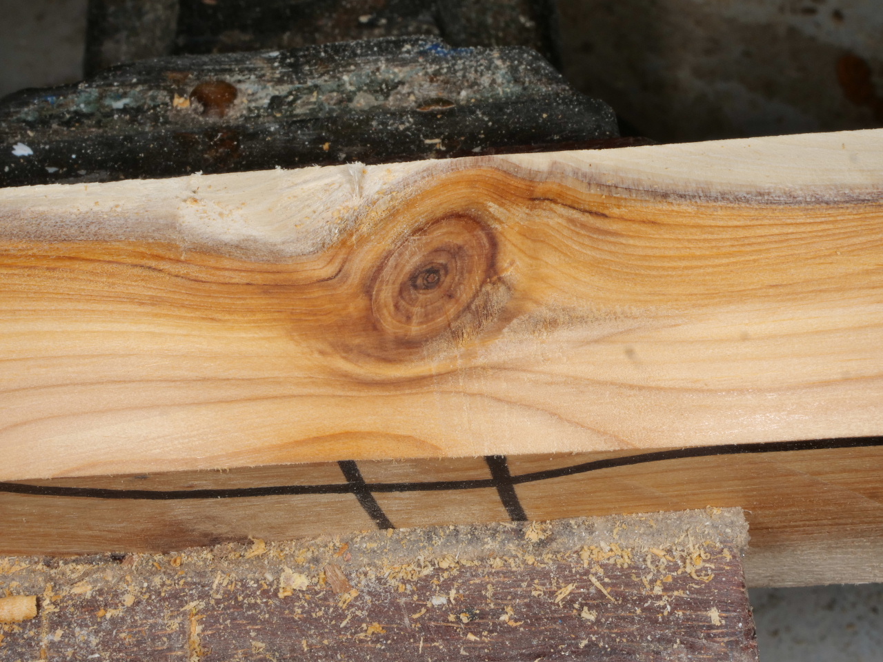

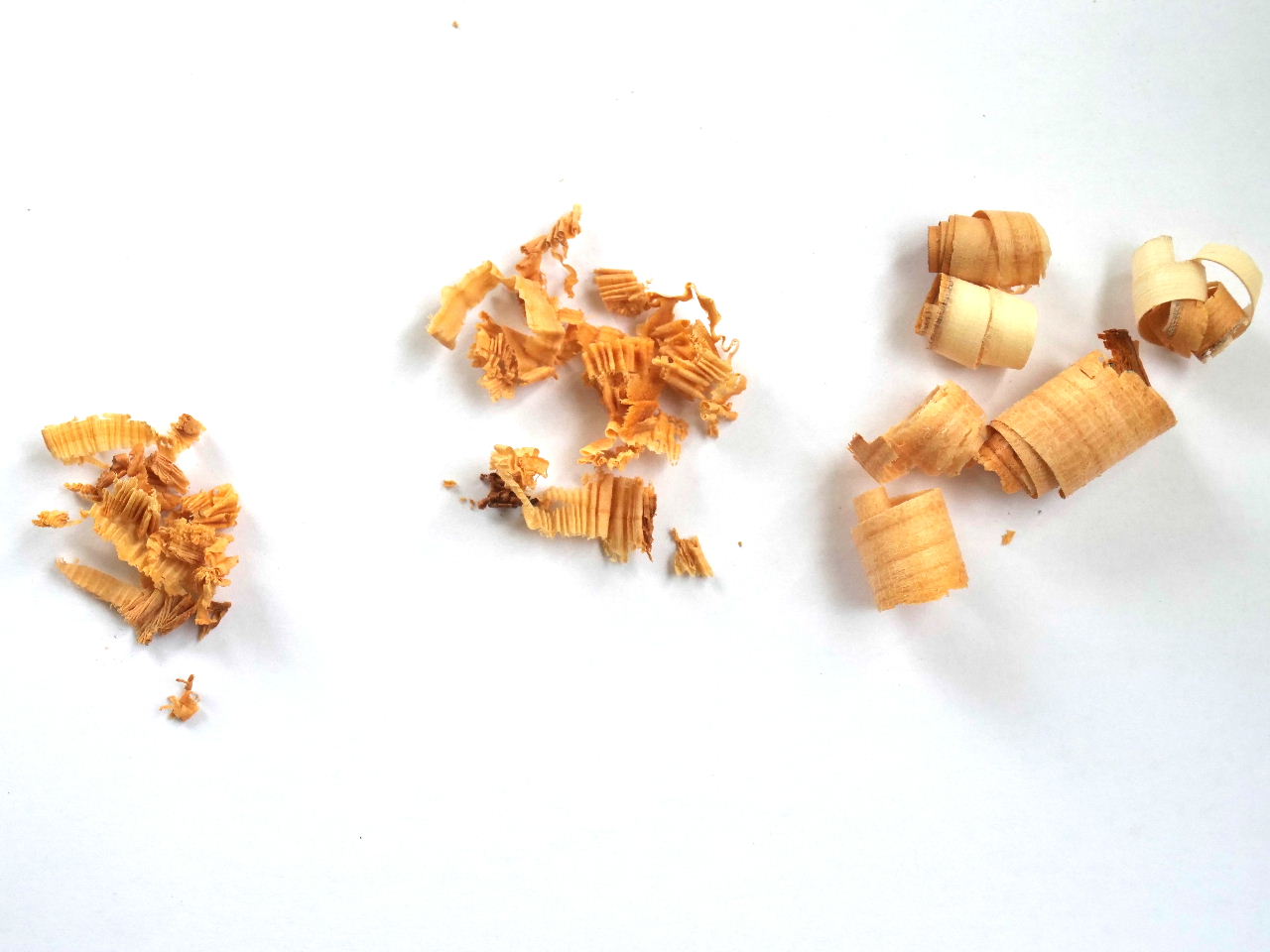

Der Schweifhobel hat den besten Spanabtrag (Bild oben rechts). Der schafft ordentlich was weg. Dafür schneidet die feine Klinge gern mal in die Faser und rubbelt, z.B. bei gegenläufiger Faser oder an Knubbeln und Astlöchern.
Die Ziehklinge im Halter hat die feinsten Fasern, das ist tatsächlich mehr ein Schaben (im Bild ganz links). Obwohl bei mir doch eine Art Sohle vorhanden ist, neigt die Ziehklinge zum Rubbeln. Die Rubbelmarken sind aber feiner als beim Schweifhobel.
Die Bowyer's edge ist der einzige Hobel, der die Rubbelmarken der Vorgänger wieder glatt bekommt, auch am Ast. Voraussetzung ist, das man die Sohle kräftig aufs Holz drückt. Dann kommt auch der Span besser aus dem Schacht. Späne im Bild Mitte.
Rubbelmarken am Astloch durch den Schweifhobel
fast glatte Fläche durch die Bowyer's edge.

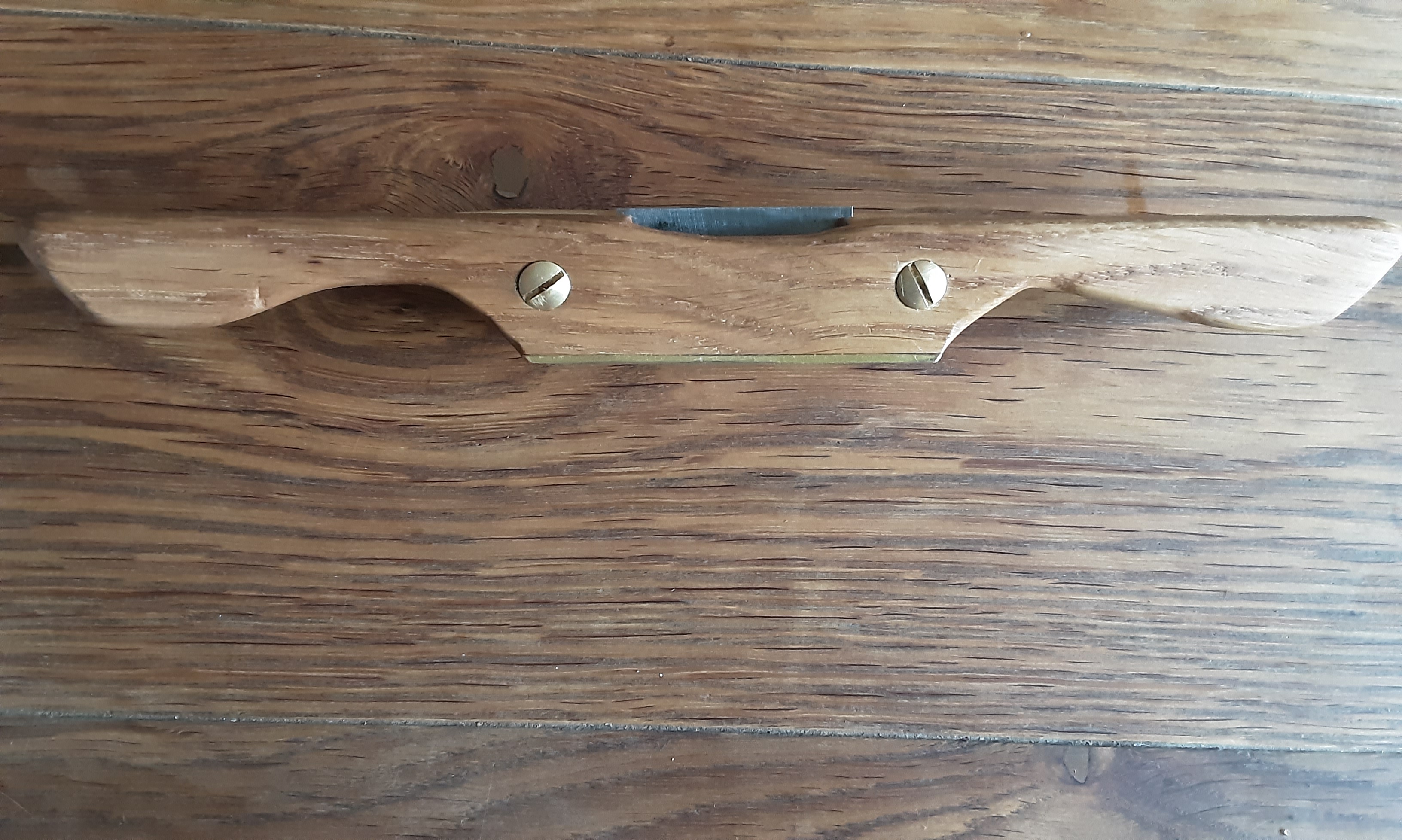

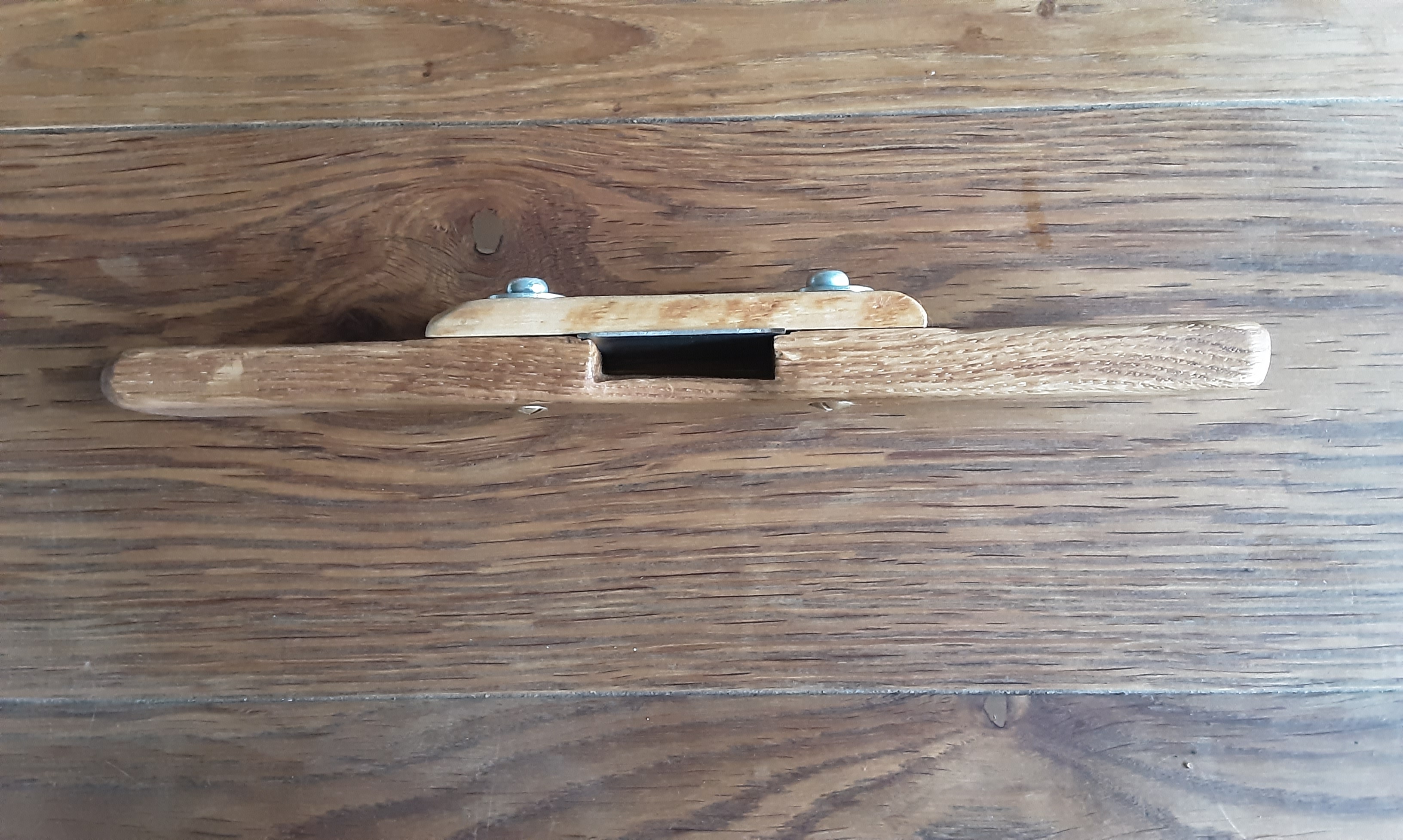

Hallo Thomas,schnabelkanne hat geschrieben: ↑06.04.2024, 20:32 Danke für die Bauanleitungen, ich war ja nie so überzeugt von dem Tool.
Ich hab es nun schnell nachgebaut, Holz aus einer Terrassendiele und die Klinge von einem billigen Einhandhobel.
Bauzeit ca. 1 Stunde.
Ja es hat mich überzeugt, funktioniert einwandfrei und macht eine schöne glatte Oberfläche ohne zu rattern.
Das Hobeleisen muss ich noch kürzen und wenn ich ein schönes Stück Obstholz finde baue ich es noch mal nach.
danke dir. Das deckt sich mit meinen Ergebnissen.

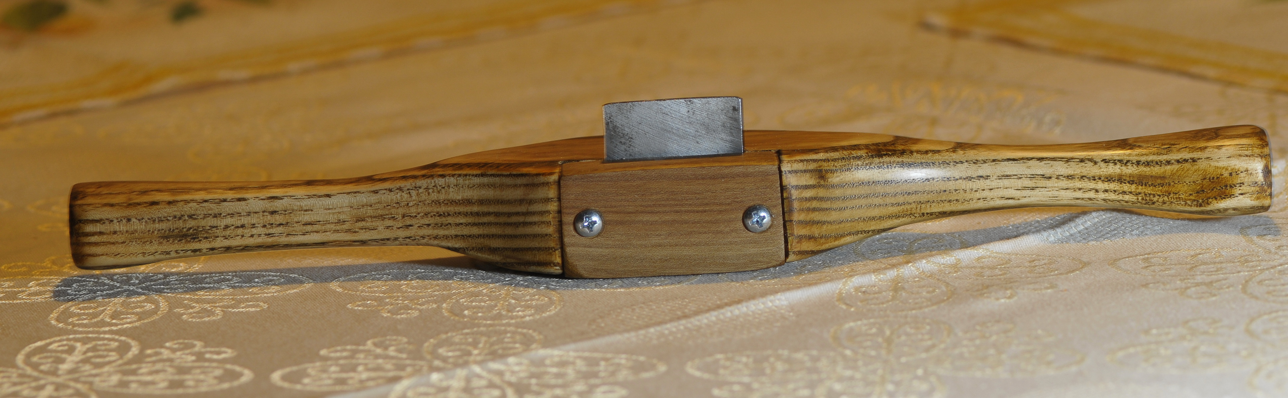

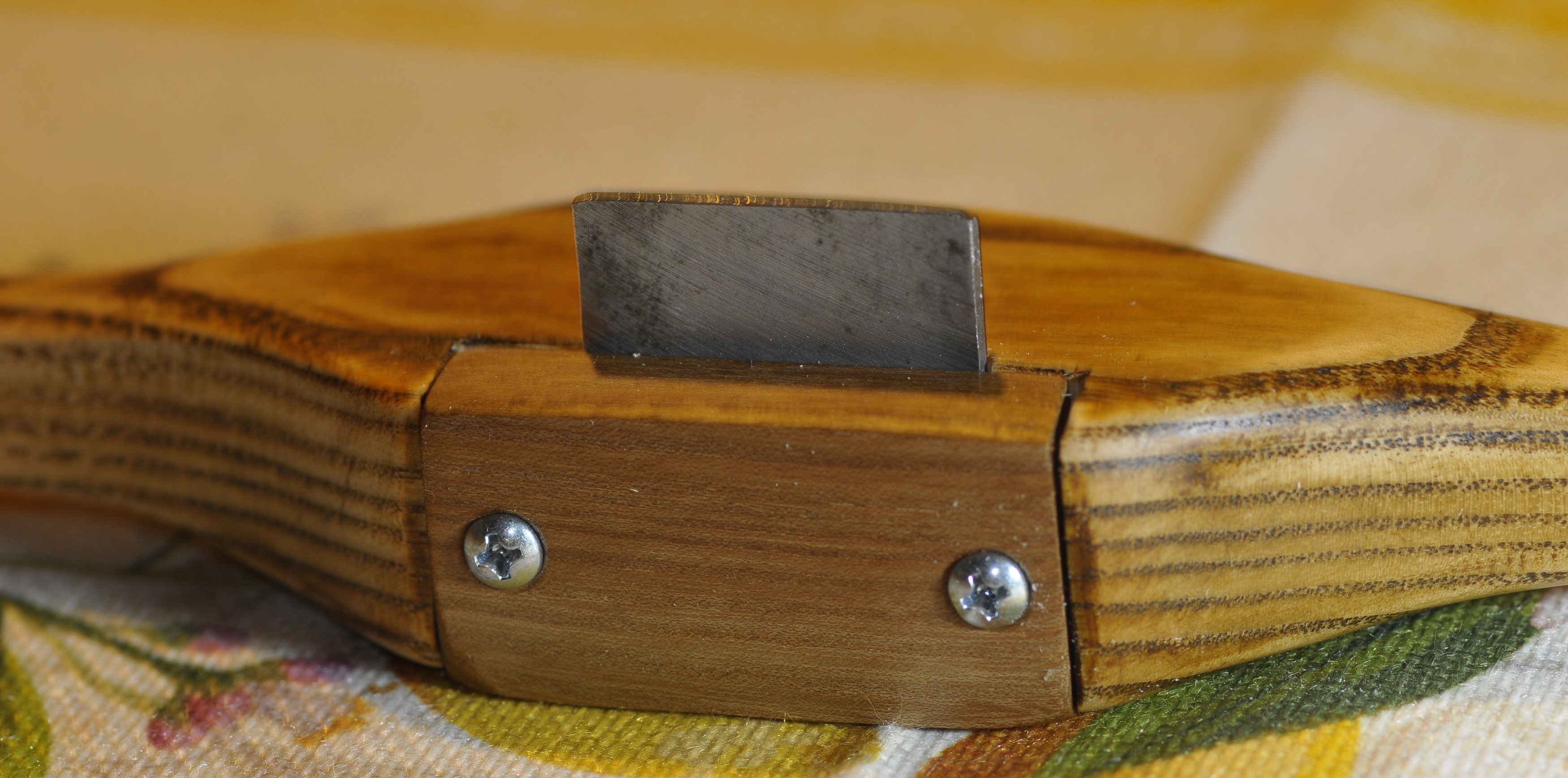

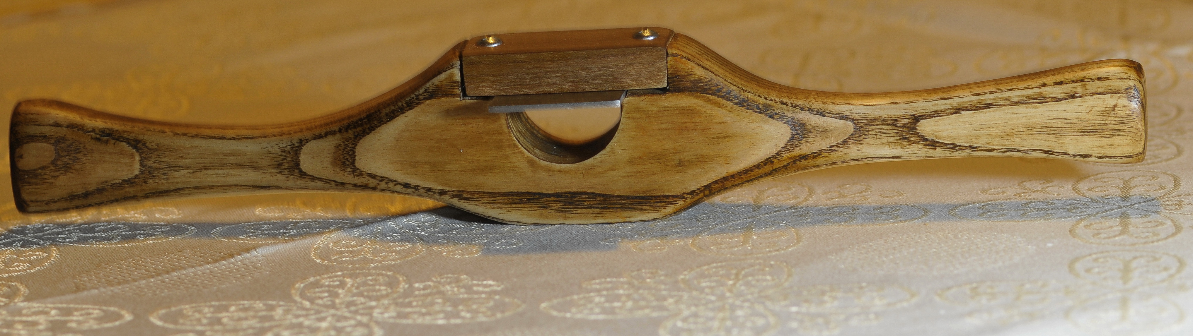

Servus, ich hab noch eine besser 2. Version gebaut. Korpus aus Esche und die Klammer aus Eiche.
Hoffe es gefällt.
Hoffe es gefällt.
- Beiträge: 1015
- Hat gedankt: 104 Mal
- Hat Dank erhalten: 143 Mal
Re: Selbstbau Bowyers Edge
Ja schick sieht das aus.
Was ist das Finish? Hast du die Eschemaserung mit Pigmenten verstärkt?
- Beiträge: 6245
- Hat gedankt: 75 Mal
- Hat Dank erhalten: 229 Mal
Ich hab da etwas experimentiert,
wollte es ziemlich dunkel haben und hab zuerst mit schwarzer Lederfarbe gebeizt, das sah fürchterlich aus. Hab es versucht wieder zu entfernen, hat nicht ganz geklappt.
Zuletzt hab ich dann mit Schellack versiegelt.
@schnabelkanne
Prima!
Und wie hobelt das Teil? Bist du zufrieden mit der Leistung?
Prima!
- Beiträge: 6245
Es macht extrem feine Späne, ist also etwas was im Finish zum Einsatz kommen wird.

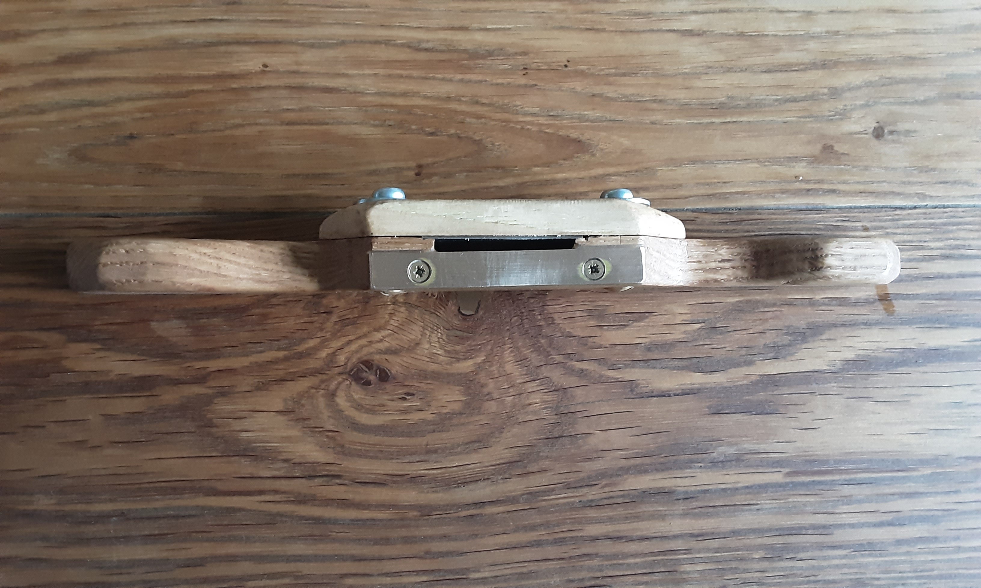

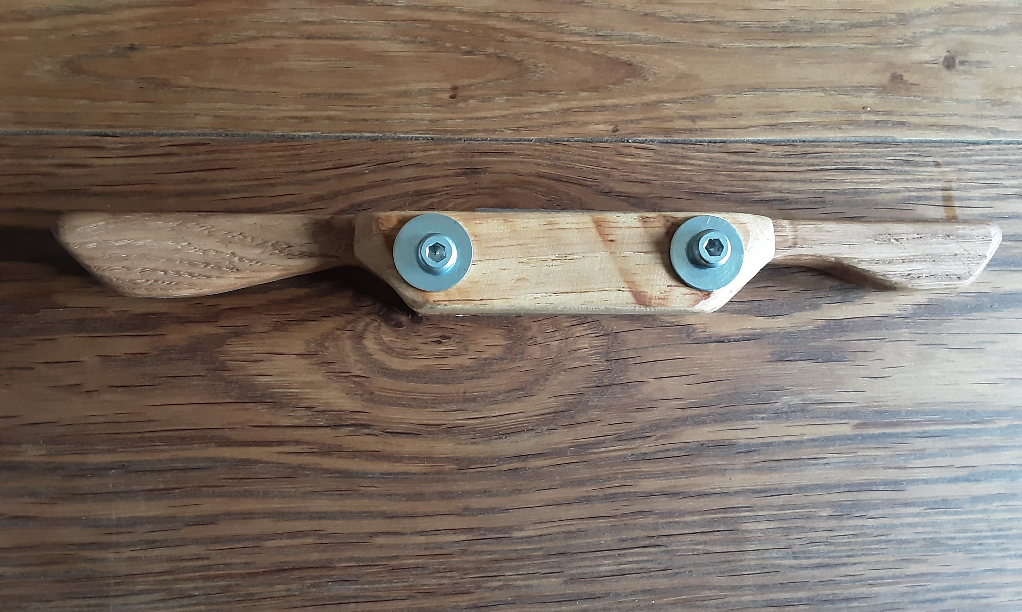

Ich habe mal nen Scraper shave nach dem gezeigten Vorbild von Snake Joe gebaut. Die Klinge ist aus nem alten chinesischen Flott. 0,8 mm stark und 45mm breit (die orginal Boywers Edge lagen da bei 40mm Klingenbreite und die Ziehklingenstähle hatten zwischen 0,8 und 1mm Stärke - es gab auch Eigenbauten oder getunte BE mit dickeren Klingen ).
Die Sohle des Hobelmauls habe ich zur Front hin mit ner Messingleiste verstärkt (verklebt und verschraubt...).
Das Hobelmaul selber ist mit 5 mm deutlich tiefer als das Orginal (2 mm), funktioniert aber gut und der Hobel neigt nicht zum verstopften Hobelmaul.
Die Schrauben M5 in die Hülsenmutter auf der anderen Seite ziehen alles ordentlich zusammen.
Der Hobel trägt ähnlich dem Orginal Bowyers Edge ab. Bei sehr feiner Einstellung gibt es auch sehr feine Oberflächen...
