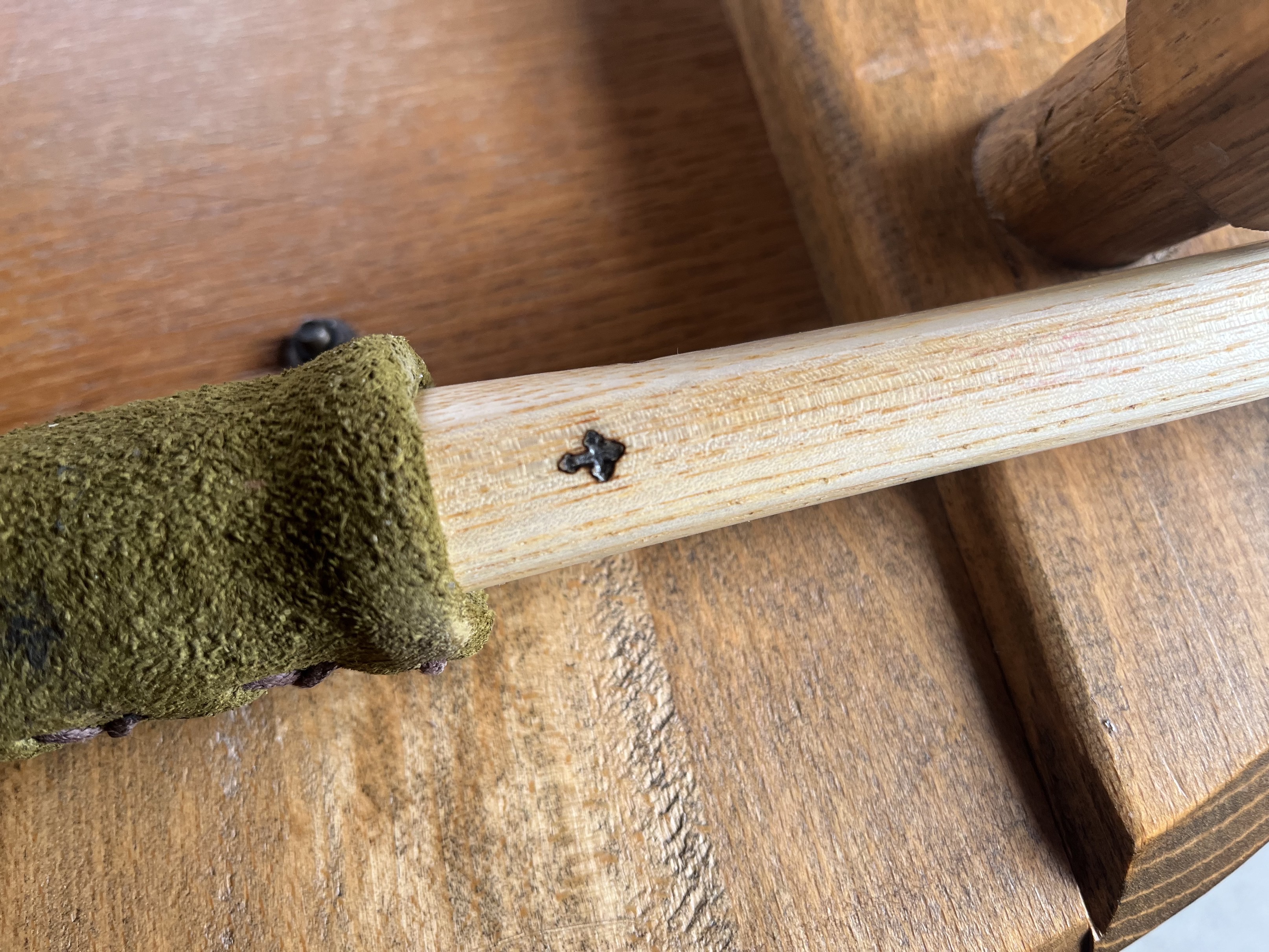

Sehr schick, diese Fräser hab ich auch. Da versuch ich mich mal dran.
Wo hast du das Messing bezogen?
Bzw hat jemand einen Tipp wo man das günstig herbekommt?

Im Internet werden versch. Rundstäbe angeboten. 15 mm mit 100 mm Länge kostet rund 6 Euro plus Versand, z.B. Fa. Färber.
Will man das Teil als Brandeisen nutzen, wären 100 mm plus Hitzeschutz im Griff sehr angebracht.
Ich bevorzuge allerdings die Verwendung als Schlagstempel - geht schneller.

Bei den Brandmalkolben, die ich kenne, werden verschiedene Messingspitzen zum "zeichnen" und "stempeln" am Heizstab verschraubt.
Vielleicht kann auf der einen Seite des Messingstabes das Motiv gefräst werden und auf der anderen Seite ein Gewinde geschnitten, welches in so einen Brandmalkolben passt...?
Die günstigen Varianten von so einem BMKolben kosten zwischen 10,- und 20,- €....

Ja die Idee hatte ich auch schon. Ich werds mal probieren denk ich, wär ne elegante Lösung, Brandmalkolben ist schon im Hause.

Sehr gute Idee. Da kann man dann auch ein kürzeres Stück Rundstab verwenden.

Hab mir bei Etsy 2 Brandeisen bestellt und bin mit dem Ergebnis zufrieden.
