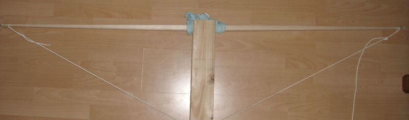

Was sind das denn für Maße? Ich wollte niemanden damit erschlagen?! Habe eigentlich an einen klassischen Kreisbogen-Tiller gedacht, liege ich damit falsch?

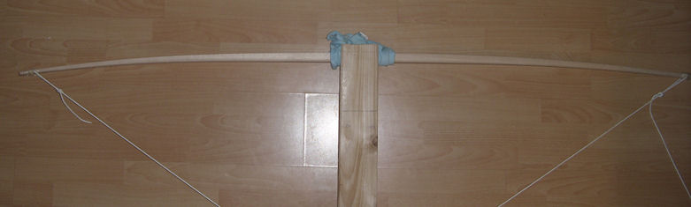

Zumindest ist das gute Stück jetzt auf'm Tiller. Habe eine Sehne (...Schnur...) dran, die leicht länger ist, als der Bogen selbst. Habe mutig die Schnur auf Spannung gebracht und mit der Waage 10 Zoll in meine Richtung gezogen. Wollte mal sehen, ob sich da überhaupt was tut *löl*
Die Waage zeigt bei 10 Zoll zurückgelegtem Weg ca. 66lbs
Da muss noch was weg, nur wo? Ich bitte um Hilfe den Tiller auf die Reihe zu bekommen.
Hier mal 2 Bilder, erstmal ungespannt, dann die Schnur auf knappe 9'' gezogen:
...ungespannt
...ungespannt
9''
9''

Blacksmith77K hat geschrieben:Die Waage zeigt bei 10 Zoll zurückgelegtem Weg ca. 66lbs
*rofl* überall .... ;D (Griff ausgenommen)...
Sieht sonst sehr gut aus bis hier her! :)

Also erstmal den kompletten Bogen (...ausser Griffposition...) schwächen. Gleichmäßig den kompletten Bauch abschaben. Somit wird der Knüppel 'weicher' und ich komme damit in Richtung Standhöhe, richtig??

Blacksmith77 hat geschrieben:Also erstmal den kompletten Bogen (...ausser Griffposition...) schwächen. Gleichmäßig den kompletten Bauch abschaben. Somit wird der Knüppel 'weicher' und ich komme damit in Richtung Standhöhe, richtig??
Genau richtig erkannt, dabei nach jedem Materialabtrag den Bogen bis zur erreichten Standhöhe mindestens zehnmal ziehen (pumpen) damit die Änderung ihre Auswirkung zeigen kann.
