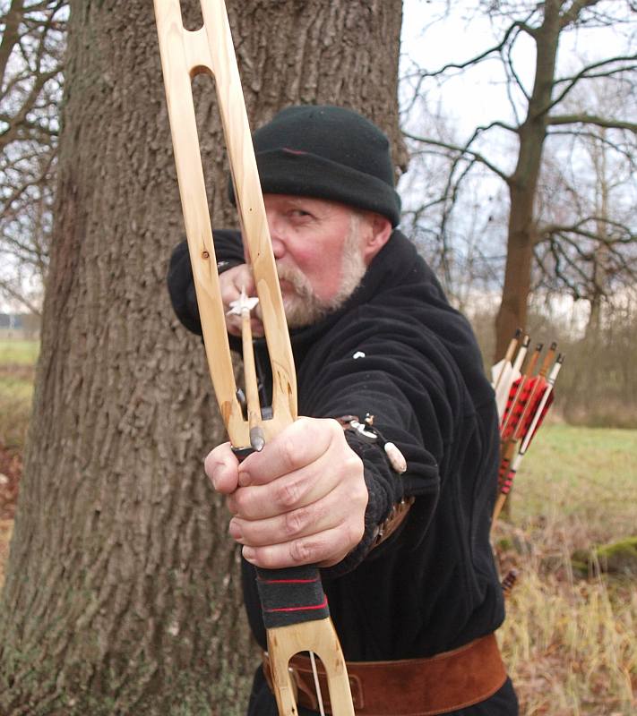

Klasse Teil.
Wie hast du die Griffwicklung mit der roten Linie gemacht? Gefällt mir

Re: "Tax-Skeleton" 16 kg/ 70 cm
steiler Bogen! ...und der Fotograph ist auch mutig (falls es kein Stativbild ist)
@Blaue Luftlinie: Man streicht Ponal auf den Griff und wickelt den 2 cm breiten Lederstreifen um den Griff. Der Baumwollfaden wird dann unter hoher Zugspannung in den Spalt gewickelt und nur noch an den Enden mit UHU Endfest gesichert. Siehe Bild 3 in Post 2.
Lord Hurny: Wenn man so lange Bogen schießt, kennt man fast alle Tricks: Der Pfeil wird niemals eingenockt bei solchen Aufnahmen, sondern mit den Fingern neben der Sehne festgehalten. Das sieht nur so aus, als wenn man den Pfeil zieht, aber man zieht nur die Sehne mit dem Pfeil daneben. Läßt man die Sehne los, schnellt sie nach vorne....
und der Pfeil bleibt stehen!
Vollauszug bei Post 1 vorne.
Schickes Ding wirklcih geil
Frage auf dem Bild wo du den Pfeil ausziehst und auf den Photographen ziehlst da sieht es so aus als ob auf dem Bogenrücken Jahresringe auslaufen?

Genial, Jo! Toll umgesetzt!
Nur eine Frage: Warum muss der Steg zwischen die Wurfarme? Halten die sonst nicht, wenn sie nur oben verbunden sind?
Und wie verträgt die senkrechte Klebefuge die Scherkräfte? Die Klebefläche ist ja doch relativ gering...
@Moormann: Die Stege dienen
1. zum einen der Kraftübertragung, falls ein Zwillingswurfarm mal etwas schächer als der andere ist (was ja bei Holz oft vorkommt)
2. begünstigen ein planes, gleichzeitiges Beschleifen beider Zwillingsarme
3. begünstigen ein Einspannen seitlich im Schraubstock
4. Verhindern ein Verwinden der Wurfarme beim Spannen des Bogens
Bei langen Bogen oder Bogen mit hochkant stehenden Zwillingswurfarmen (vergl. Sap -Skeleton) muss man sogar zwei Stege pro Wurfarm verwenden.
Klebung mit Endfest 300 ist hochfest für eine Zug-Scherbelastung von im Mittel ca. 1800 N/cm², d.h. es reißt eher die Holzfaser oder, wenn man die Spaltrichtung im Holz nicht beachtet, knackt der Steg in der Mitte längs.
