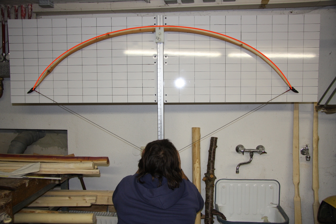

Hallo Tscho,
sehr schicker Bogen, sieht gut aus im Tiller. Wie Gali schon sagte, auf den Fotos sieht es etwas an einem Knick aus an der einen Stelle.
Trotzdem toit toi toi und Glückwunsch: ich würde sagen, schießt euch miteinander estmal ein, die Raspel- und Feilenspuren kann man nach 200 Schuss immer noch wegmachen :=).

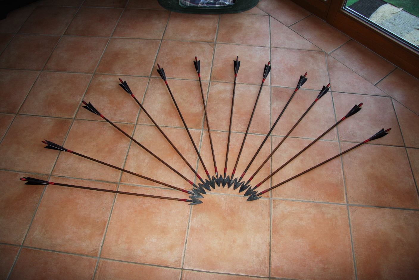

Mensch tscho, Hammerbogen. Da ist dir ein großer Wurf gelungen, gefällt mir sehr gut.
Gratuliere zur Eibe und viel Spaß damit. Die Pfeile sind auch gut geworden, Daumen hoch.

Eibe hat die Fahigkeit durch ungleichen Splint die Augen zu verwirren. Der Tiller ist nahezu perfekt! Schöner Bogen, schönes Holz, super gebogen.
Hier noch bischen gemalt, alles ok:

@Tscho
also wenn Eibenpapa Blacky sagt dasses passt würd ich mir keine Gedanken machen

Re: Eiben Elb 94#-32"
Jau stimmt! Das ist die Reflektion des Lichts der Leuchtstoffröhre auf dem Bogenbauch, kein Knick...
Stimmt... wie verwirrend...
Da werd ich ja ganz rot und gehe ne Runde in die Ecke, mich schämen *gg*
Da sieht man mal wieder, wie blöde man sich vergucken kann, wenn man den Tiller von Bögen anhand von Fotos beurteilt.
Also: Gut getillert Löwe... ähm tscho...
Freut mich dass er euch gefällt !!
Mit dem Knick , habt ihr mich jetzt auch ganz schön ins Schleudern gebracht,
ich konnte den Vollauszug bisher auch nur auf dem Bild sehen.Aber hat sich ja geklärt.

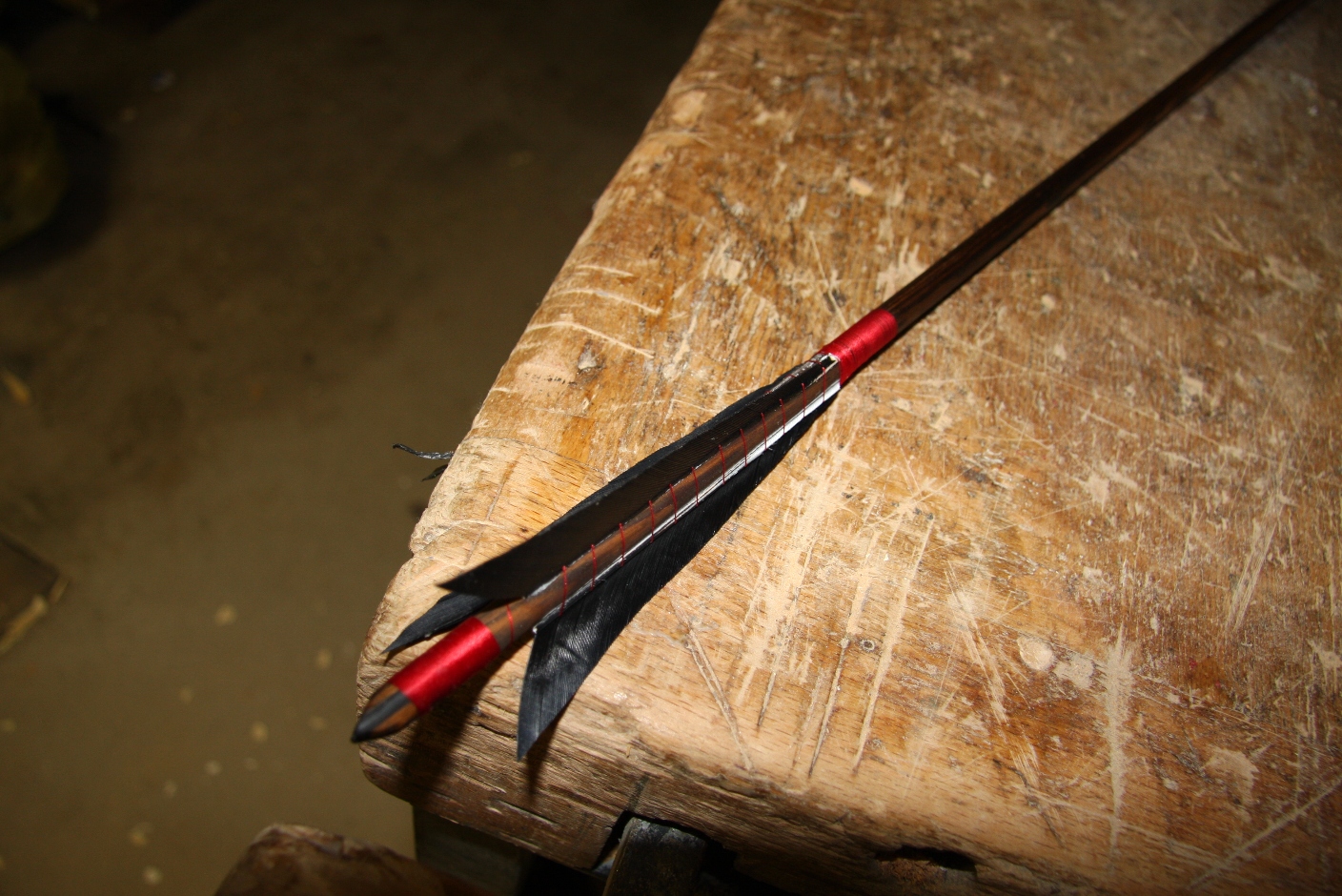

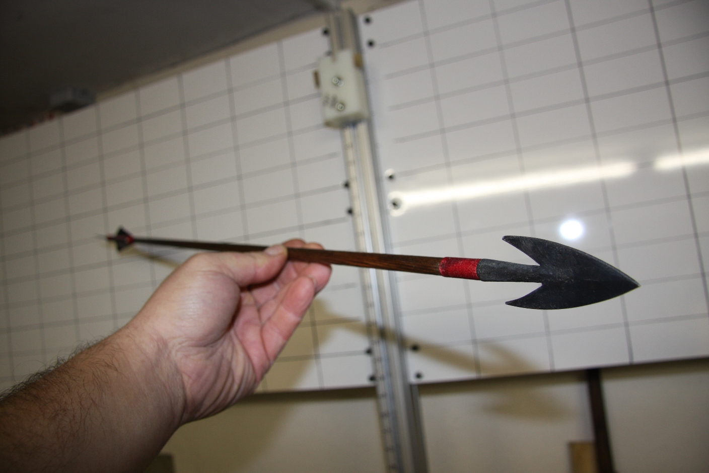

Zu den Pfeilen :
3/8" 100 er Spine ( von Falko Marzinzik ), Spitzen sind von Battle -merchant, denke die sind nicht schlecht und preislich auch im Rahmen.
Horninlay im Nock ( pfeilschaft.de),gebeizt und mit wachs eingelassen.

Geile Pfeile!!!
