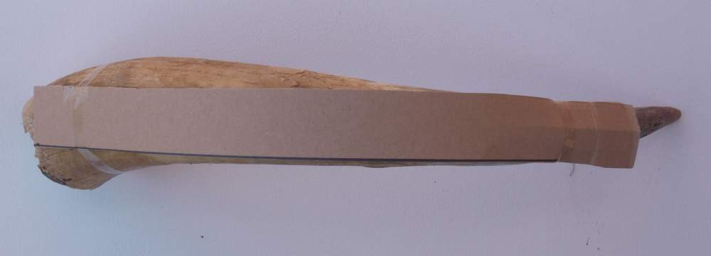

Ich habe mal den von Rabe genannten Streifen auf ein mäßig geschwungenes Highlandhorn geklebt. Man sieht hier, dass der immerhin 45 mm breite Streifen die laminaren Fasern doch ein wenig schneidet. Das ist aber noch tolerabel.
Man verwendet nur Horn von der Krümmungs-Außen- oder Innenseite. Die Spezialisten, die viel Wurfkarft benötigen, nehmen nur die Hornaußenseite (Krümmung außen), was natürlichen Reflex bringt, da das Horn mit der Horninnenseite auf den Bogenbauch geklebt wird.
Seitliche Hornstreifen vom Horn sind unbrauchbar für den Composit-Wurfarm, aber noch nützlich für Siyahs, Griffe, etc.

Darf ich Fragen warum die Seitenstücke unbrauchbar sind? Ist es nur die Form, oder gibt es da noch andere Gründe?

nun, sie sind halt seitlich verkrümmt, wie bei nem nicht ganz geraden Stave auch!
Reflexe Seite geht, Deflexe geht, Rest nicht, kennt man doch...

Wie Rabe schrieb: Verkrümmt, d.h.
1. ich bekomme keinen langen geraden Streifen von der Seite raus.
2. der dennoch herausgeschnittene Streifen schneidet die laminaren Fasern ( = Haare im Horn) und somit steigt die Bruchgefahr
3. das Wurfgewicht dieser Streifen, sofern sie halten, ist laut Karpovicz nur noch max. 80 % (was ich noch nicht überprüft habe, aber glaube)
