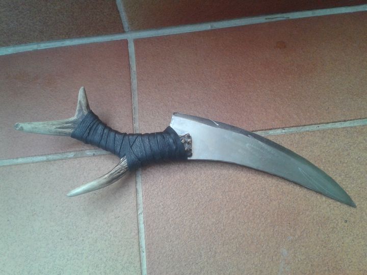

nun mal wieder was von mir :D
gesamtlänge: 28cm
die klinge ist aus 3mm hss und 17cm lang
den griff hat ein rehbock geliefert
die klinge reicht 6,5cm in den griff, ist mit epoxydharz verklebt und mit einer glasfaser-epoxyd-wicklung gesichert.
der asymmetrische griff liegt bequem in der rechten hand und wurde mit einer lederwicklung optisch gepimpt.
Verfasst: 14.09.2017, 17:24
von jetsam
Auch wenn ich mir noch nicht genau vorstellen kann wie es sich hält, ohne daß die Hand perforiert wird, finde ich es originell und klasse.
Vielleicht hättest Du den Übergang vom Griff zur Klinge durch eine Schräge optisch etwas stimmiger machen können, aber das ist bloß meine sehr private Meinung.
Verfasst: 14.09.2017, 17:38
von Holzbieger
Hallo Mike
Schön dass Du mal wieder etwas zeigst. Uriges Messer (auch wenn ich mir HSS immer noch nicht antuen werde)
Und nachdem ich mir das Bild herunter geladen und gedreht habe kann ich mir auch vorstellen dass es bequem zu halten ist.
(ich habe da eine Blockade in Kopf, wenn Messer auf dem Rücken liegend gezeigt werden habe ich ein visuelles Problem mit der Ansicht)
Roland
Verfasst: 14.09.2017, 20:23
von kra
Schönes Teil und eine interessante Form.
Auch wenn es HSS ist würde ich noch versuchen, den Anschliff weiter hoch zu ziehen. Das würde mir (nur private Meinung) optisch noch gefälliger wirken.
Re: Messer, die 7. (ab 9. Juli 2014)
Verfasst: 15.09.2017, 12:05
von klaus1962
Gefällt mir auch sehr gut.
Jetzt habe ich eine Idee, was ich aus meinen Reh-Abwurfstangen machen könnte. ;)
Mike W. hat geschrieben:die klinge ist aus 3mm hss und 17cm lang
Woher stammt denn das HSS ? Aus Deinen Bügelsägen geht sich das gefühlt, der Größe und Form nach, ja nicht aus.
Verfasst: 15.09.2017, 14:37
von shokunin
Metall-Kreissägeblatt...?
Na, dann können die Klingonen ja kommen... ;D
Schon ein Wildes Ding - aber hat was.
Cool!

Verfasst: 15.09.2017, 15:23
von Mike W.
ja, mark, metallkreissägeblatt. ;D
(und ich hab noch ein paar ;) )
klaus, probier mal wie sich das anfühlt, wenn du die unterste sprosse der abwurfstangen zwischen daumen und zeigefinger auf den handrücken laufen läßt.
zum schliff der schneide muß ich sagen, das ich einen flacheren winkel auch schöner finde.
hss hat leider die eigenschaft sehr bruchanfällig zu sein und das vorzugsweise je dünner das material ist... :)
@roland
was du nur hast!? hss ist doch garnicht so schwierig in form zu bringen. man schleifft halt eeeetwaas länger. ;D
@jetsam
ich wollte ursprünglich den griff vom messerrücken leicht nach hinten abrunden.
das hab ich danngelassen, weil es ein gebrauchsmesser ist und mir möglichst viel klebefläche erhalten wollte.
danke fürs ansehen
lg mike

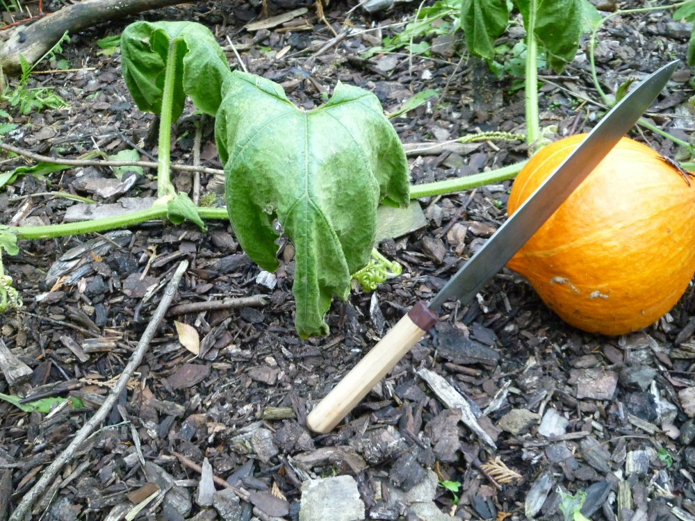

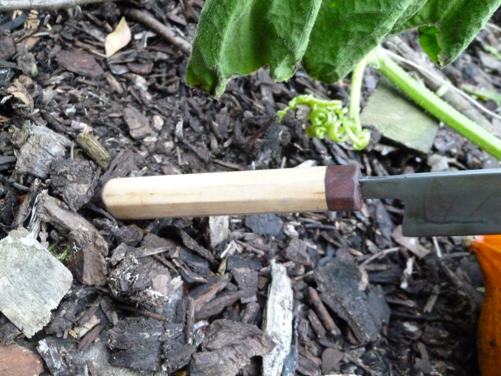

Hier ein Messer von mir
Daten:
Stahl: 3 lagig, Mittlelage weiss. Papierstahl
Klingenstärke: 2mm
Klingenlänge: 19 cm
Grifflänge: 11cm
Härte: ?(gehärtet bei c.a 780 Grad in Wasser )
Griffholz Birke mit einer Passung aus einer Mahagoni Art (vermute ich zumindest.)
Ich weiss,das Messer ist jetzt nichts besonderes, aber ich bin erst 15 Jahre alt.
Verfasst: 21.09.2017, 19:35
von shokunin
Doch doch... ist schon was Besonderes ;)
...selbst gemacht. :)
Sieht gar nicht übel aus und es muss schon weit mehr gut laufen als daneben, bis man das so hinbringt - optisch und was z.B. das Härten einer 2mm Klinge angeht. Du bist auf alle Fälle auf einem guten Weg - und weil Dein Weg eben erst beginnt und Du noch alles aus dir machen kannst was Du willst, hab' ich nur den Kommentar und Rat für Dich...
Respekt, weiter so!

...oh ja, und den Kürbis Test wollen wir natürlich noch sehen ;D

@Hake
Respekt! Klinge selbst machen und härten - Da trau ich mich nicht ran. Achteckige Griffe schnitzen ist auch nicht ganz ohne, da sieht man jede Kleinigkeit.
Die Klingenform kenn ich so eher von französischen Messern, in Verbindung mit der jap. Optik sehr originell.
