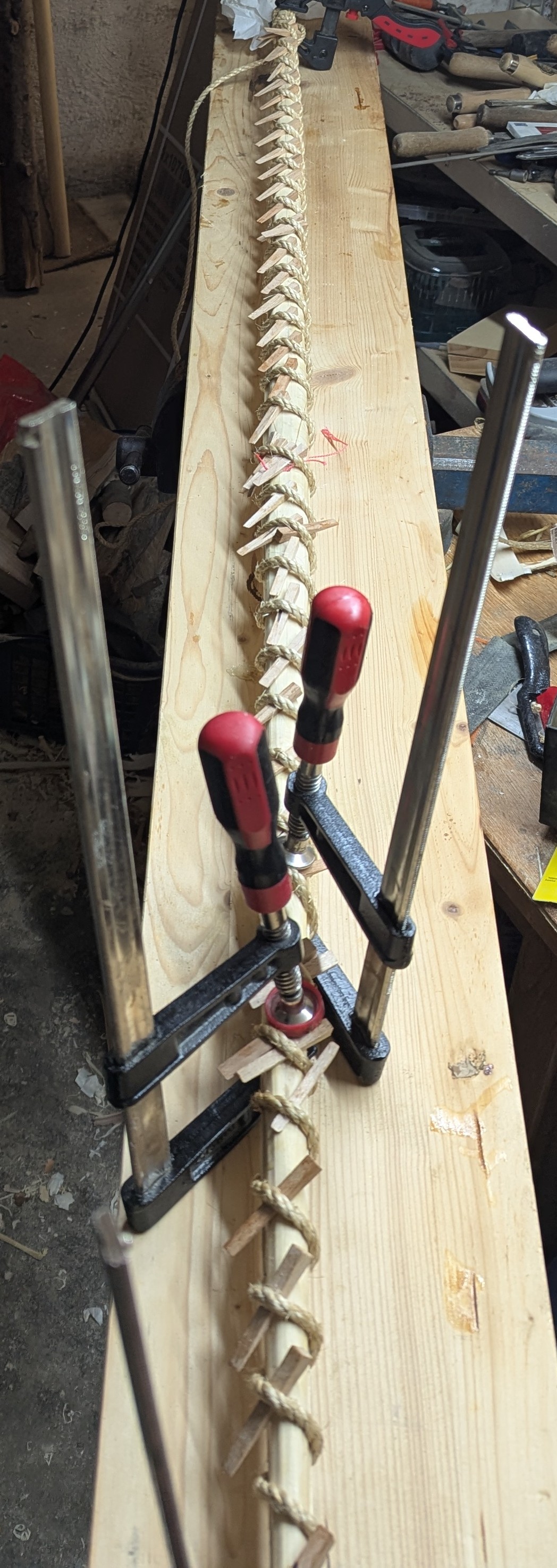

Heute hab ich den Ahorn mit Epoxy auf den Holunder geklebt :)

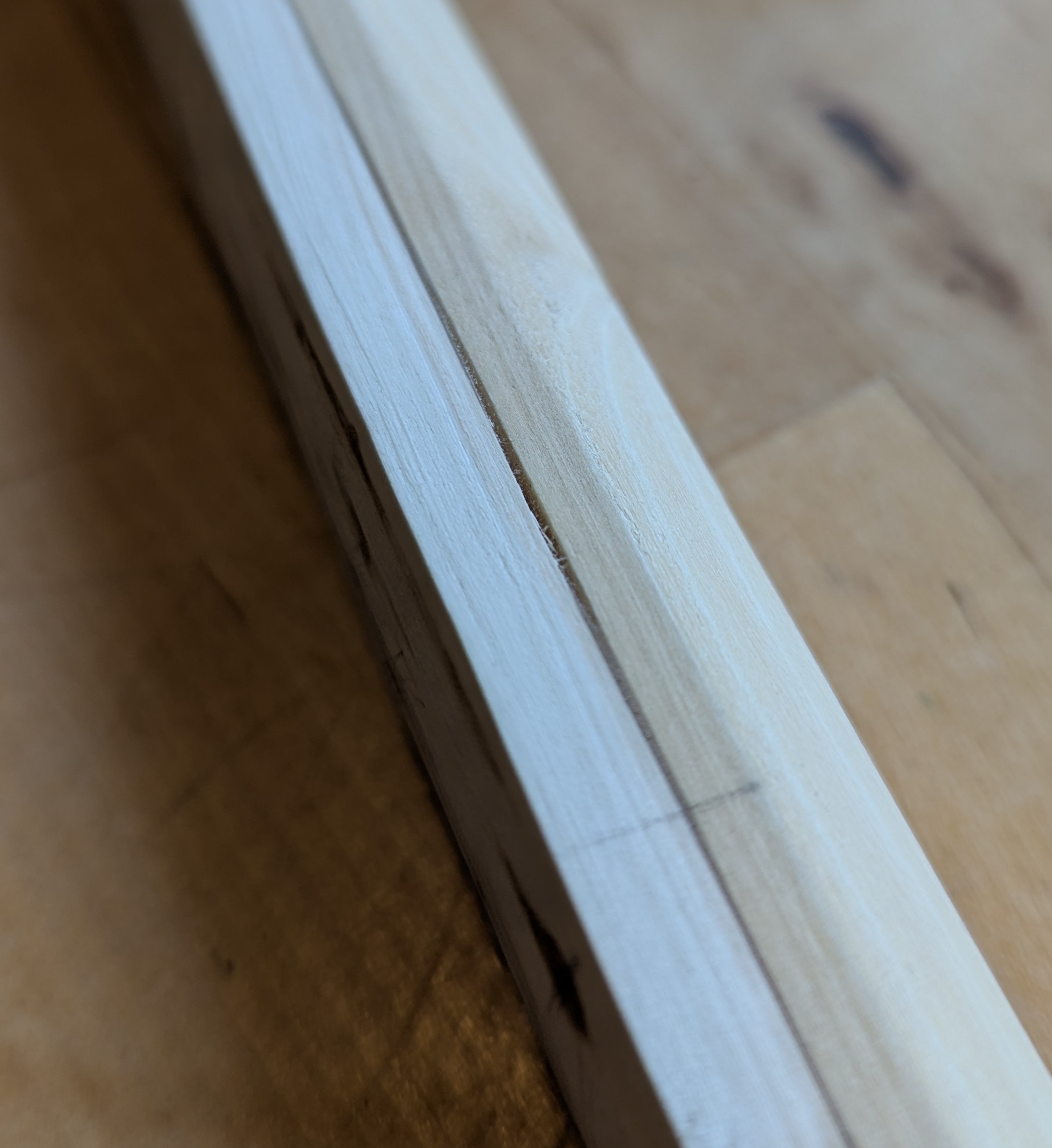

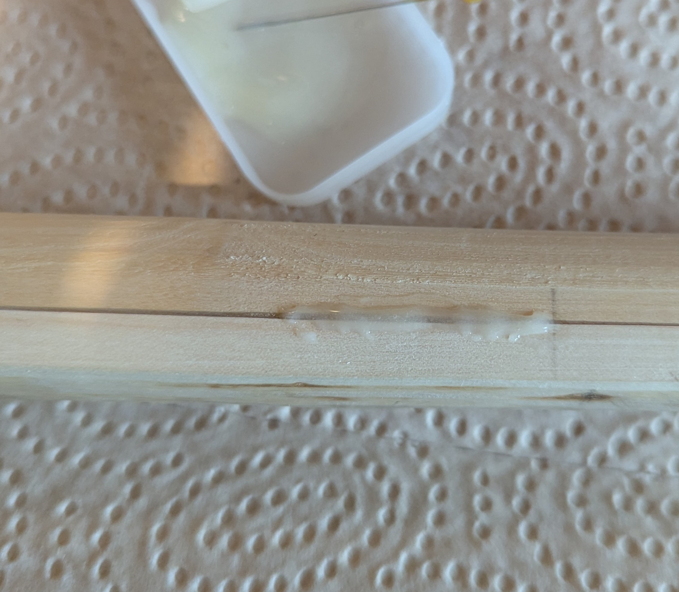

Nach dem Auspacken hat sich eine unschöne Stelle offenbart.

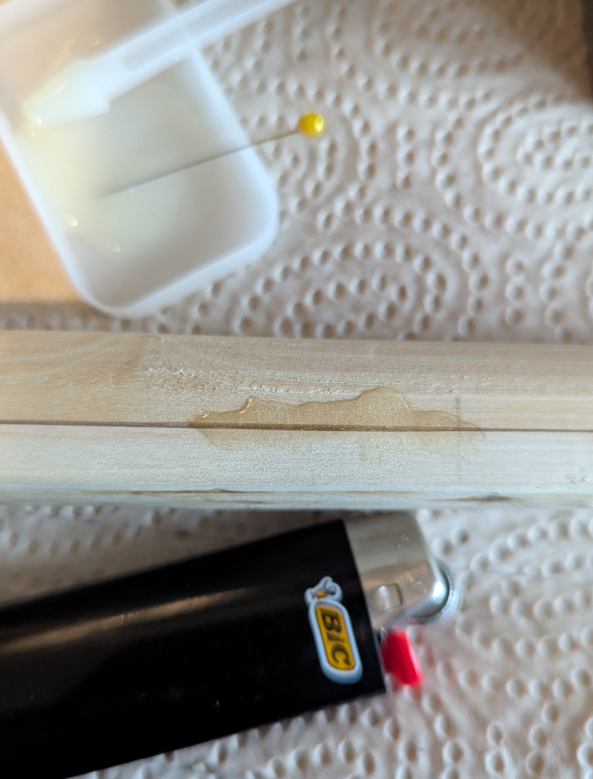

Ich habe dann versucht da nochmal was Epoxy rein zu bekommen.
Erst etwas aufgetragen
Dann mit einem Feuerzeug den Epoxy verflüssigt damit es in den Spalt rein läuft. Ich hoffe das es so hält.

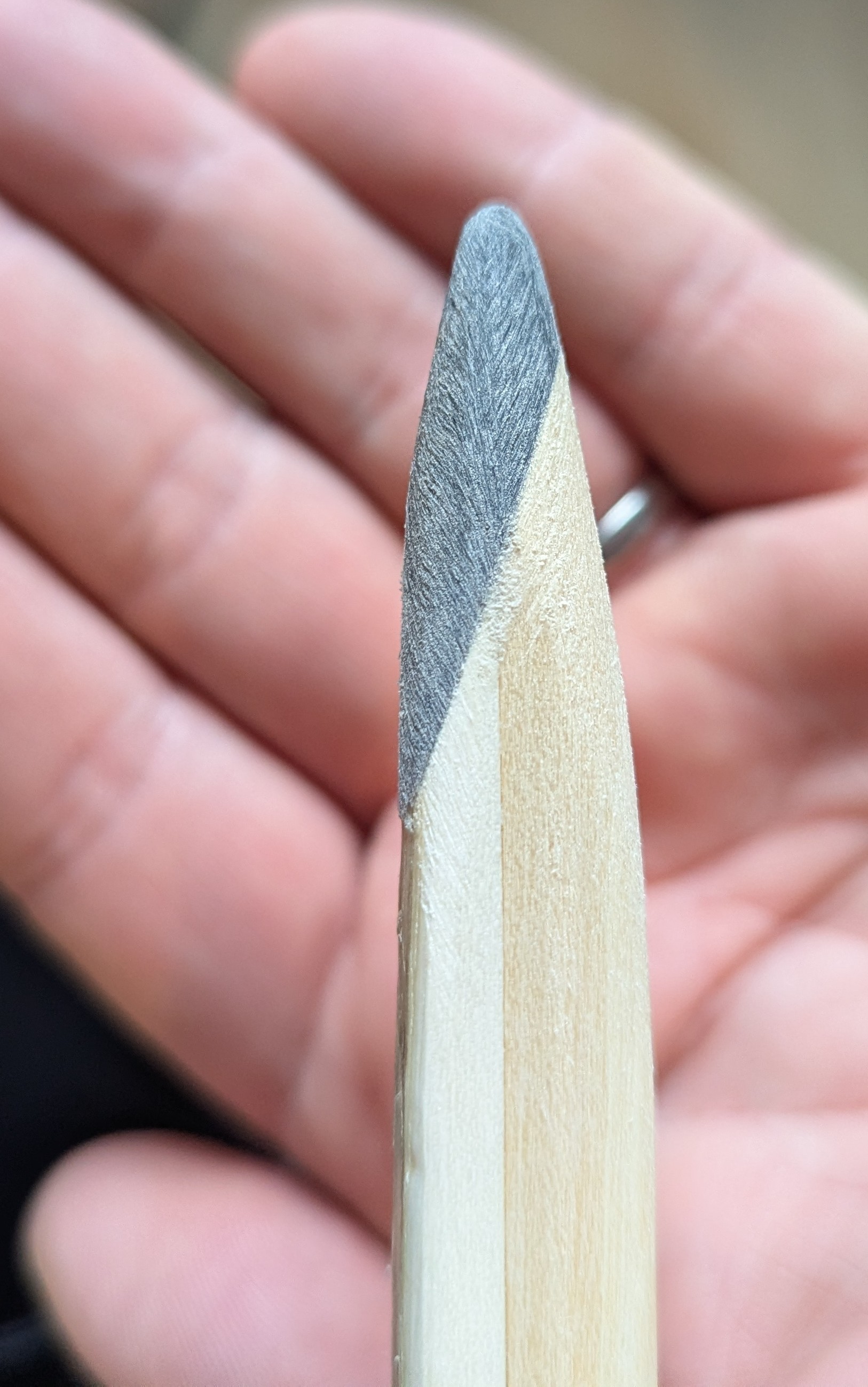

Tips aus Wasserbüffel sind auch schon dran

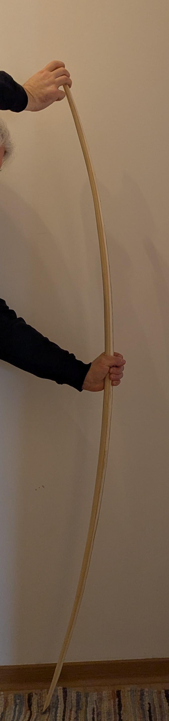

Und schon mal etwas gebogen

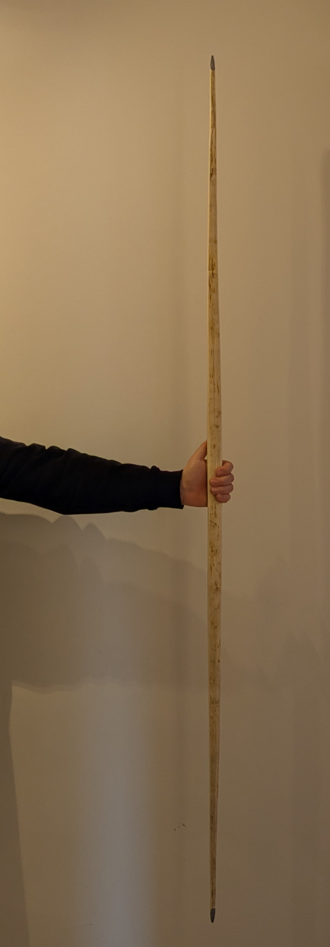

Als nächstes kommt dann der Bodentiller

Hey das sieht gut aus!
Wie ist der Breitentaper, kannst du da ein Bild von einstellen?
Die Stelle wird dir keine Probleme machen. Nimm zum Verflüssigen lieber nen Haarfön, Feuerzeug ist heikel.

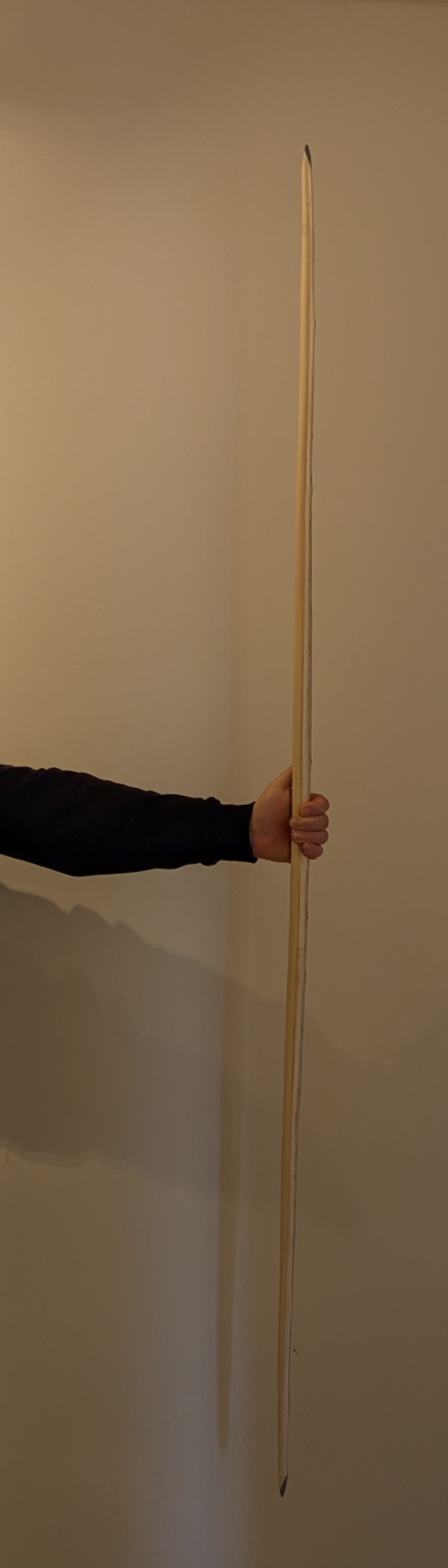

Klar
Voll Pyramidal von 32cm auf (momentan noch) 1,1 cm.
Grüße, Daniel

Sieht super aus!

Die Biegung sieht schon ganz ordentlich aus.

Ja sehr schöner Bodentiller. Bei der Nocke hab ich ein ungutes Gefühl so dünn wie der hinter der Kerbe sein wird... Aber vielleicht hast ja schon öfter so gebaut und weißt dass das hält.
