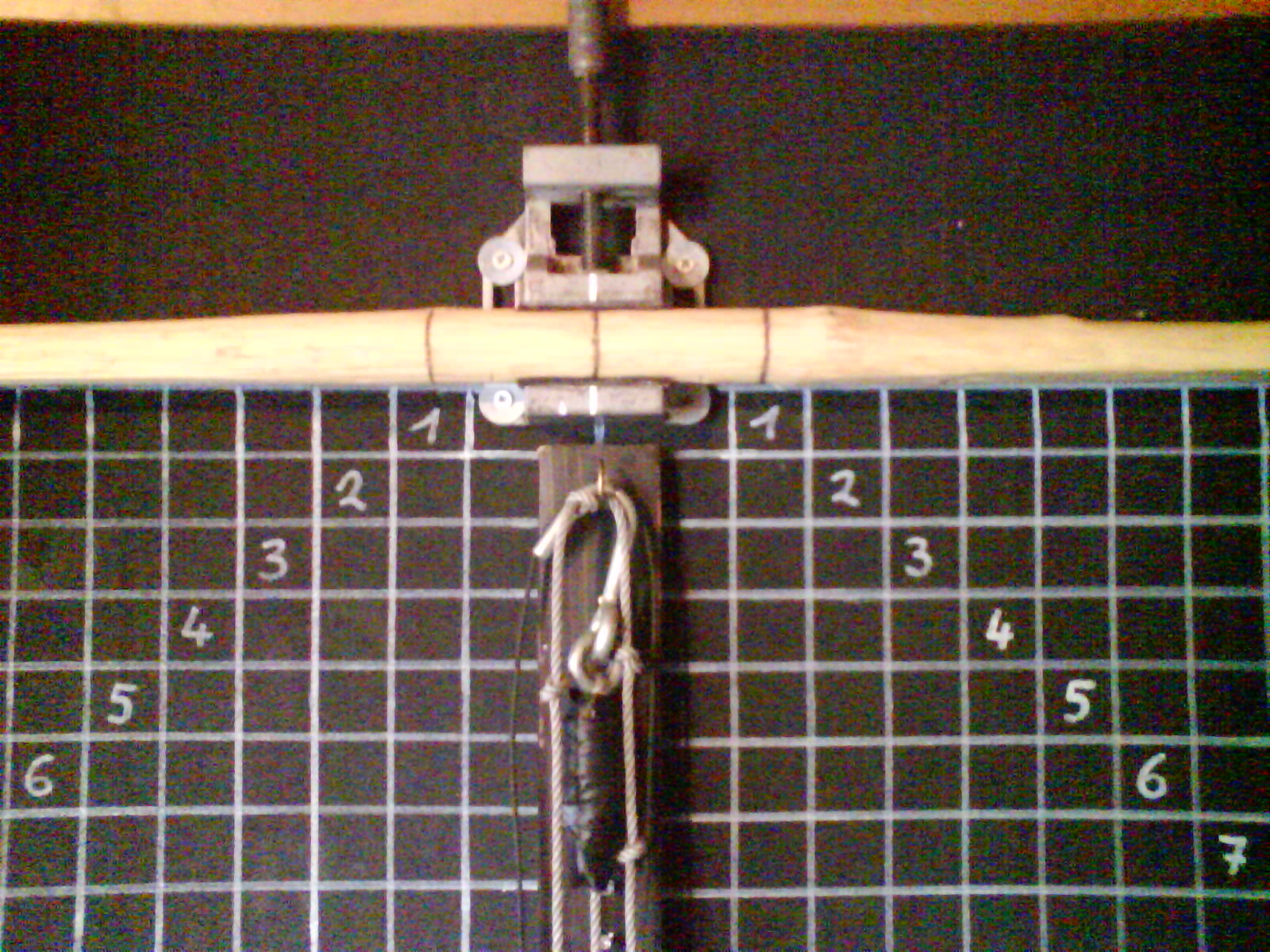

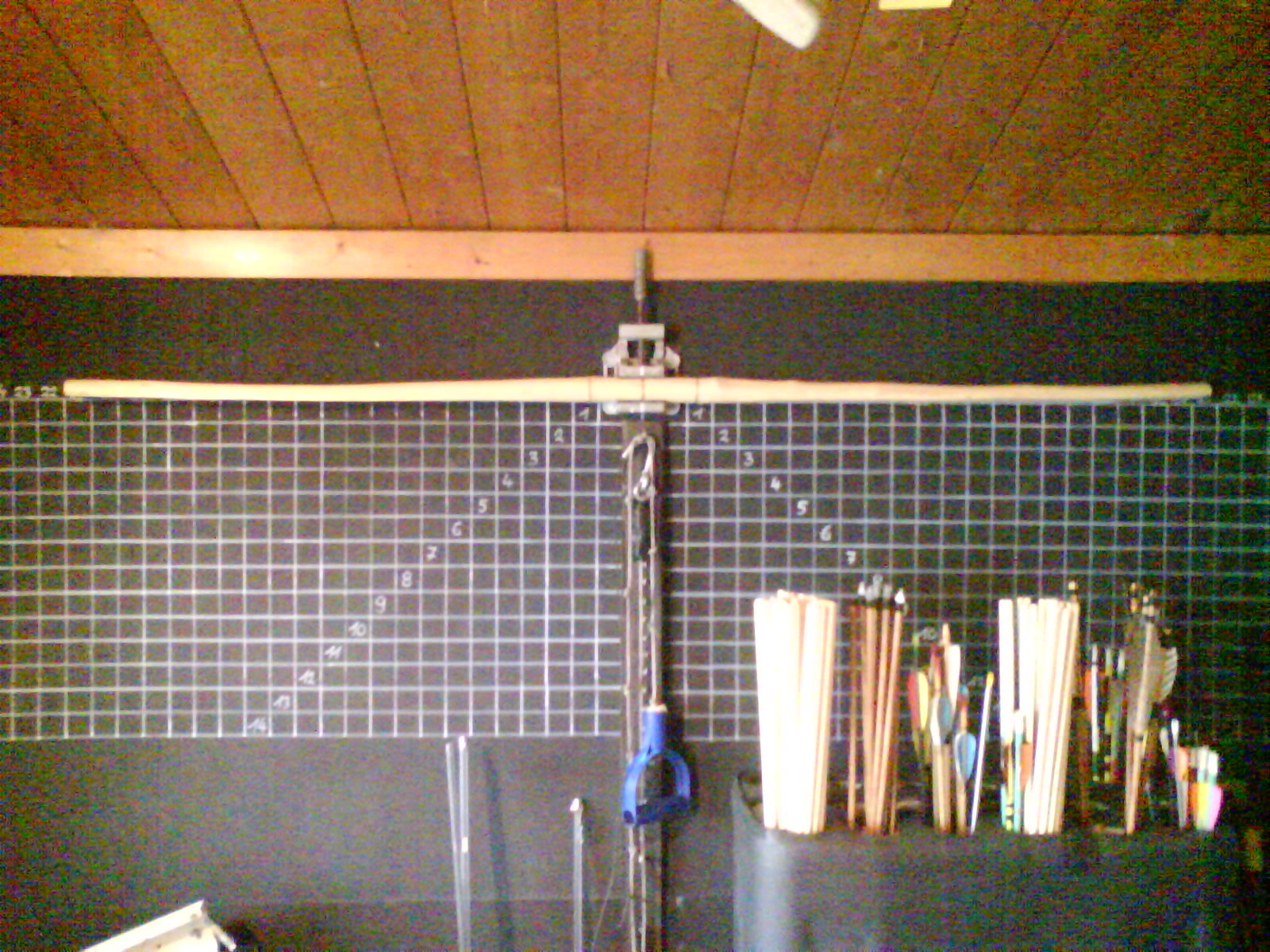

Habe schon heute morgen ein wenig den Bogen herausgearbeitet, via little Bodentiller.....
Der Griff bleibt wegen dem Deflex/Reflex unversehrt...!

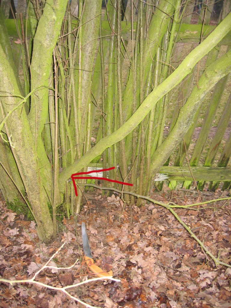

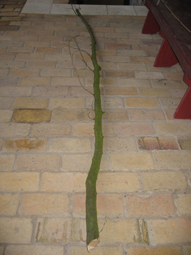

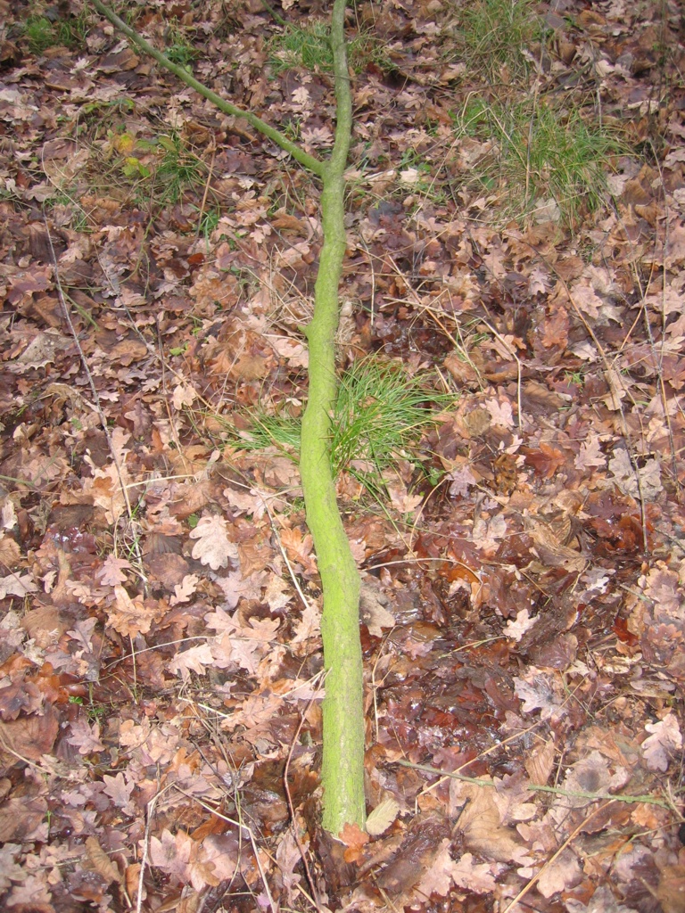

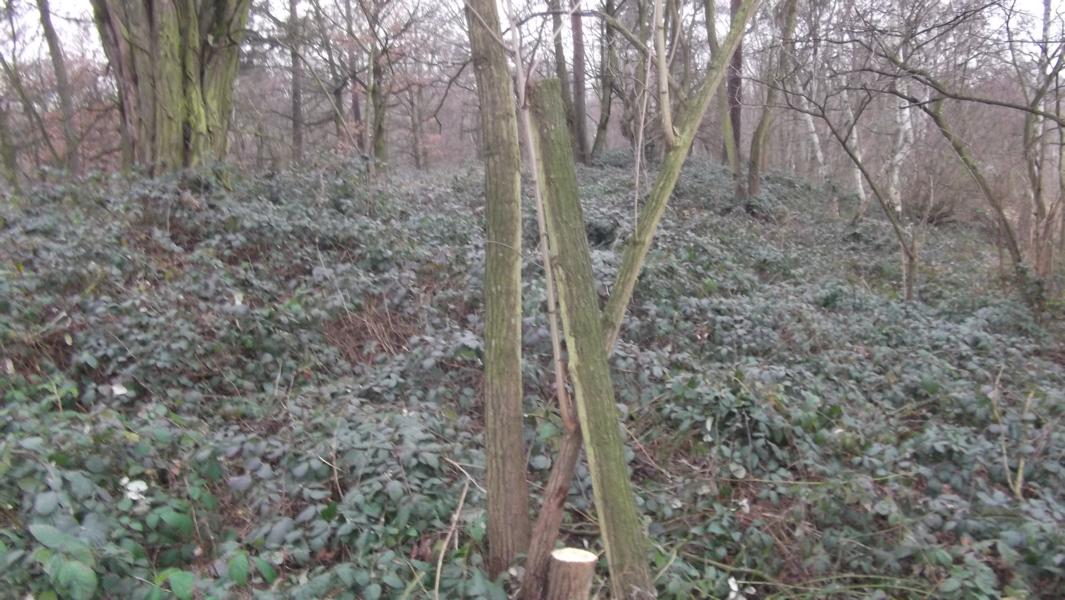

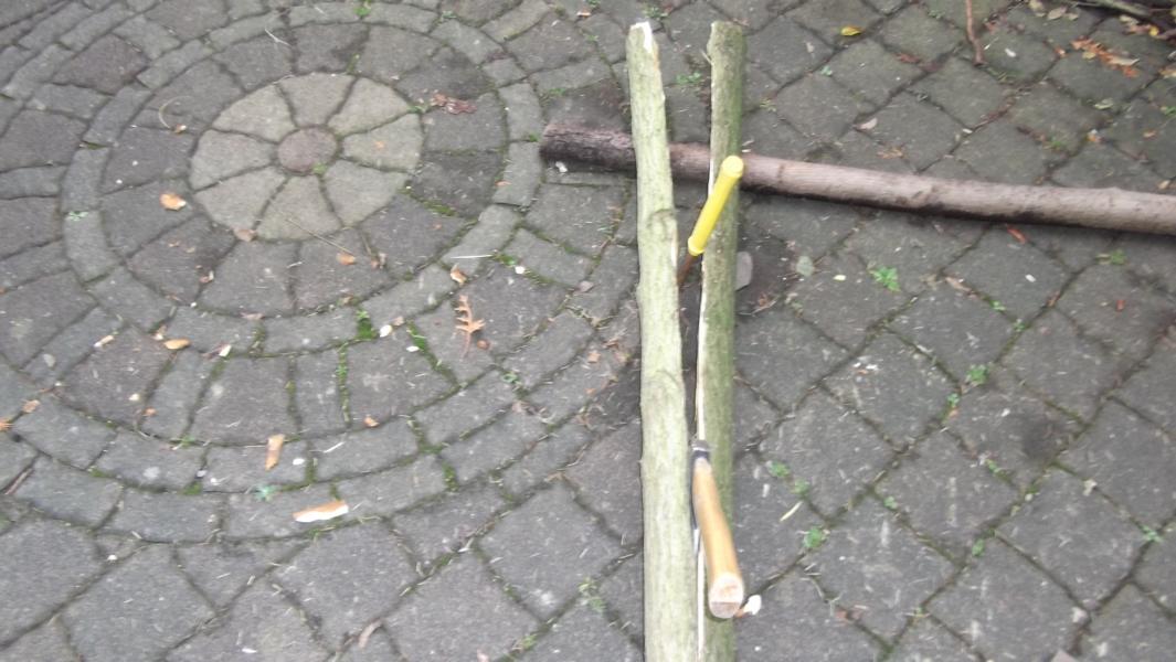

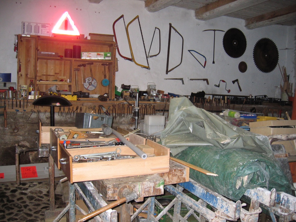

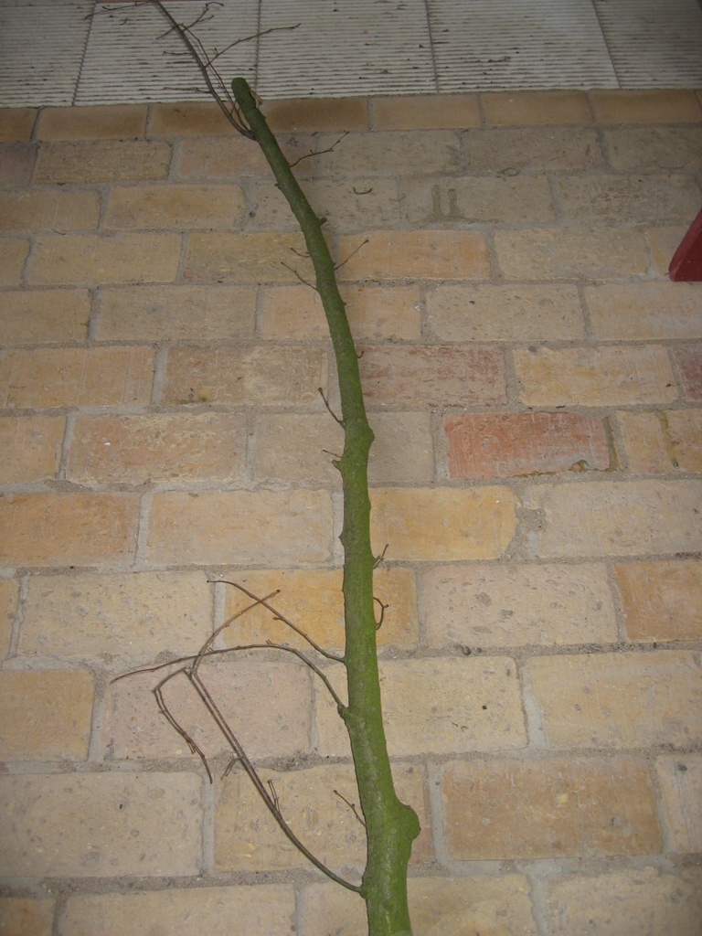

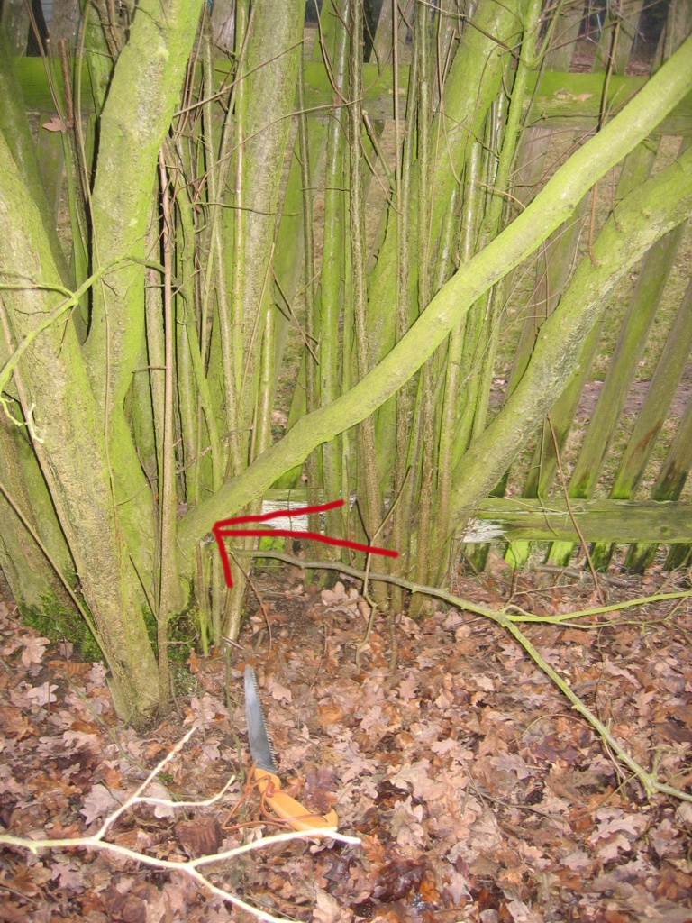

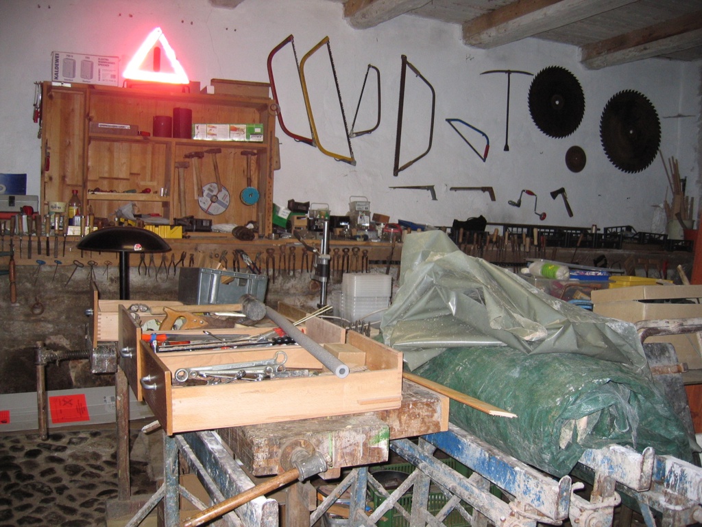

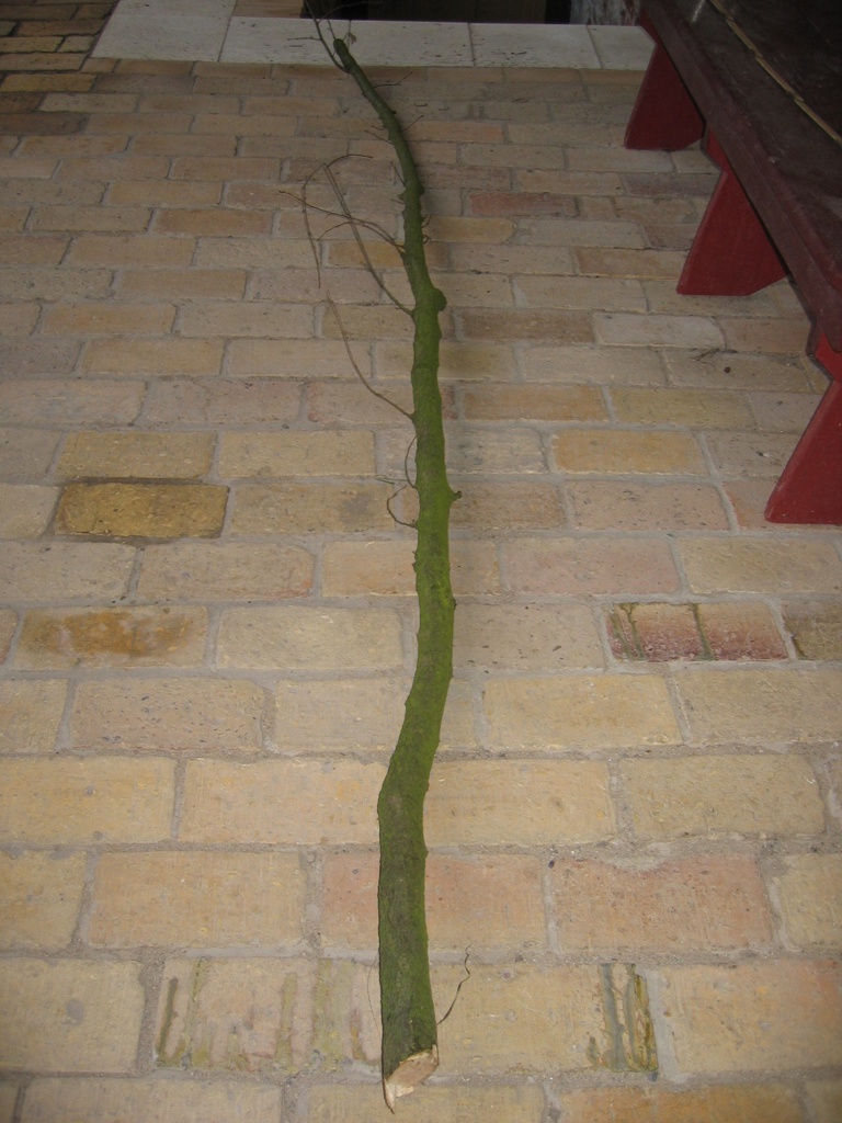

Gut, dass mich vorhin gegen kurz vor 2 noch der Aktionismus überfallen hat und ich draußen war, inzwischen regnets wieder -.-
Stämmchen liegt derzeit unterm Vordach, noch nicht weiter bearbeitet, Grund siehe letztes Bild. @Sir Weazel - schöne aufgeräumte Werkstatt
. BIsher verwendet: Felco Astsäge
Ohne große weitere Worte:

was gibts da aufzuräumen? in meiner Werkstatt wars noch nie so ordentlich. würd ich auch Depressionen kriegen von soviel Ordnung und wäre zu keinem kreativen Gedanken fähig
Re: "saplingbow" Bogenbauturnier Nr 4
im wesentlichen gilt es Platz zu schaffen
- der ganze Kram stapelt sich da deswegen, weil zusätzlich zu allem bereits vorhandenem Werkzeug noch ein kompletter zweiter Haushalt aufgelöst und umgezogen wurde ^^ der Ehemann meiner Mutter hatte auch vieeeel Werkzeug

Mensch, Tontaube !
Deine Werkstatt ist ja riesig.
Sieht aus als könnte man da mit Traktor samt Anhänger reinfahren.
Platz ist da sicher reichlich, für so ein kleines Bögelchen.

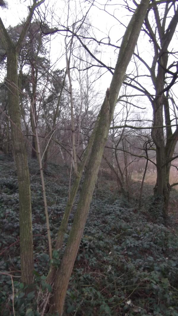

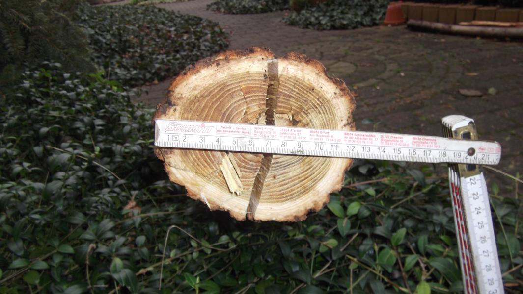

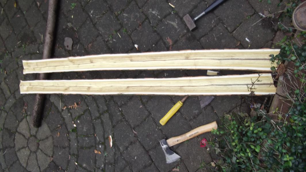

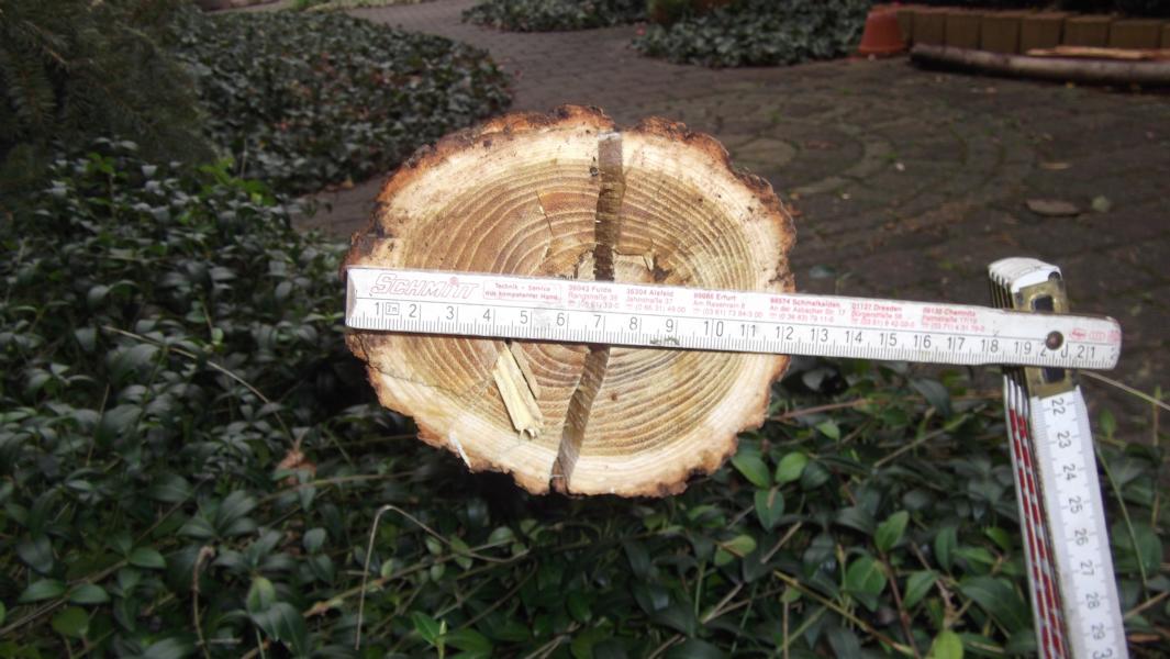

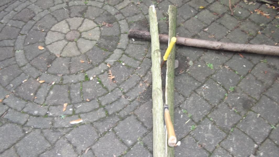

Ich starte wie im letzen Jahr wieder mit einer Robinie. Hab ein recht brauchbares Stämmchen mit max. 12 cm
Durchmesesr gefunden...gespaltet...entrindet und die Schnittflächen mit Leim versiegelt. Läge 1,75m
Hier nun einige Bilder vom Ernten.

Booaahh Hunter, da soll mich der Neid bei lebendigem Leib auffressen!
Was für ne Robinie. Auf welchen Grund ist die gewachsen?
Dünner Splint, FETTE Ringe und elyptisch gewachsen, Herz was willst du mehr...............
Viel Spass damit!
Viel Spass damit!

Aber vorsichtig nich das der Splint beim trocknen reist
Ansonsten schließ ich mcih Deckeslmoog an

Hunter,
nicht vergessen auch das Splintholz aussen versiegeln, also wo der Rücken sein soll, damit der Splint nicht beim trocknen reisst, was er gerne tut.

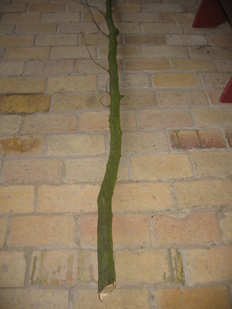

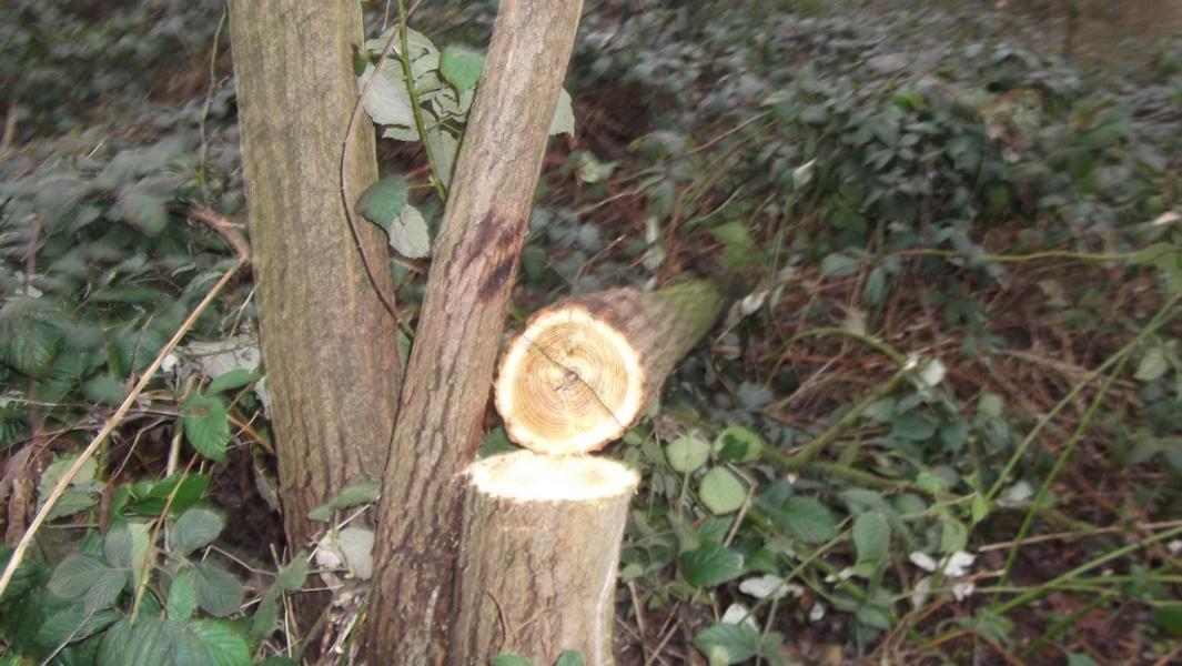

Am Montag an Schwiegervaters Weide entdeckte ich einen, für meine Gegend, recht graden, astfreien Holunder in ausreichender Dicke.
Hab ihn dann mit der Klappsäge abgesägt,
ist da Kernholz oder Feuchtigkeit? Mal sehn. Ab in den Kofferraum.
Mittig etwa 6,5cm dick.

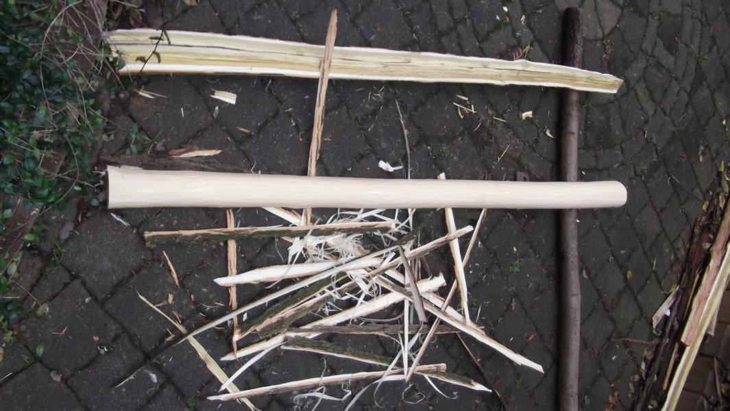

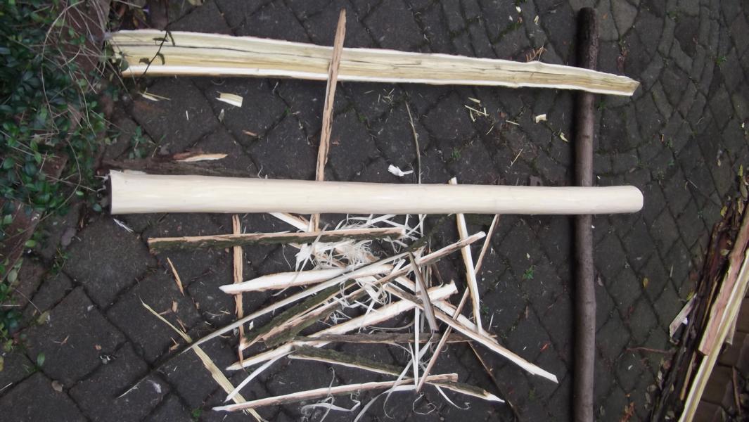

Zuhause entrindet. Zuerst mal grob mit dem alten Hackmesser, dann vorsichtig mit dem unscharfen Taschenmesser. Zuletzt mit ´ner harten Kunststoffbürste, die restlichen Fizzel um die Gnubbel, abgebürstet. Endem versiegelt mit D3 Leim.
Holunder entrinden macht Laune! Schöner Sapling!
