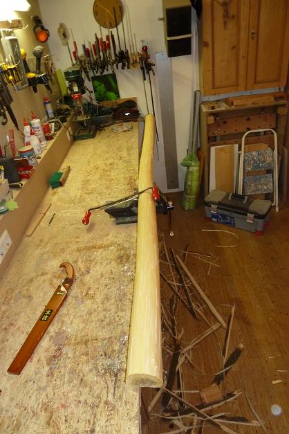

Mathias mit Robinie Teil 1
Es ist noch nicht zu spät.

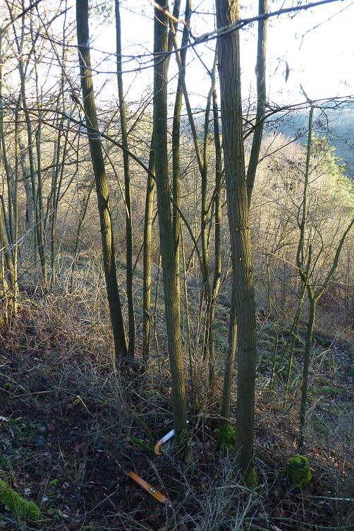

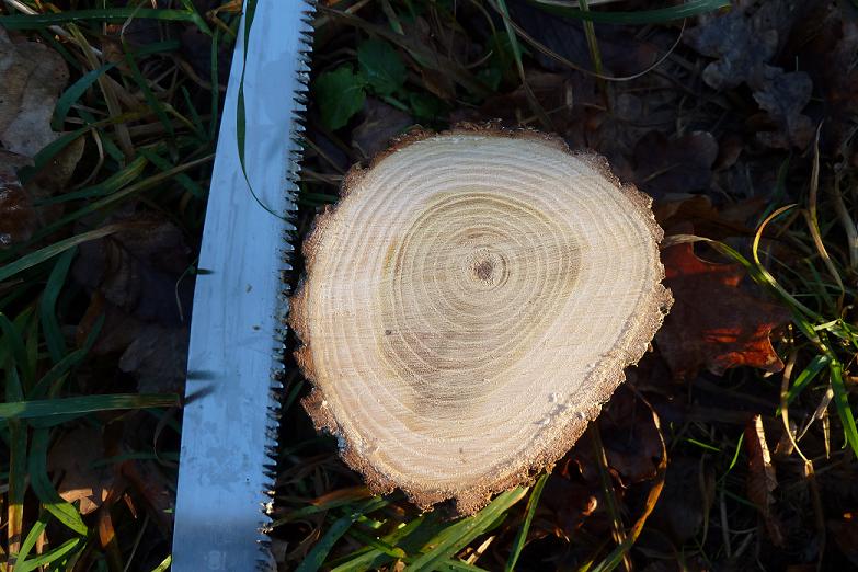

Heute hats mich dann doch gepackt und ich starte mein erstes saplingbow Bogenbauturnier.
Nach langer Bedenkzeit von ca 1 Minute bin ich bei einer Robinie gelandet.
Hasel wächst zwar hier wie verrückt, aber ganz so dünn sollte mein Material nicht sein
Ahorn und Esche konnte ich nicht auseinanderhalten, da mir die Blätter fehlten und wer weiß was gegriffen hätte.
Eibe ??, da hätte ich beim Fotografieren auf dem Friedhof blitzen müssen... blöd.
Also: Robinie, wächst überall wie Unkraut.

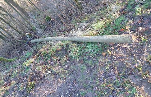

Bei herrlichem Sonnenwetter mit der Säge los und in den Hängen der Lahn ein Exemplar gefunden:

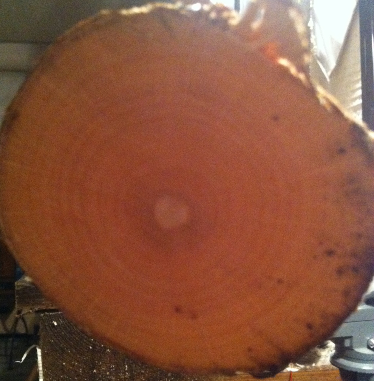

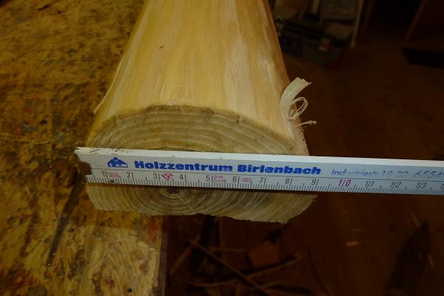

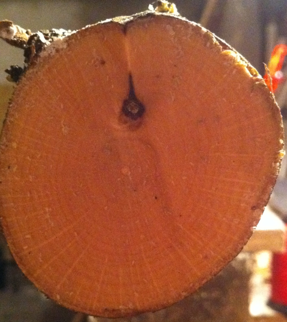

Jetzt noch mal gekürzt und am abgesägten Stück die Jahresringe:
Jetzt aber nach Hause und immer schön Guten Tag sagen.

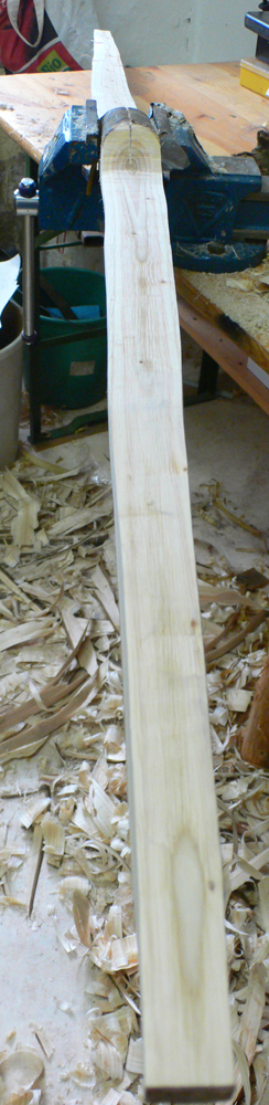

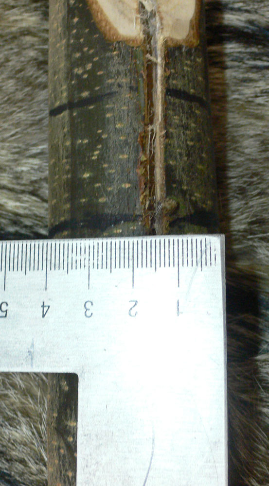

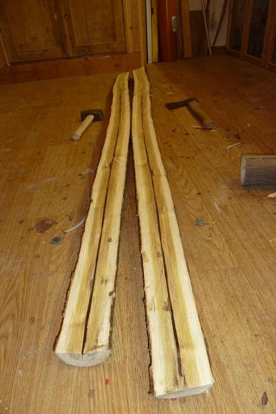

Spalten lief erst recht gut, aber das letzte Viertel ging dann doch raus. Aber alles im Rahmen.
Jetzt noch geschält und den Durchmesser dokumentiert.
Jetzt wird das Teil noch mal an die frische Luft gelegt. Da war doch einiges an Saft drin.
Werkzeuge: Säge, Beil, Hammer und Schäleisen

Hallo Mathhias, wilkommen an Bord !

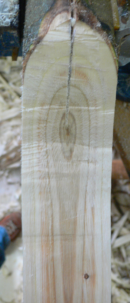

Schönes Stück haste da erwischt, 2 oder 3 Splintringe runterziehen könnte evtl sinnvoll sein.
Re: "saplingbow" Bogenbauturnier Nr 4
Ja, die Arbeit werde ich mir machen müssen. Ich hoffe jetzt erst einmal auf einen unfallfreien Trocknungsvorgang!

@Mathias Ringe runter geht feucht gut, und auch auf Bogenform reduzieren kannn man gut in feuchtem Zustand, weniger Material heißt weniger Spannung beim Trocknen. Gerade da Robinie gern Trocknungsrisse bekommt, könnte es ein Vorteil sein gleich zu redurieren und dann zu trocknen.
Guten Morgen @chirion,
vielen Dank für den Tip.
Habe auch schon mit dem Gedanken gespielt, jedoch ohne das Argument Masse/Trochnungsrisse.
Das Schäleisen geht jetzt noch durch wie Butter. Wenn er sich zu sehr verzieht, musst du mir aber helfen!
Oh Herr lass Abend werden, damit ich in die Werkstatt kann
@ Mathias Verziehen hängt bei symetrischem Querschnitt hsl. mit dem Faserverlauf zusammen, hier gilt je gleichmässiger die Dicke der Jahresringe desto besser. Gross ist die Wahrscheinlichkeit des Verziehens wenn die Jahresringe auf einer Seite des Staves deutlich breiter sind als auf der anderen. Dann hilft allerdings Masse dranlassen auch nicht viel, verzieht sich trotzdem und gibt auch noch Sprünge. Bei geradem Faserverlauf und symetrischem Querschnitt wie bei meinem diesjährigen Holler, sollte sich das Verziehen aber in Grenzen halten und deshalb lass ich den auch frei trocknen. Wenn die Gefahr des Verziehens besteht kann Einspannen beim Trocknen (auf Form schnallen, an Eisenformrohr fixieren, auf der Werkbank festschnallen usw.) hilfreich sein.

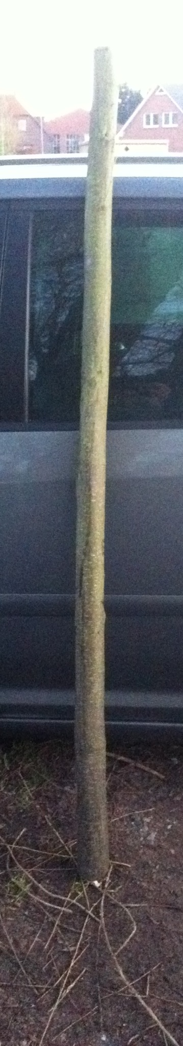

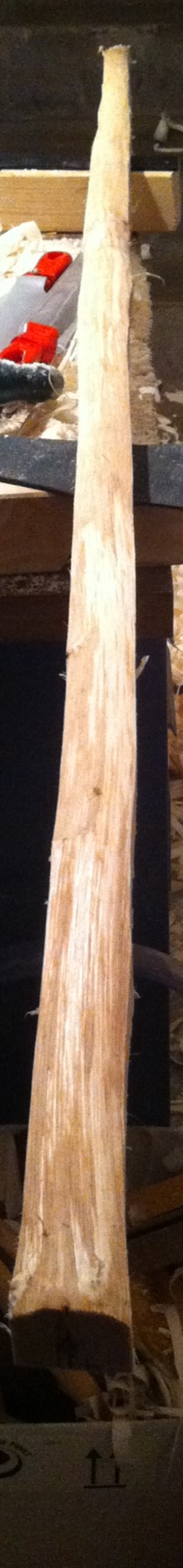

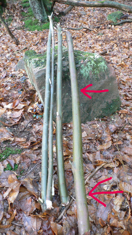

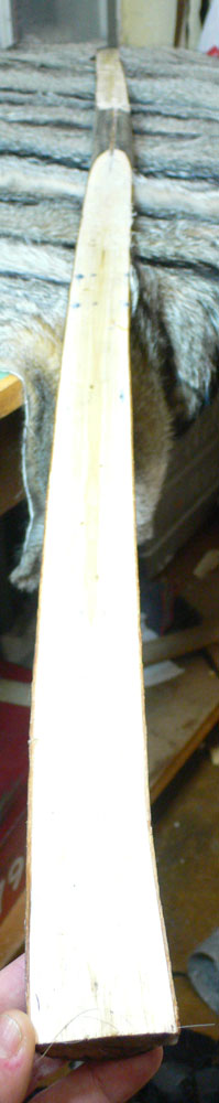

Hier nun mein Sapling Nummer 2, Tadoma
Marone/ Edelkastanie
noch 170 cm lang
ca. 4 cm im Durchmesser
schön gerade
und 'n bischen Reflex geplant ist ein TAke DOwn aus MArone

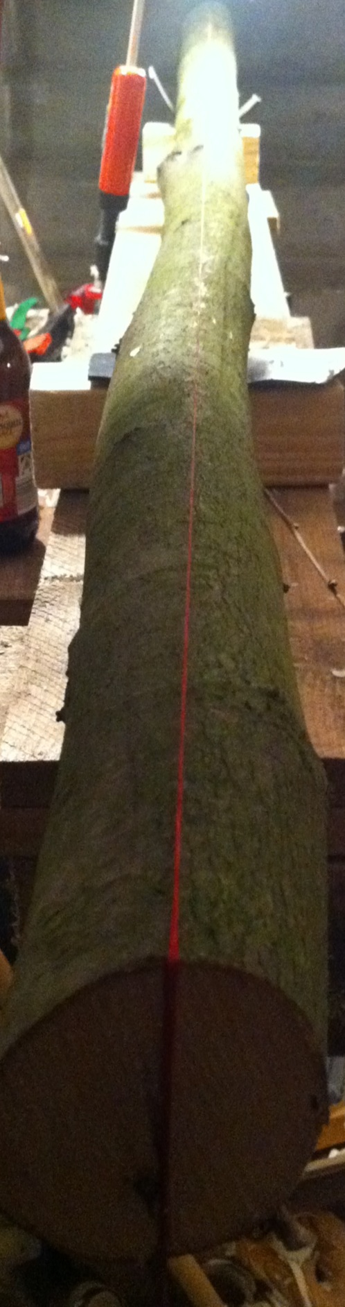

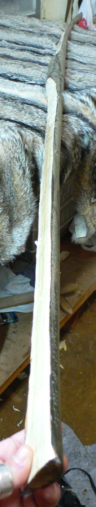

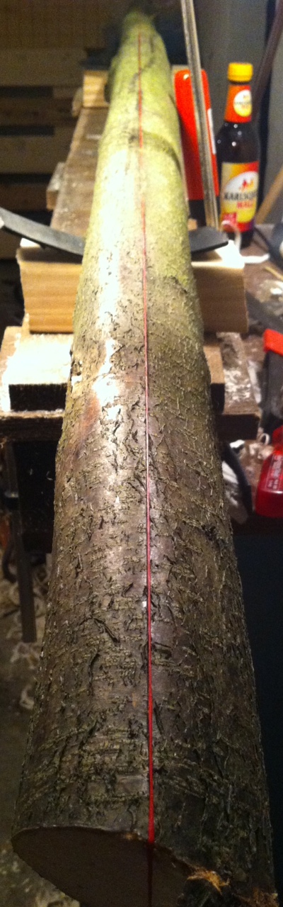

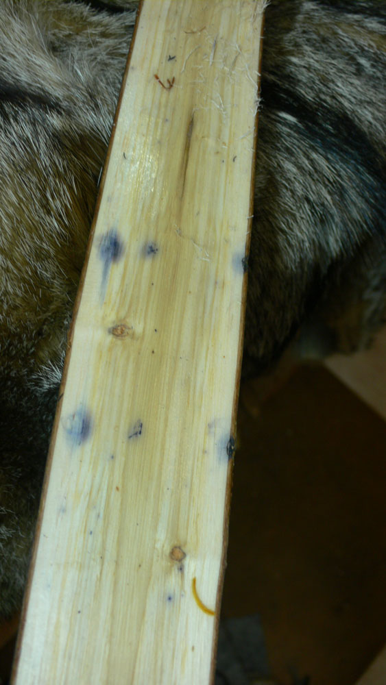

Und Nummer 3, Masa2
ebenfalls Marone
ebenfalls Marone

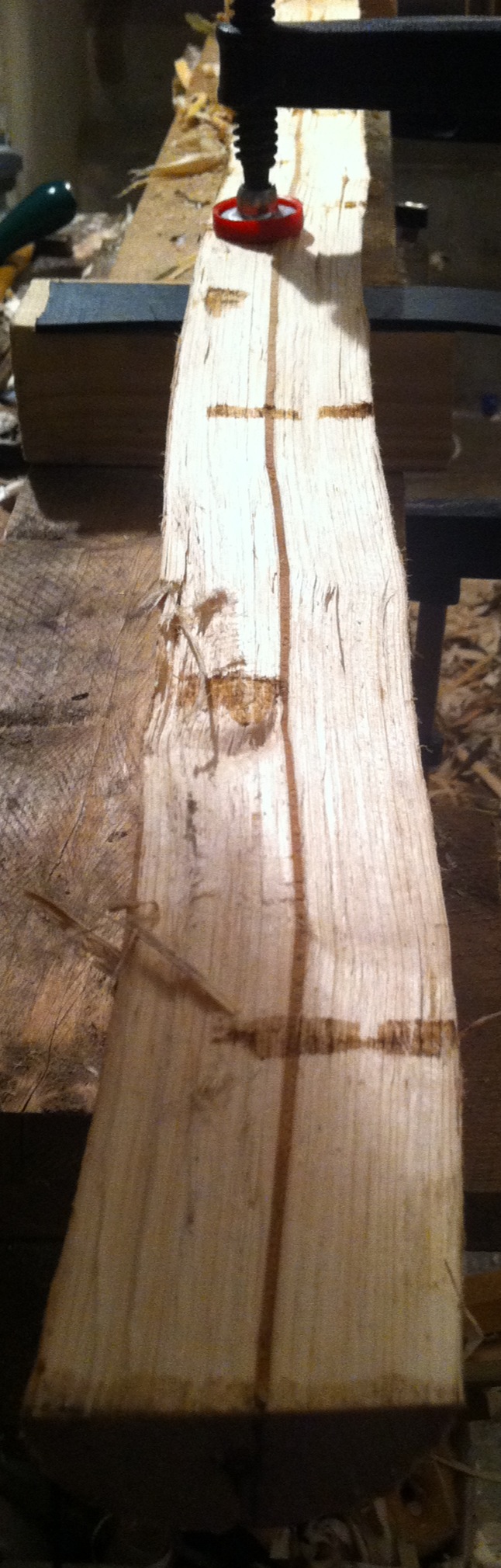

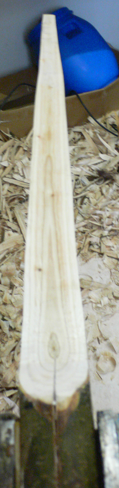

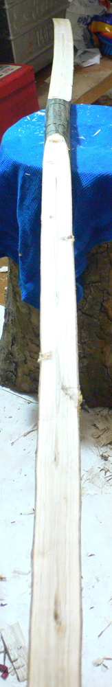

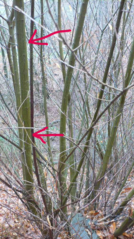

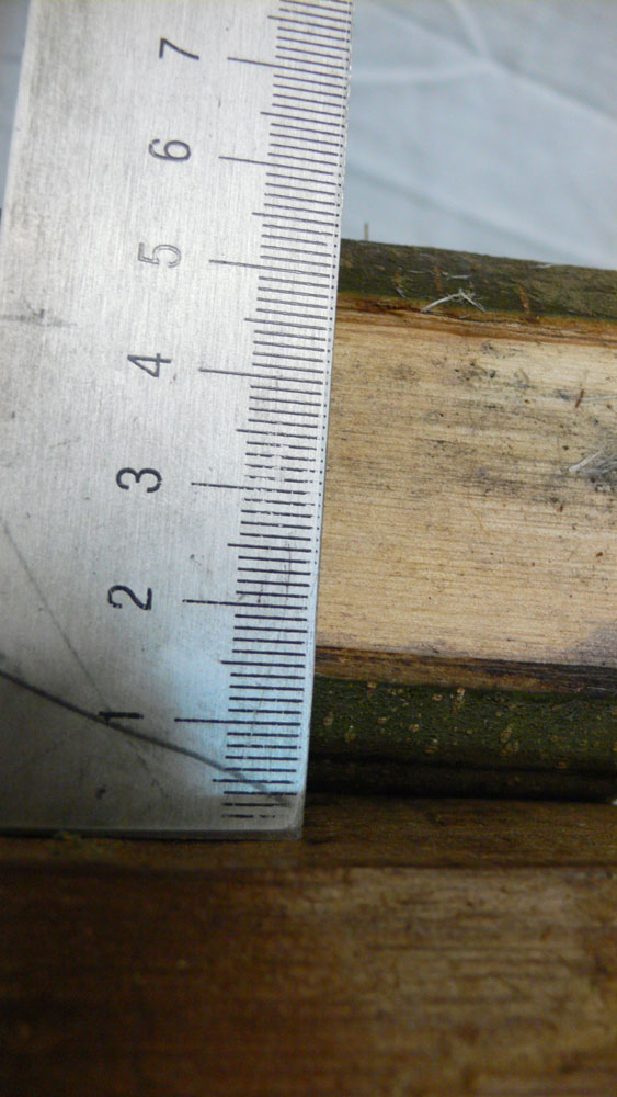

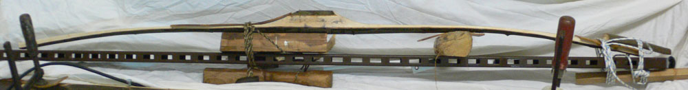

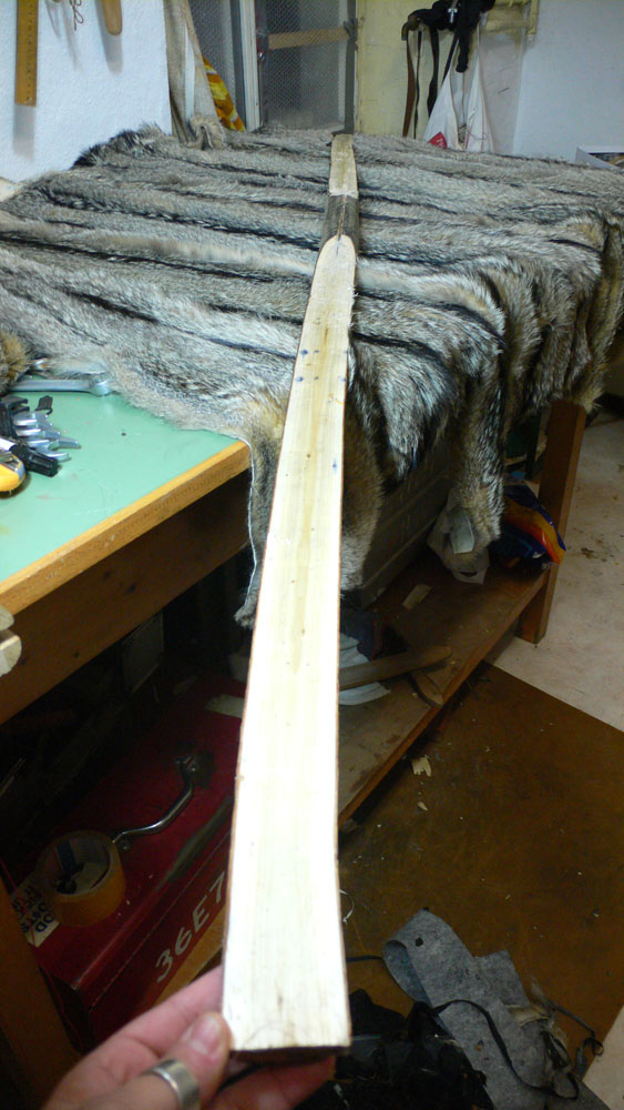

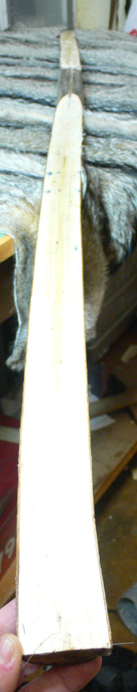

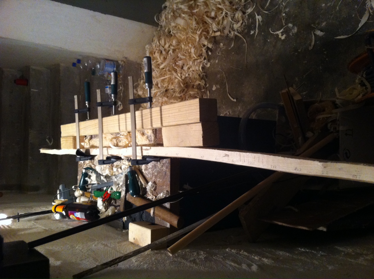

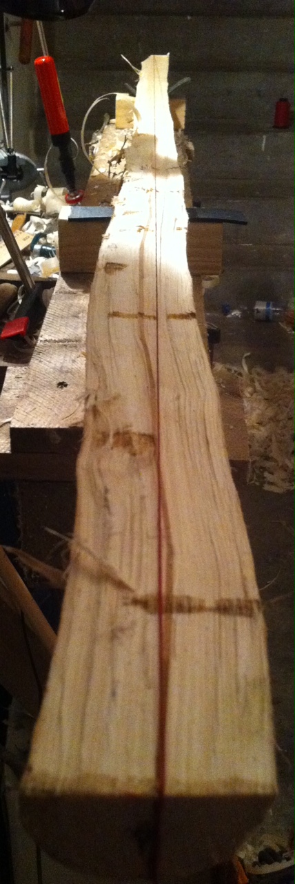

Hi Leute kann man noch mitmachen
Haselnuss Ast= 200cm Lang 5-6cm Dick, 2-3mm Ringe
Rohling=187cm Lang, Griffbereich 12cm 3 cm Breit, Dicke noch nicht fertig im Moment 3-2.2
Werkzeuge:
Japansäge zum absägen.

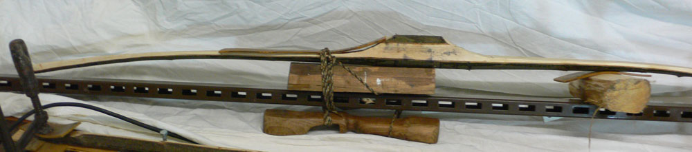

Werktisch+Die Mitte einer Europalette+2 Mittlere Schraubzwingen+2 Kiefer Unterleg Hölzer+2 Stück Leder zum unterlegen
Zugmesser zum Entrinden (Reste noch drauf werden später mit Ziehklinge entfernt)
Zugmesser + Schweifhobel + Raspel für die grobe Form
Dacron b50 Sehne + Dicker Bleistift + Stahllineal zur Bogenmitten Bestimmung (an den Enden Gewichte gehangen)
Schiebelehre zur Breiten und Dicken Messung
Liegt jetzt im Raum mit einem Ofen. 18-20 Grad , 55% Luftfeuchte
Morgen:
Breite 1:1 3cm(Griff) zu 1cm(Bogenenden)
Dicke 1:1 3cm zu 1 cm (+2-3 mm für Pfund+Tiller Spielraum)
Werkzeuge:
Morgen:
