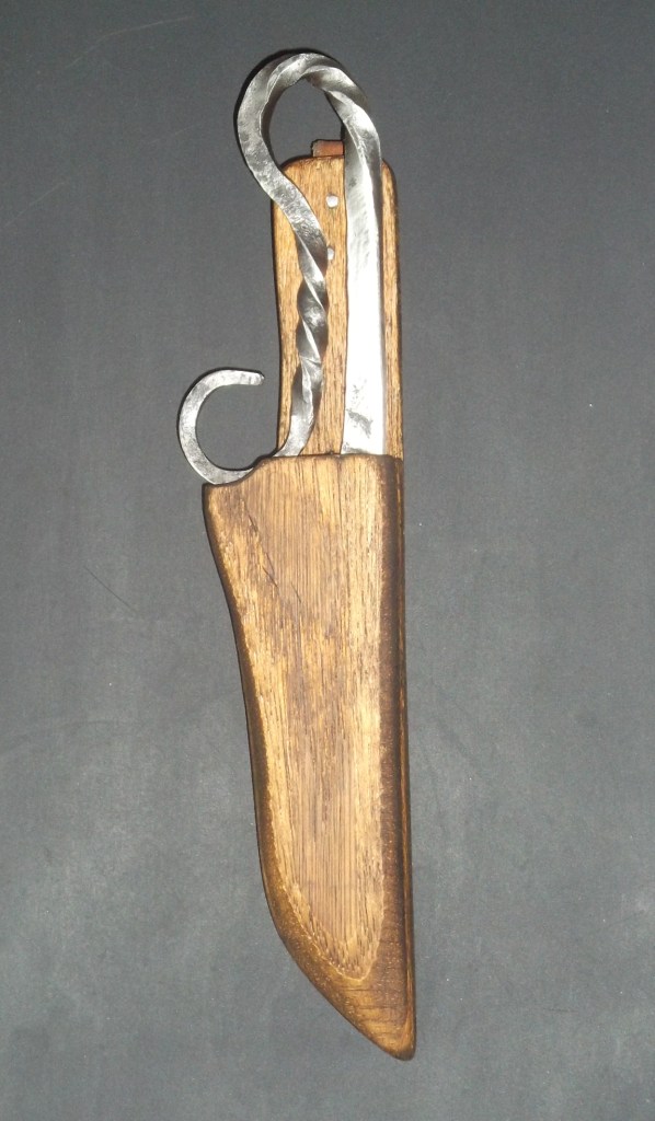

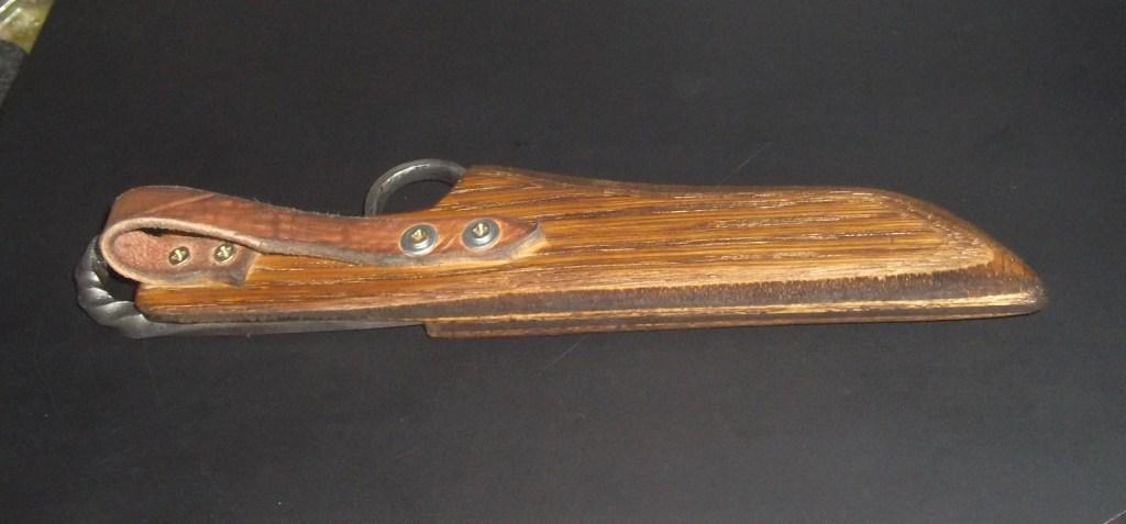

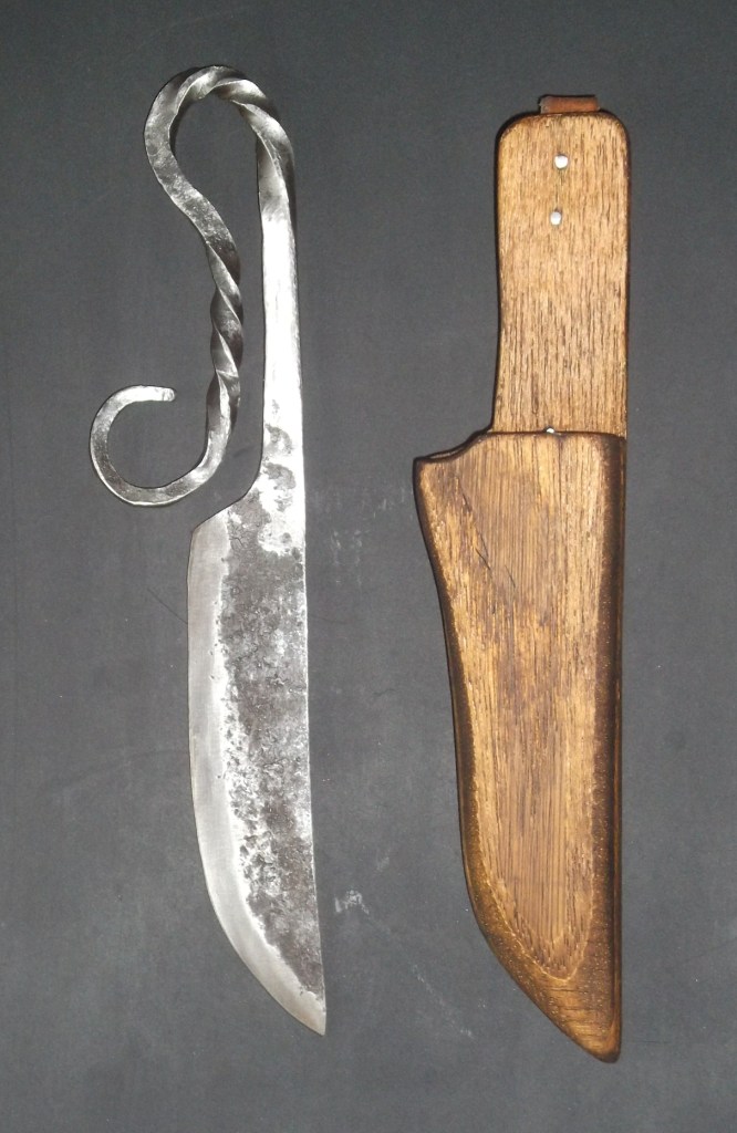

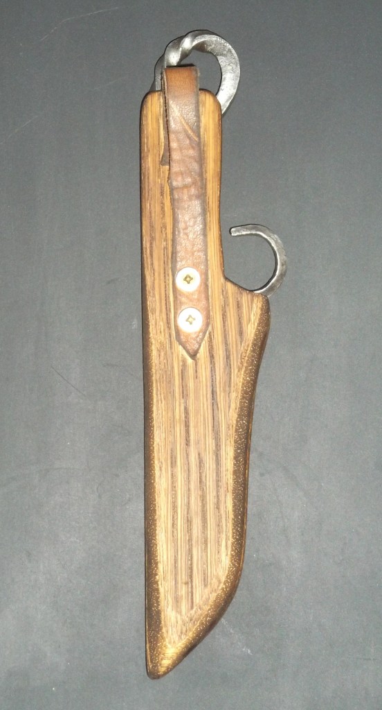

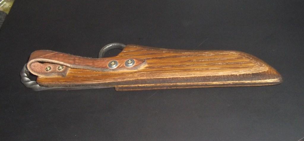

Hier noch ein paar Bilder mit der Holzscheide...
Material ist 5 mm Meranti-Bootsbausperrholz, gebeizt mit Clou "Eiche dunkel" und anschließend mit Leinölfirnis versiegelt, die Gürtelschlaufe ist aus einem 3mm starkem Spaltlederrest mit 4 Holzschrauben (hatte iwie keine Lust zum heißnieten...
) direkt an der Scheide befestigt...
Ist zwar alles nicht wirklich MA-Auth., aber darauf kam es mir auch nicht unbedingt an...

Ich wüsste gerne mehr von der Holzscheide. Wie hast du die gemacht?

@walta...
Ööhmm, ja, so einfach wie möglich...
Klingenumriss auf das Sperrholz (5mm) gezeichnet + der Verlängerung für die Schlaufenhalterung bei der Rückseite, entspr. Umriss für die Vorderseite aufgezeichnet, beides ausgesägt, dann zwei längere 5mm Breite Streifen gesägt und die auf den Scheidenkanten ausgerichtet u. zurechtgestückelt...
Anschließend alles zusammengeleimt und alles was übergestanden und nicht unbedingt nach Messerscheide ausgesehen hat, weggebandschleifert...
Nochmal mit Schleifpapier drüber zum verrunden, dann 2x Beize drauf (nach dem 1 mal noch etwas feiner angeschliffen) und anschließend mit Leinölfirnis abgewischt...
etb

Super Messer, coole Scheide aber die Holzschrauben tun mir persönlich weh

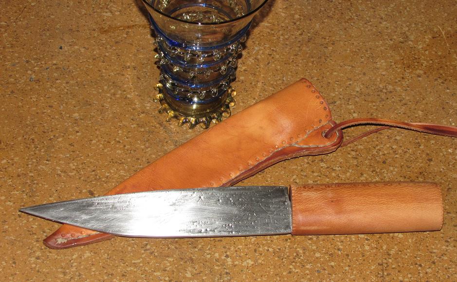

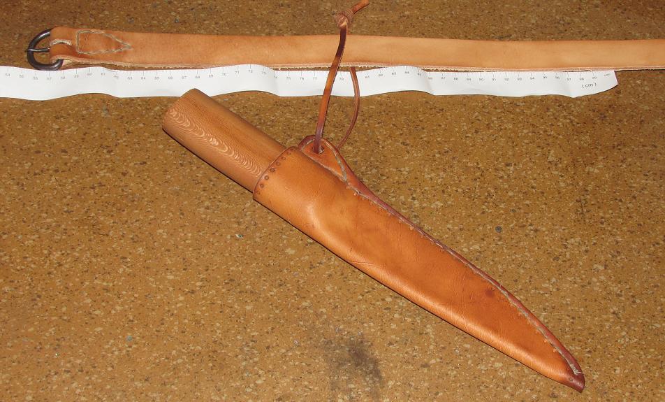

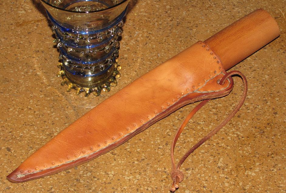

Ich hab auch mal wieder ein Messer gebastelt.
Die Klinge ist aus Federstahl und von nem befreundeten Schmied. Rattenscharf, mein linker Unterarm ist zur Zeit komplett haarfrei.
Die Angel wurde in den Griff aus Birnbaum eingebrannt und mit zwei Keilchen gesichert. Die Scheide wurde nass geformt und mit gewachstem Hanfzwirn vernäht, im Sattlerstich. Danach wurde das Leder mit Leinöl eingelasen.
Was auf der Klinge so komisch aussieht ist ne dicke Schicht japanisches Klingenöl.
Das Ganze ist eigentlich für meinen Arbeitgeber entstanden, wir haben den Auftrag die Innenausstattung eine zur Zeit rekonstruierten fränkischen Gehöfts aus der Mitte 9. Jahrhunderts zu erstellen. Möbel, Webstuhl, Keramik, einen Satz Kleidung und eben Waffen bzw. Werkzeug.
Und da ich zur Zeit in Elternzeit bin, mach ich ein bißchen was von Zuhaus aus.
Es handelt sich um den Reko-Versuch eines "Allzweck"-Messers nach den Vorlagen und Vorschlägen eines Landesarchäologen.
- Beiträge: 22759
- Hat gedankt: 14 Mal
- Hat Dank erhalten: 220 Mal
Re: Messer die 5. (ab 20.01.2011)
Der Griff ist hübsch, aber "rattenscharf" und "kein Fingerschutz" verursacht bei mir ja immer *bbbrrrrr*
Ansonsten sieht das Design irgendwie "nach nix" aus, aber wenn man weiß, dass es "A" ist, bekommt das natürlich einen anderen "Dreh"...
Also ich gebe zu, mein "Lieblingsmesser" hier im Thread wird's wohl nicht... Sauber gearbeitet scheint es zu sein, und die Scheide gefällt mir sehr gut!

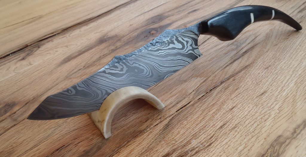

Von mir auch mal wieder ein Messer, 160 Lagen Torosionsdamast, Griff Büffelhorn mit Einlagen ausTaguanuß. Auf einem Teil des Klingenrückens wurde die Schmiedehaut belassen.
Gruß Jochen
Gruß Jochen
Dicht dran ist auch daneben
Ui, das sieht ja genial aus. Eine echt giftige Form, ich bin sehr angetan von dem Kunstwerk.
SilentEntry
- First-break
- Beiträge: 291
- Registriert: 08.03.2012, 00:16
Geiles Teil ^^
Mit was hast du geätzt?
