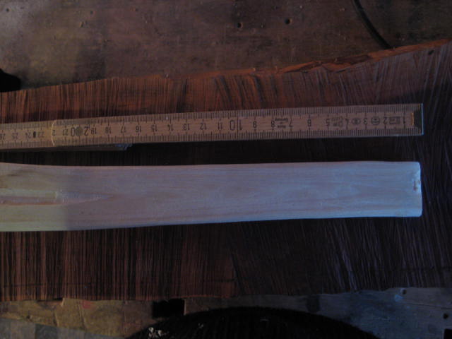

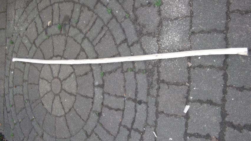

Bei mir ist noch nicht viel passiert. Hab lediglich die grobe Form des Bogens herausgeschnitten.
Zum weiteren trocknen kommt der Bogen nun ins Büro.
Werkzeug bisher : Klappsäge , Ziehmesser , Stichsäge

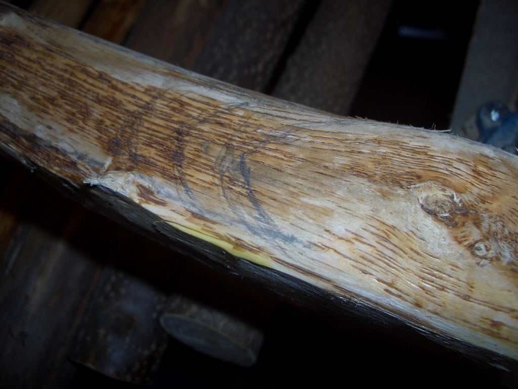

Die Rinde ist nun ab, ein wenig Bast ist noch drauf. Sie löste sich ganz gut mit einer Zieklinge als verlängertem Fingernagel. Vorhandener Drehwuchs ist auch gut zu erkennen.
Außerdem habe ich die Breite durchgängig auf ~5 cm reduziert und dabei den Rohling schräg in den Stamm gelegt, sodass Griff und Tips einigermaßen fluchten. Der Rohling kommt jetzt ersteinmal vom überdachten Carport in die halbwegs trockene Werkstatt. Ich möchte es nicht zuu schnell angehen lassen...
Wahrscheinlich muss ich einen Griff aufkleben. Der Griffbereich liegt am Rande des Stammes und ist deswegen auf der einen Seite recht dünn.
Wenn er in wärmere Gefilde kommt, werde ich den Rohling eher so aufspannen, dass der Reflex verringert wird. So erhalte ich ebenfalls Druck. Denn beim leichten reflex drücken, habe ich leichte Knacksgeräusche gehört. Muss aber nichts tragisches bedeuten.

Werkzeug: Japansäge, Klappsäge, Meter, Ziehmesser, Ziehklinge, Holzleim

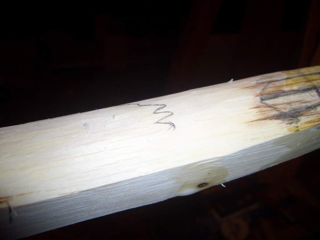

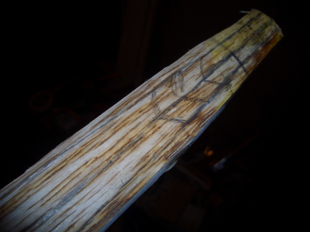

2100 g - 3,7 % Gewichtsverlust - Keine Risse oder weitere Verdrehung.
Weil Chirion mit dem Jahresringfreilegen vorgemuckt hat, wollte ich heute nachziehen. Geplant ist nämlich die obersten Jahresringe der Hasel runterzunehmen, weil die eh unter nem Millimeter dünn sind. An Griff und Tips soll was zur Deko stehenbleiben.
Bei Hasel ist das ja nicht so einfach, weil sie zienlich hell ist. Ich hab aber vorher an einem gut durchgetrockneten Reststück geübt und das ging gar nicht so schlecht. Als ich bei meinem aktuellen Stave aber versucht habe, das genauso zu machen, musste ich aber feststellen, dass das Holz unter dem ersten Jahresring noch ziemlich feucht ist. Die Unterschiede zwischen Früh- und Spätholz sind selbst mit viel Licht und Spucke kaum zu erraten. Ich hab mehr mit dem Ziehmesser gefühlt, als dass ich was gesehen habe. Die Übergänge zwischen den Ringen waren aber irgendwie sehr schwammig, so dass ich die Aktion abgebrochen habe. Das Holz muss wohl erstmal trockener werden.

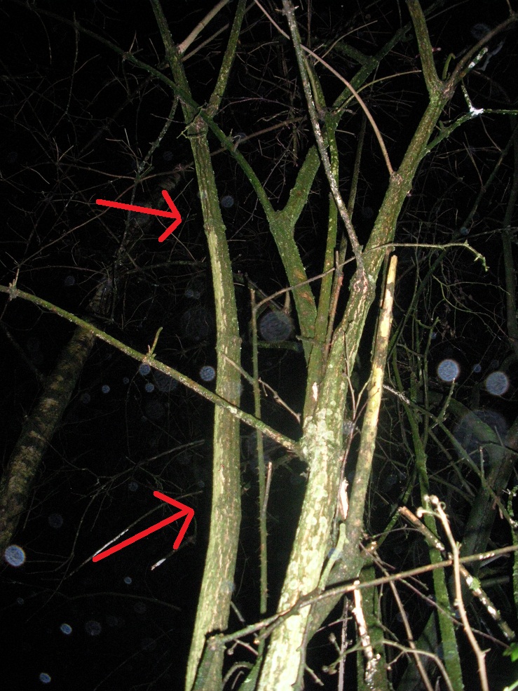

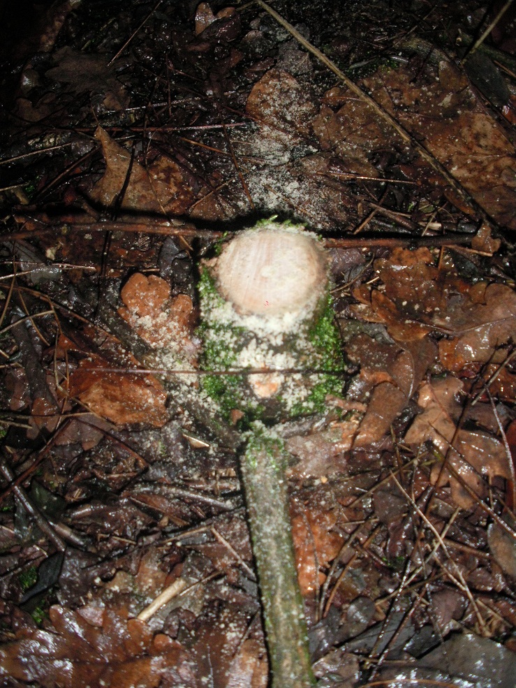

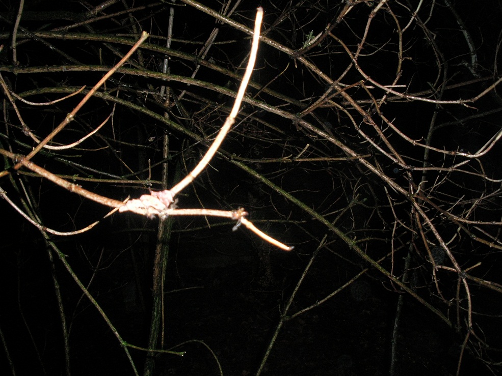

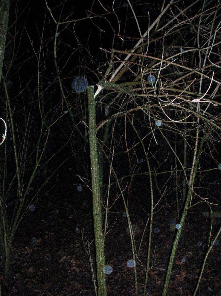

Heute nochmal was Holz geholt. Um kurz nach 5 stock-finster :/
Holler und Holler und Holler und Holler und Holler,
habe ich den Holler schon erwähnt?

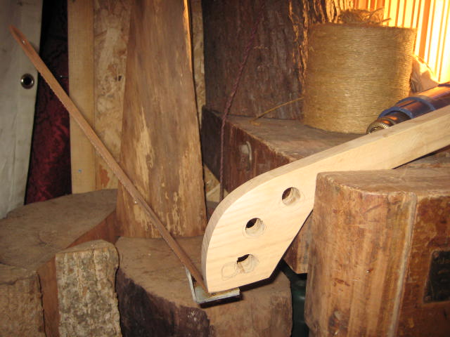

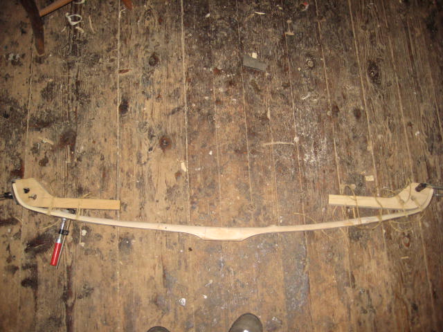

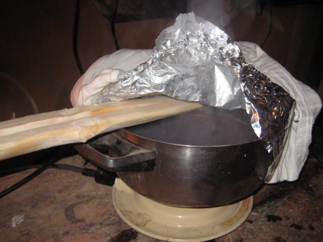

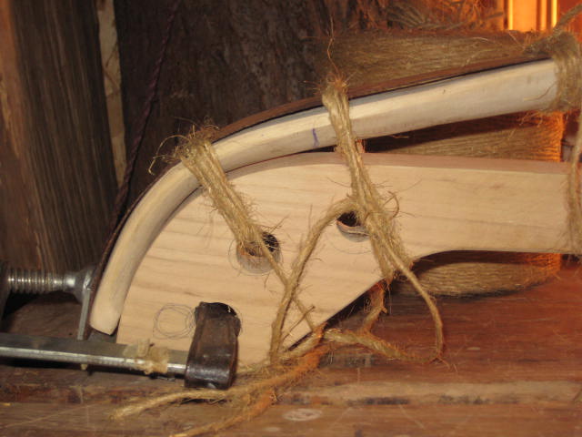

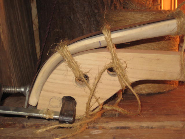

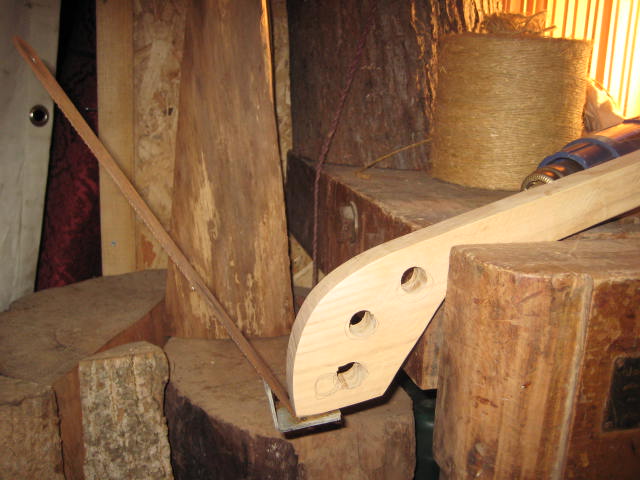

Heute ging es weiter.Es soll ein Recurve werden...

@Laurinus....
Wie lange haste die Enden im Topf gehabt? falls ich auch mal nen Holli dampfen möchte?
alfredle
alfredle

Kann mir wer das mit den Recurves nochmal erklären? Ich ralls nicht.
Wie Tiller ich die dinger? Also nicht fragen wie ich die mache, sondern wie ich damit umgehe beim bau!
alfred33 hat geschrieben:@Laurinus....
alfredle
ca. ne halbe Stunde ordentlich gekocht...

@Laurinus schöne Lösung der Biegeform! Gibt es einen Vorteil der Seile gegenüber der Schraubzwinge?
Grüße benzi
