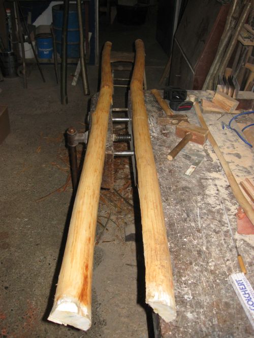

benzi ich bin mir immer noch nicht so schlüssig ob das Übertragen des Jahresringbildes der Zeichnung auf den Robinienrohling so Zielführend sein wird.
Aber ich weiß imho viel zu wenig über das Design und vorallem über das im originalen verwendete Holz ,als das ich da mehr als Bauchgefühle sprechen lassen kann.

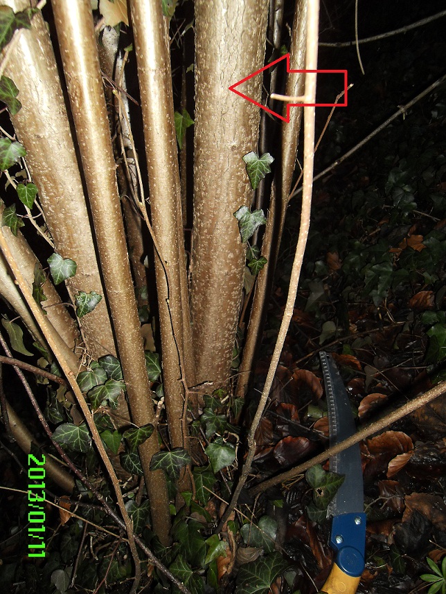

KLogen, Hasel, Post1, Ernte und Halbierung
War also notwendig noch einen Ersatz zu finden, falls mein Holler einen Drehwurm bekommt und ausfällt.
Hier die Bilder der Ernte. Jetzt wird erst mal etwas getrocknet und dann weiter mit Häutung und groben Vorarbeiten.
Leichte Recurves währen sicher nützlich, wenn der Bogen unter 1,60 m bleibt.
und ab zum Vortrocknen.
Bis die Tage, Klogen

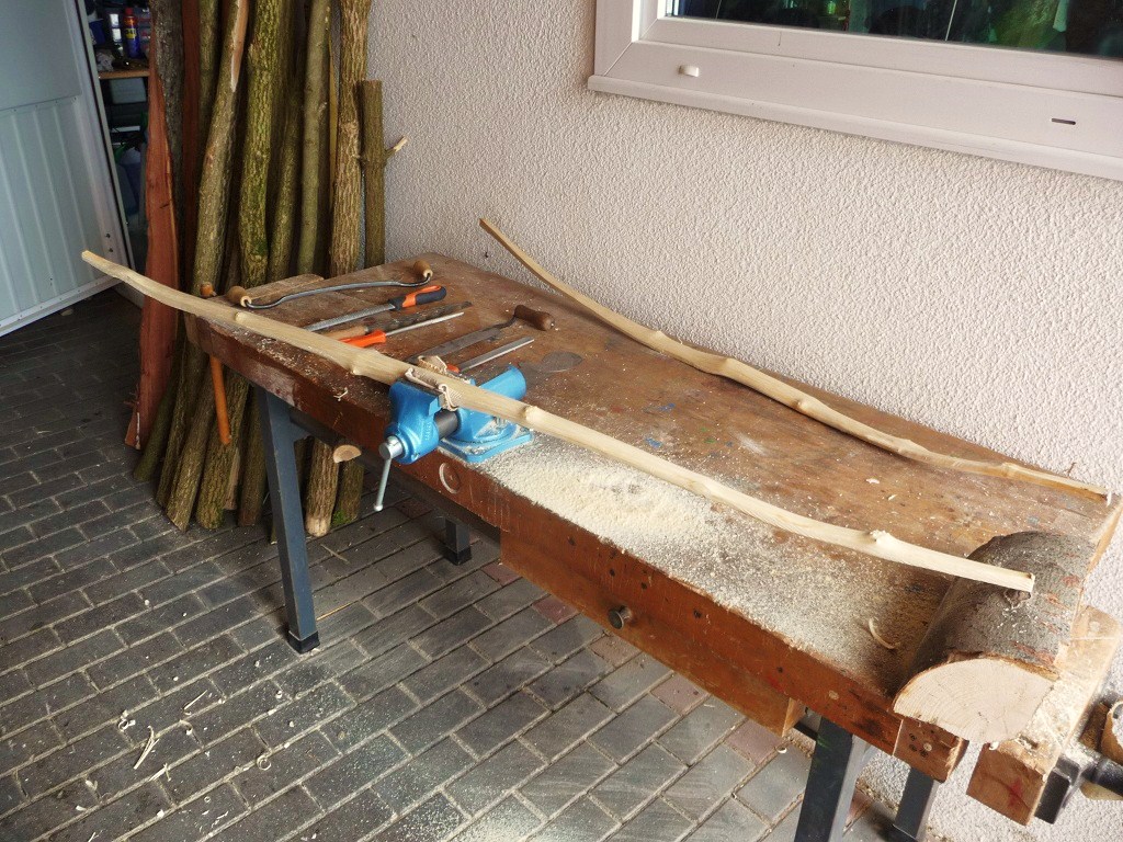

- eddytwobows
- Beiträge: 4299
- Hat Dank erhalten: 6 Mal
Gute Güte, was fleißig Ihr alle seid...
vorheriger Post...:
http://www.fletchers-corner.de/viewtopi ... 81#p373781

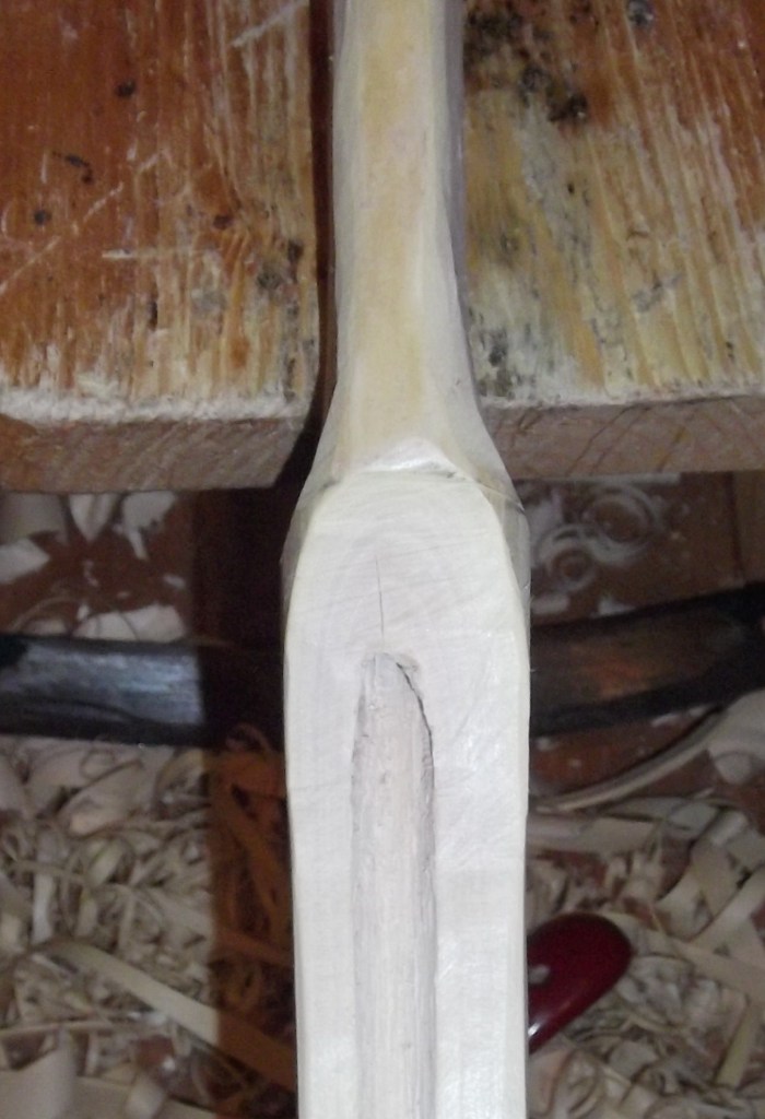

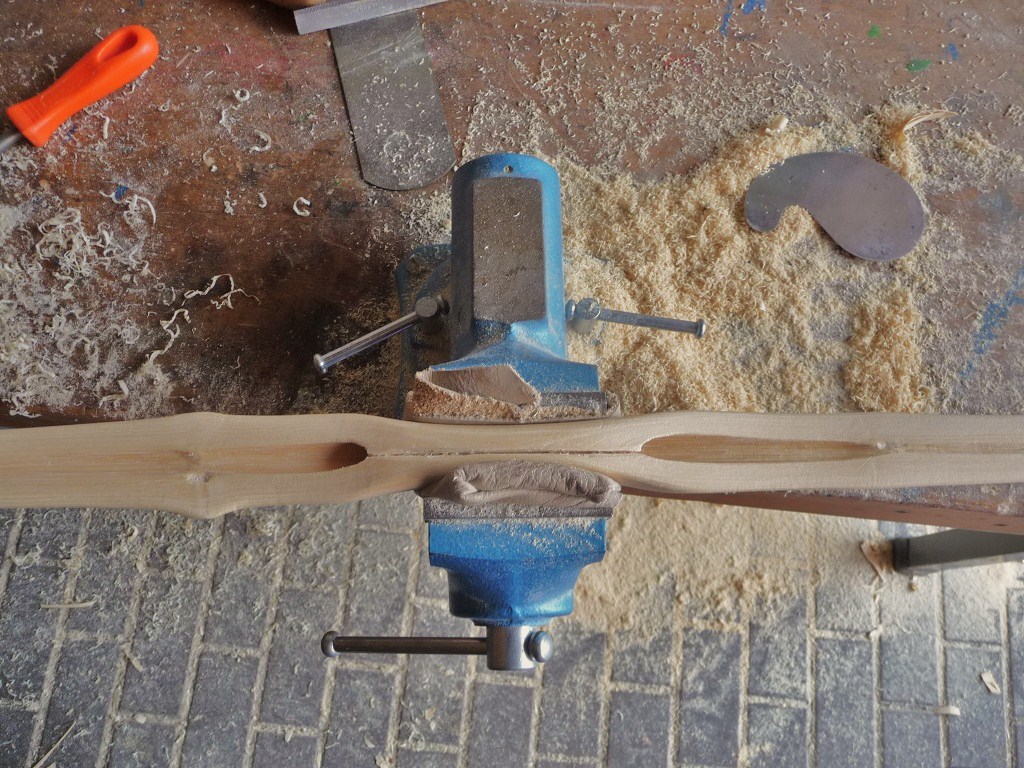

So denn, alle drei sind soweit gut trocken, daß damit angefangen werden kann, Sie vom "schnöden Holzknüppel"
in Richtung "schießender Bogen", sprich die Seiten und Tiefe, zu bearbeiten...

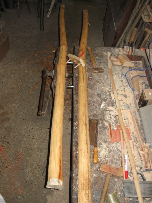

Ich fang dann mal mit dem längsten, nämlich dem Ahorn, an...:
Irgendeiner von den dreien sollte eigentlich ein Penobscot werden...aber ich denke mal, der hier wird es nicht...!
Kräftig genug, der Bursche...

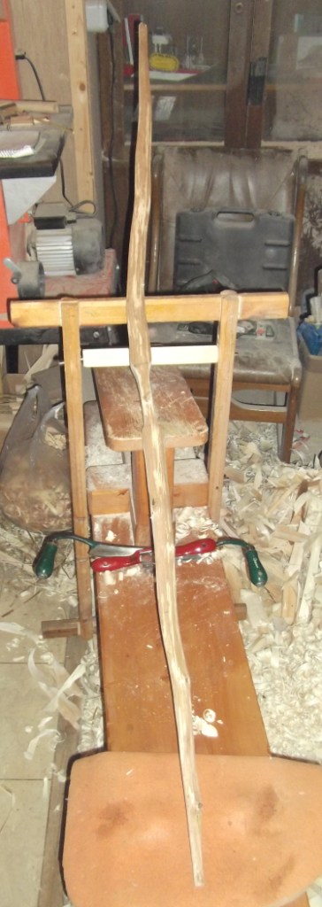

- eddytwobows
- Beiträge: 4299
Vorheriger Post...:

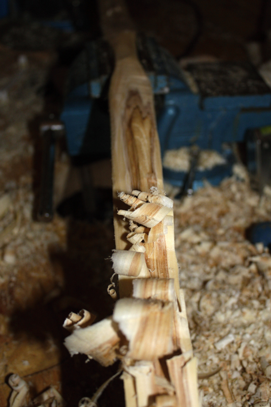

Nu der Hasel...
Hmm, ich glaub, da wird auch kein Penobscot draus... zu kurz UND zu Kräftig...
etb
Nu der Hasel...
etb

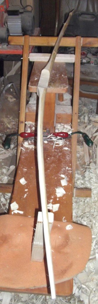

- eddytwobows
- Beiträge: 4299
Vorheriger Post..:
Und nu´ der Holler...
Moment, da war doch noch was...was war das denn nur...?
Achja...:
Wieso...?? Das weiß ich auch so, daß ich nich´ ganz dicht bin...!
Nee, im Ernst, mach ich die Tage noch, ich hab da noch ein Reststück, daß ist sogar noch frisch,
weils draußen gelegen hat...
Werde das per Gewicht, also mit Laborwaage machen, erst nass, dann trocken...
Bilders...:
Hmm, der könnte u.U. was für einen Penobscot... nee, mit DEM einseitigen Reflex... da mach ich mir lieber nen´
schönen Recurve oder nen´ geflippten draus, dann sieht der auch wieder etwas gleichmäßiger aus...
etb

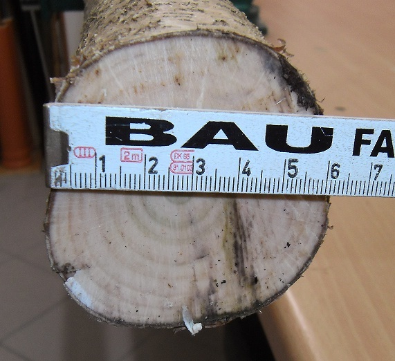

Also ja, nee, wie denn, was denn, Dichte messen...??acker hat geschrieben:@Eddy: Süß aber nicht sauer ? Los mach das gescheit , Probekörper machen und dann wassertest oder wiegen ... alte Hasen müssen voran gehen
Das groß meiner sonst geernteten Holler lagen bei einer Dichte von 0,65 kg/dm³ ( +- 0,07 ) der obrige liegt da eher bei 0,9 / 0,95 ! -> mehr wie schweres Osage

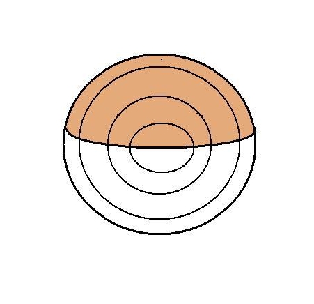

acker, danke! ich vermute niemand weiß in Deutschland mehr....... diese Zeichnung kopieren alle von einander......... ich sehe es als einen Versuch, bin mir allerdings nicht sicher, ob der erste Versuch nicht besser mit langsam getrocknetem Holz hätte stattfinden sollen.... mal sehen.
Grüße benzi
Grüße benzi

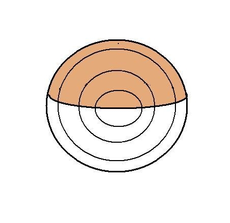

Ich würde den Maruki so in das Holz legen: Bogenrücken ist oben, vergl. Fritz Eicher S. 159 Ich bin gespannt, schönes Projekt.benzi hat geschrieben:@LJB ähm.... nö..... schaust Du hier: Maruki-Yumi-JahresringeLJB hat geschrieben:@Benzi, verstehe ich es richtig das du mit stehende Jahresringe baust? Spannend!

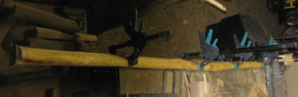

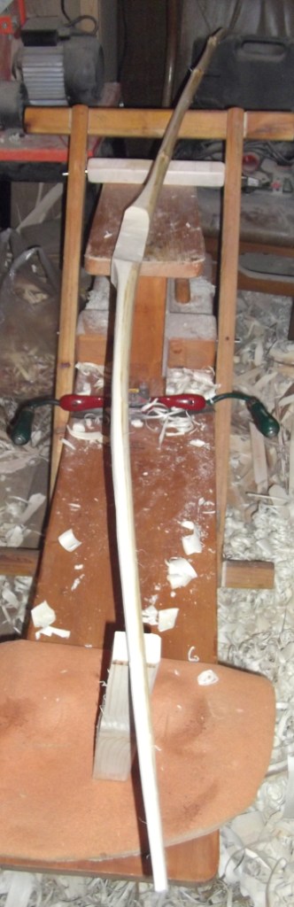

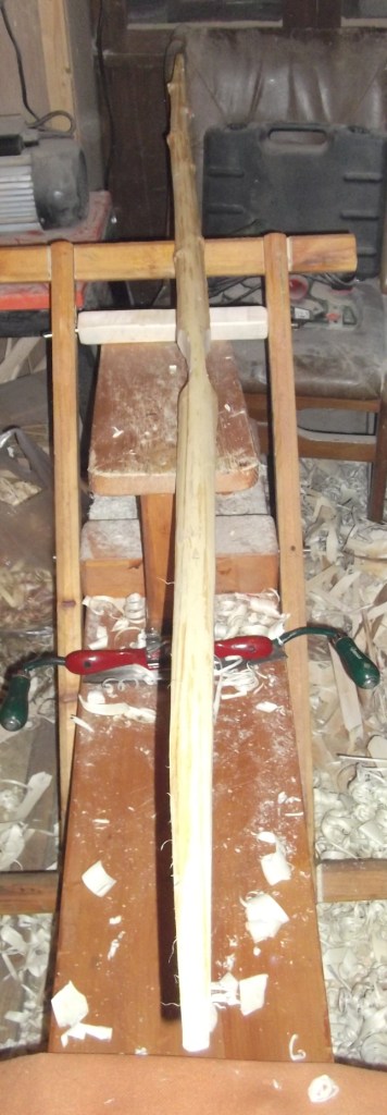

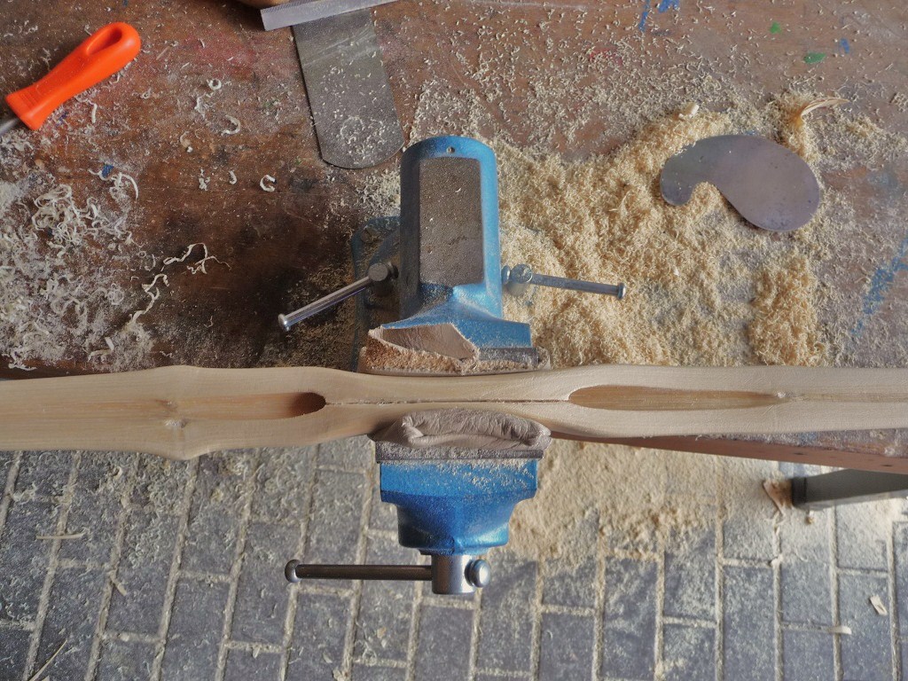

- skinwalker

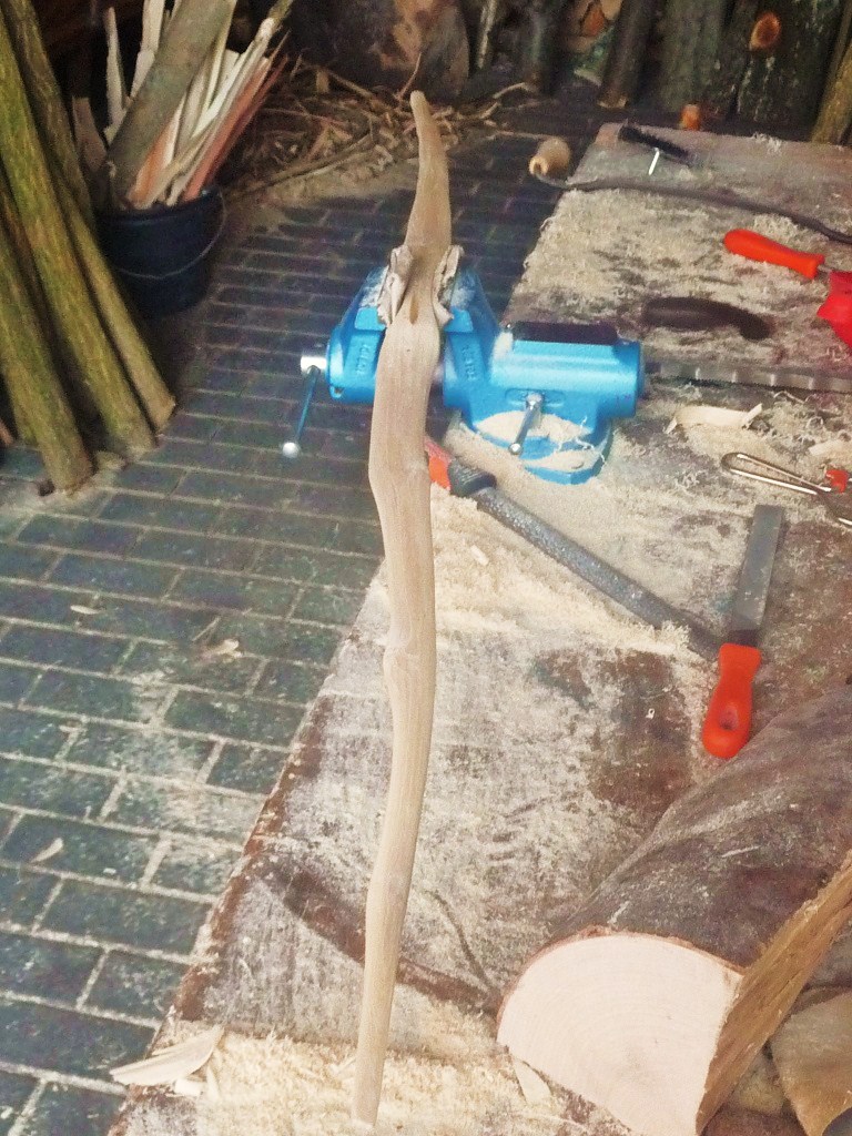

- Beiträge: 1484

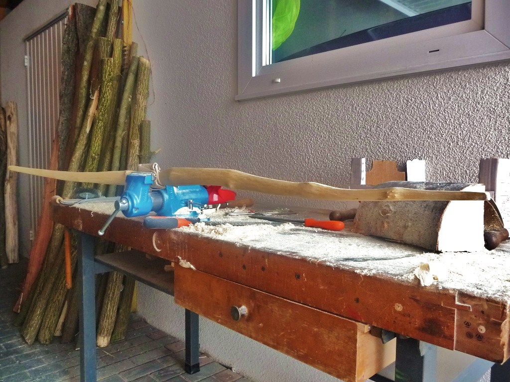

Holler Nr. 1 by skinwalker

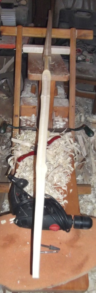

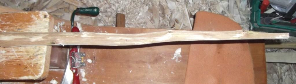

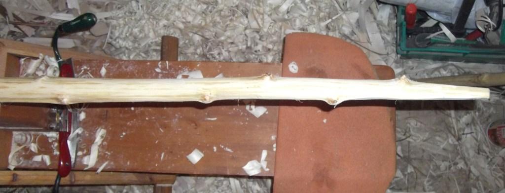

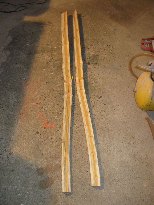

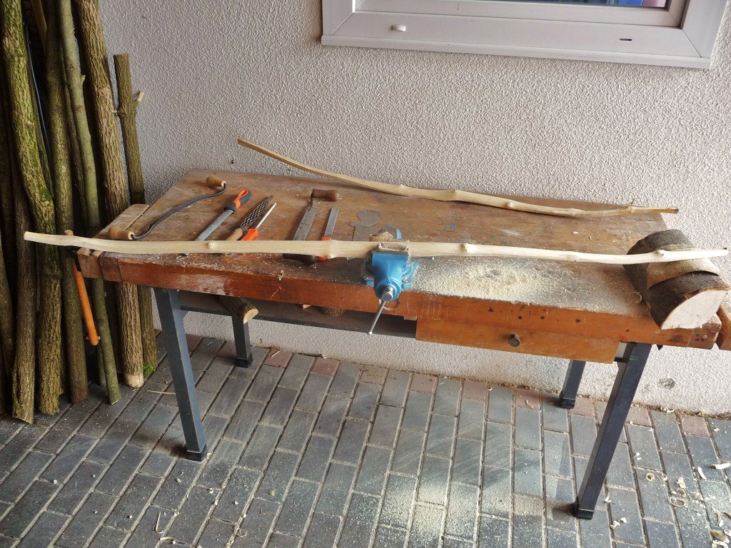

Sodele, hier Holler Nr.1 (175cm)
leichte reflexe Enden und ein paar Knubbel.
Ist relativ schnell getrocknet (13% Restf.).
Grob in Form gebracht und geht heute Nacht nochmal zum Trocknen ins warme Wohnzimmer.
Morgen wird getillert.
hier geht's zum letzten Posting :
http://www.fletchers-corner.de/viewtopi ... 75#p373409
skinwalker
skinwalker
Zuletzt geändert von skinwalker am 12.01.2013, 18:29, insgesamt 1-mal geändert.

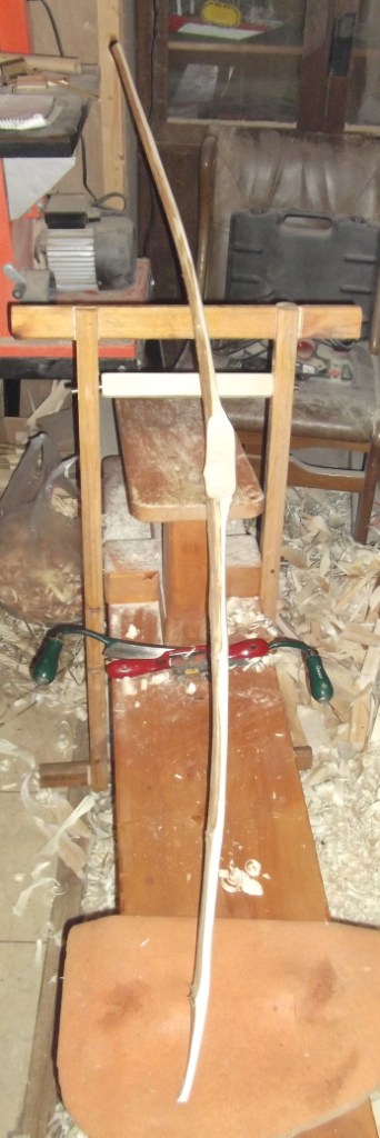

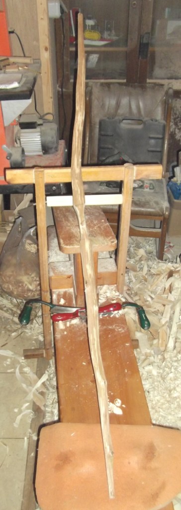

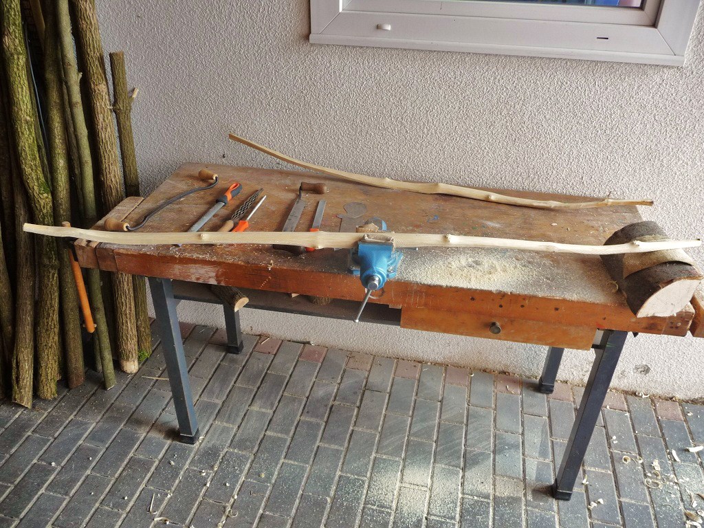

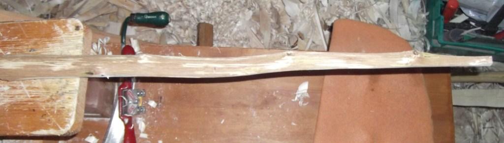

- skinwalker
- Beiträge: 1484

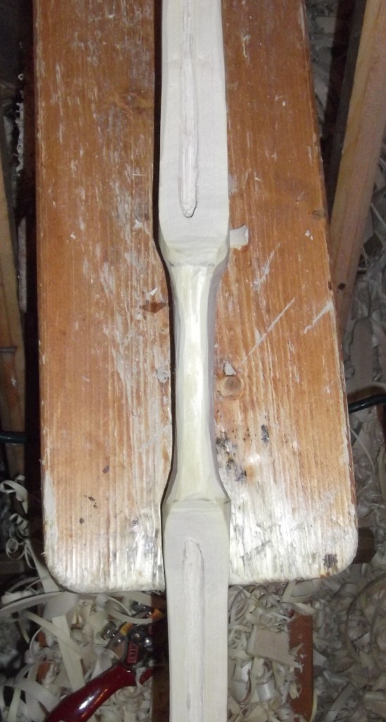

Holler Nr. 2 by skinwalker

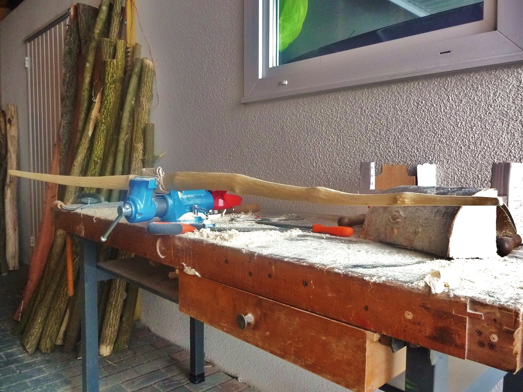

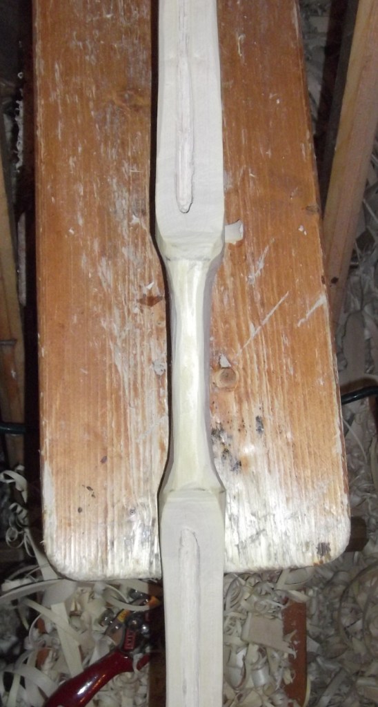

So , hier Holler Nr.2
Holler Nr.2 (160cm) grob in Form gebracht - trocknet langsamer als sein großer Bruder Holler Nr.1 (175cm) -
daher nochmal ab zum Trocknen und am Montag oder Dienstag wird dann getillert.
hier gehts zum vorherigen Posting :
http://www.fletchers-corner.de/viewtopi ... 20#p373585
skinwalker
skinwalker

hmmm... Habe ich spontan GENAU SO gedacht!Snake-Jo hat geschrieben:Ich würde den Maruki so in das Holz legen: Bogenrücken ist oben, vergl. Fritz Eicher S. 159
Aber...
Die Japaner waren technisch ja schon immer ziemlich clever!
Und ein Yumi ist doch - wenn ich es richtig weiß auch in der Längsachse leicht seitlich gekrümmt (oder)?
Schneidet man ihn so, wie DU gezeichnet hast, würde er - einen geraden Stave angenommen - sich absolut gerade krümmen, also nur in einer Ebene.
Schneidet man ihn hingegen nach benzi's Art, verzieht er sich beim Krümmen LEICHT seitlich...
Ich habe mich gefragt: Vielleicht ist das beabsichtigt??

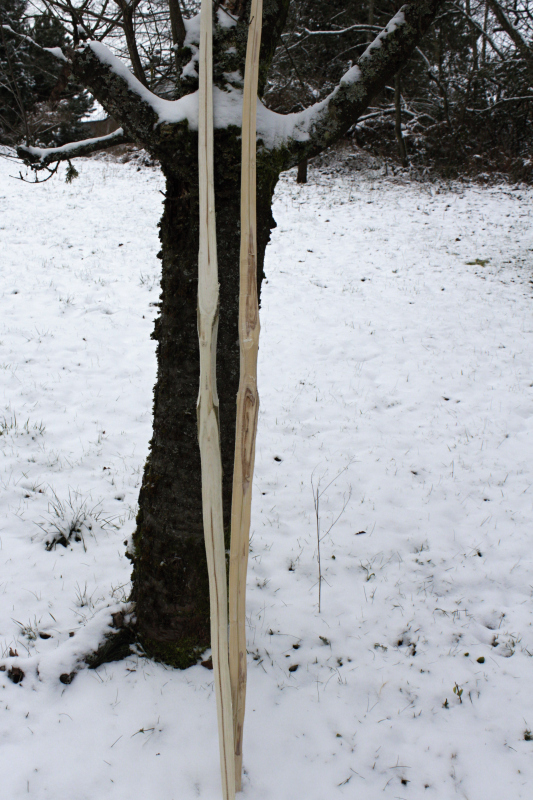

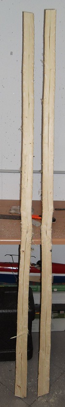

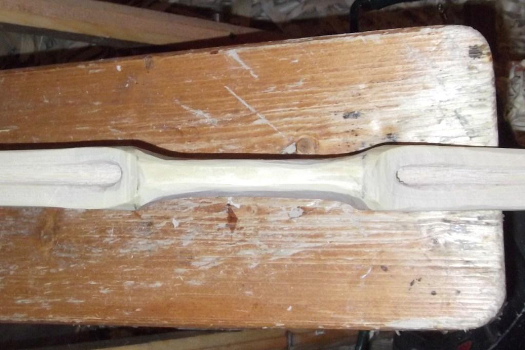

Alexander´s Kirsche, Post 2
zu Post1

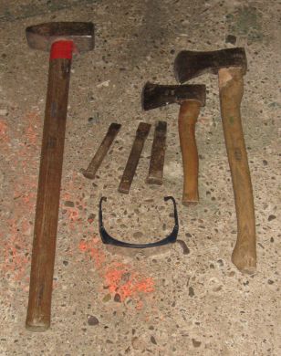

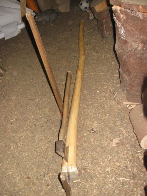

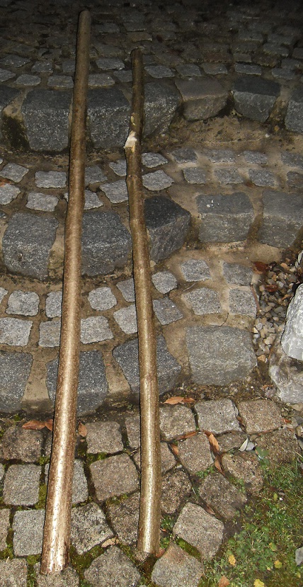

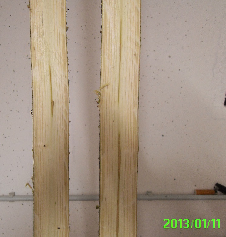

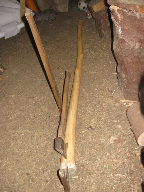

Am Do habe ich, auf Anraten von Chirion (vielen Dank Dir dafür!!!), den Stab direkt gespalten. Wie sich zeigt dreht der Stab ein Wenig. Gebt mir doch mal kurz Bescheid, wie Ihr die linke Hälfte einschätzt. Mit der möchte ich arbeiten.
Hier mein Werkzeug, die Schutzbrille nehme ich immer, wenn Eisenkeile im Spiel sind (auch wenn nur mir wenig Kraft auf den Keil geschlagen wird). Ich habe vor einigen Jahren, lange vor diesem heftigen Hackerangriff, der die Seite so unheimlich beschädigt hatte, bei einer Anleitung kurz mit dem Raben gepostet, daß die Eisenkeile höllisch gefährlich sind, da sich beim Schlagen winzig kleine Splitter lösen können, die tief in alles eindringen was Ihnen im Weg ist, Auge, Gesicht usw.. Ich wurde da von einem Förster bei einer Versammlung mal darauf hingewiesen. Bin halt von Kleinauf beim Brennholzschlagen dabei. Normalerweise nehme ich immer Alukeile, aber wo sind die, wenn man sie braucht und 3 kleine Racker waren in der Werkstatt???
Aber schnell zurück zum Thema:
Habe dann schnell eine Zeichenhilfe gebastelt und die Mitte angezeichnet. Da die Hälfte ein Wenig dreht habe ich sie dann erst mal festgespannt. Heute soll´s mit der Formausarbeitung weitergehen.
Gruß Alexander
zu Post 3
zu Post1
Gruß Alexander
zu Post 3

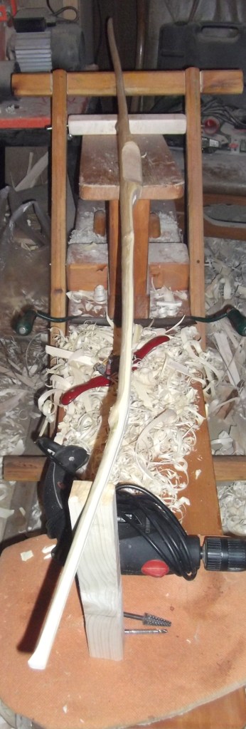

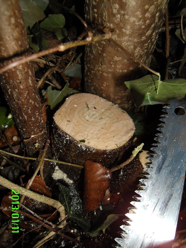

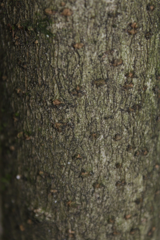

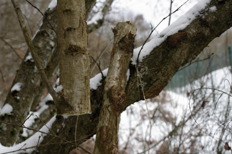

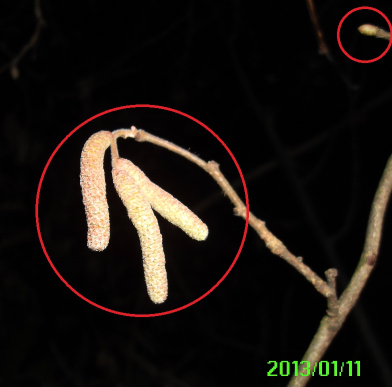

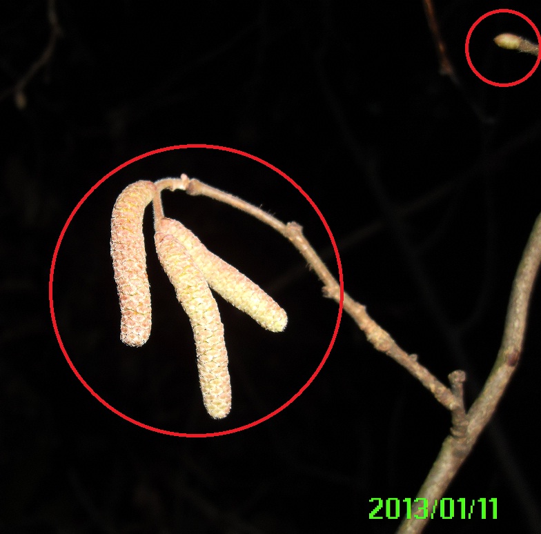

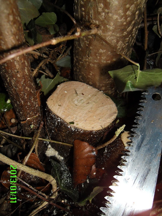

nun ich auch !

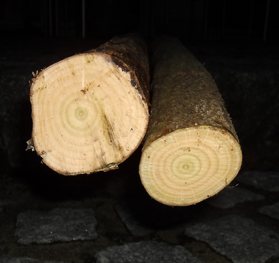

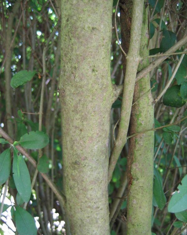

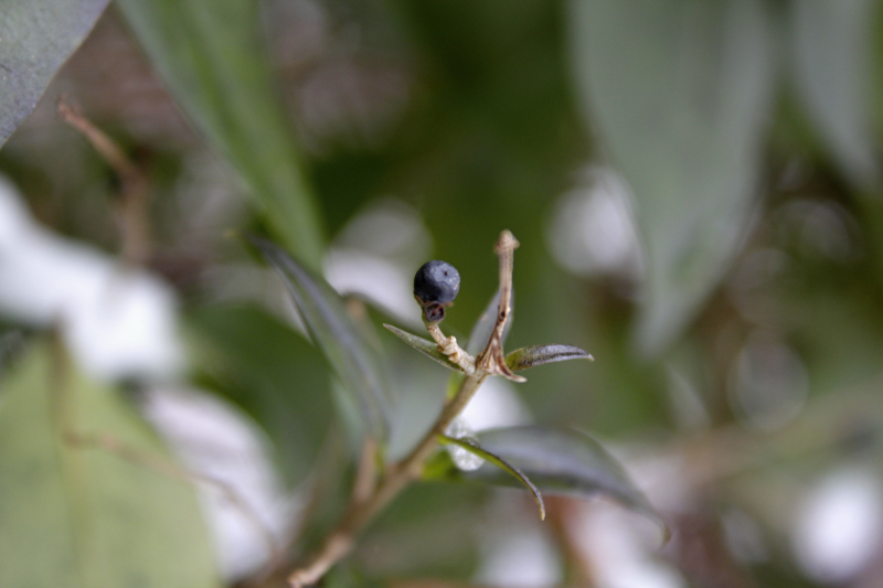

War heut im Wald und hab von einem mir unbekannten immergrünen Strauch/Baum einen Sapling bekommen.
Vielleicht kann mir jemand bei der Bestimmung helfen.
Als Reservesapling hab ich einen Hasel. Beide Saplings wurden von mir mit Zugeisen, E-Hobel und Bandsäge gleich in Form gebracht Es könnte sich um einen verwilderten Liguster handeln.
Arcus
Arcus
Zuletzt geändert von arcus (✝) am 13.01.2013, 16:15, insgesamt 1-mal geändert.

arcus hat geschrieben:nun ich auch !
Hallo arcus,
würde mal auf Liguster tippen.(Ligustrum vulgare, Familie: Oleaceae) skinwalker
