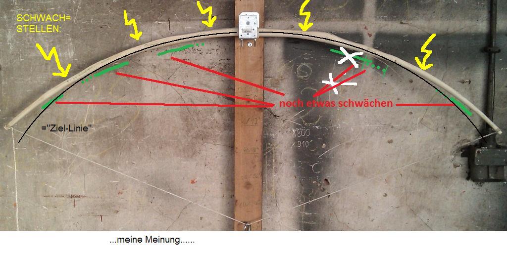

Na das hat sich ja jetzt schon ganz ordentlich ausgeglichen. Für meinen Geschmack ist das halt zu Griffnah, aber wenn ihr alle sagt das muss so...

Deine Zeichnung zeigt das, was ich gesagt habe: die Biegung des Mittelteils ist OK und die letzten 20cm muss er noch einbringen. Schön gemacht, Mandos.ravenheart hat geschrieben:...ich seh's eher wie Gali:
Arbeite Rabes Vorschlag von innen nach aussen ab, sind ja ERST 25" Auszug. Das wird ein guter Bogen!

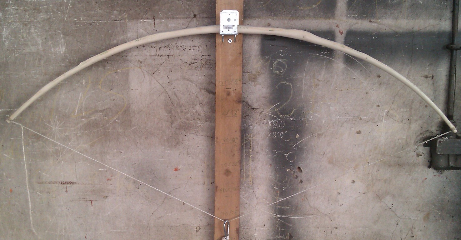

So, weiter gehts.
Derzeit 80# at 28,5". Ich hoffe, mit dem Sehnenwinkel passt es noch bis 32".
Ich denke, ich sollte den Griff an sich noch etwas schwächen und dann an die letzten Zoll gehen.

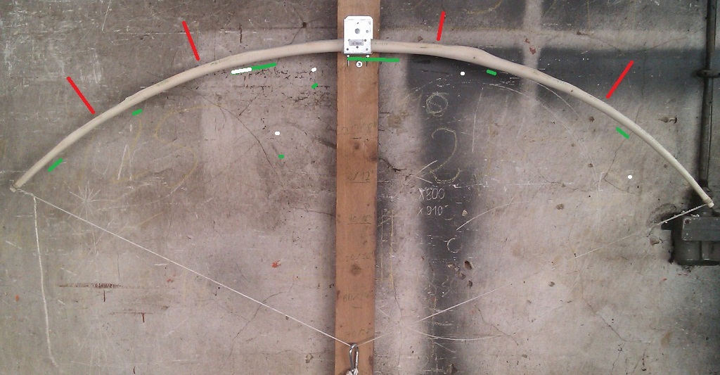

Schwachstelle sind immer noch ungefähr die, die @rabe angezeichnet hat, obwohl ich die steifen Bereiche nachgearbeitet habe. Im Anhang auch Eigenanalyse. Schwachstellen sind aber nicht sehr ausgeprägt, denke ich.
Stringfollow ist gewaltig. Vielleicht war er doch noch zu feucht.
Morgen mess ich mal den Set.

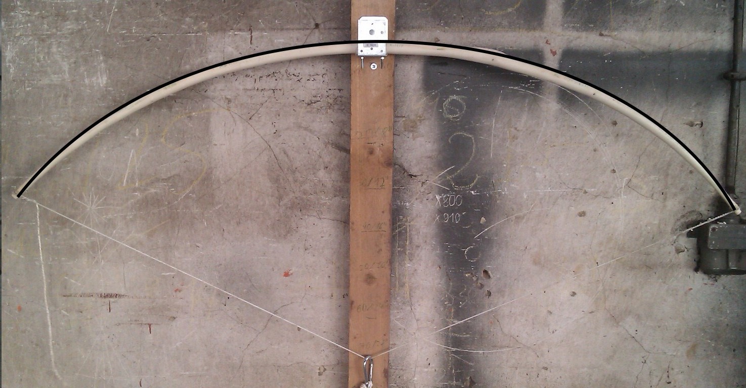

Ja, PERFEKT! Nimm jetzt die letzten 20cm an den Tips mit rein:
Re: Hainbuche Tillerhilfe
Dankesehr!Blacksmith77K hat geschrieben:Ja, PERFEKT! Nimm jetzt die letzten 20cm an den Tips mit rein:
Mal ' ne Frage, mit welchem Programm zeichnest du die Kurve ein?
Ich krieg das nie so hin...

...freihand mit Gimp...
