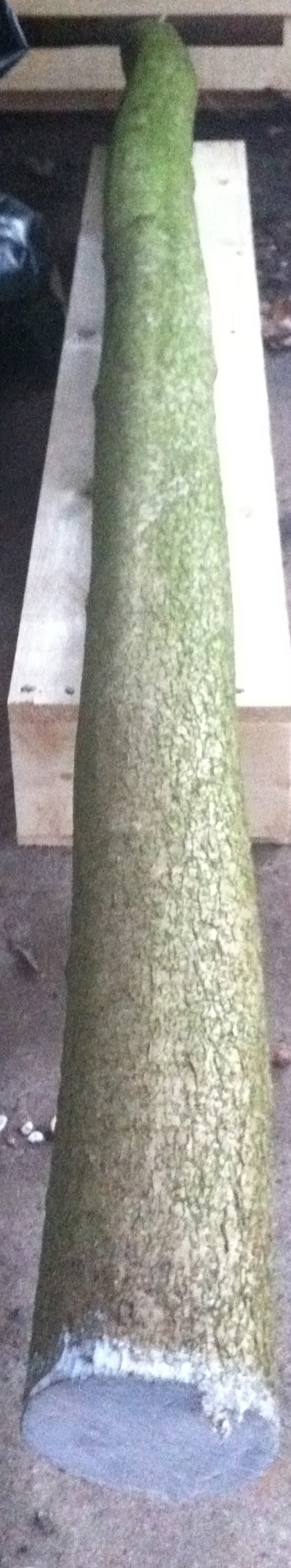

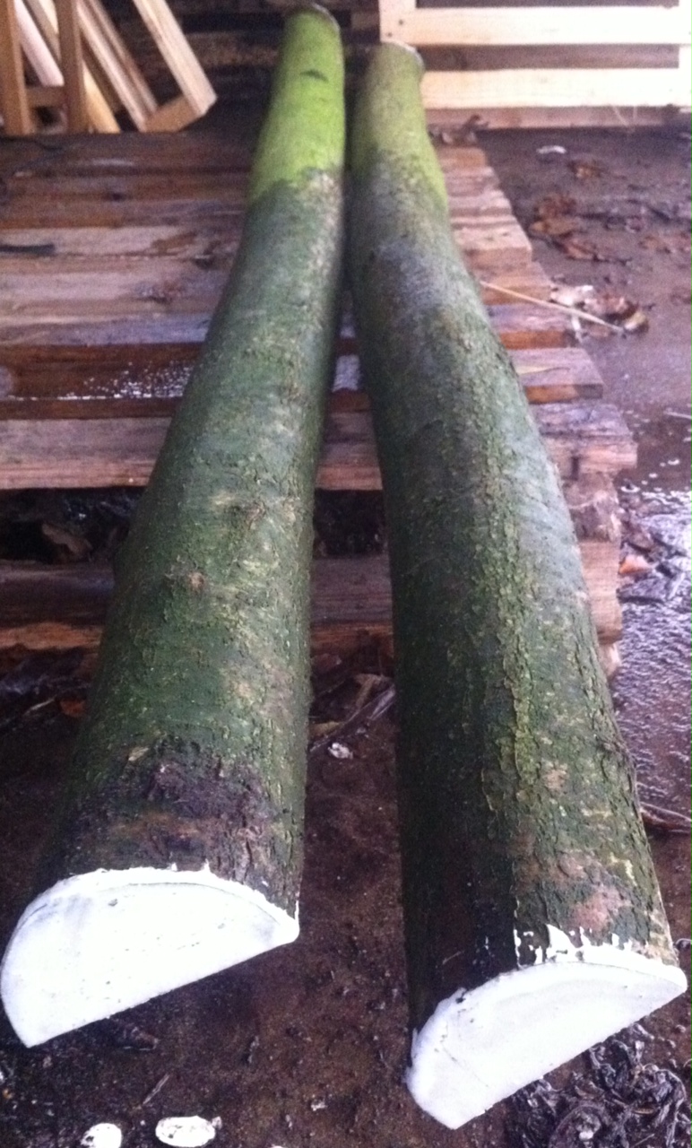

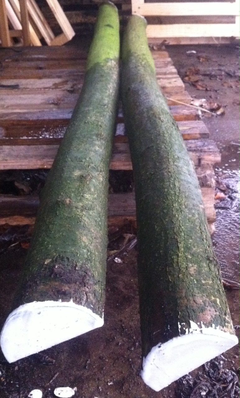

So mir ist vermutlich ein schönes Haselnuss Holz ins Auto gehoppelt.
Länge 230cm, 10cm Durchmesser, auf dem ersten blick kein Drehwuchs würde den gerne Spalten nur ich glaube,
a) Haselnuss läst sich nicht so gerne spalten wie Esche da es ein kleineren Markkanal hat?
meine Fragen:
1. Habe ich da Haselnuss ?
2. Würdet ihr es Spalten (um Drehwuchs besser zu sehen) oder lieber Sägen um garantiert 2 Bögen aus dem Holz zu bekommen ?
3. das ca 30 cm etwas krumme Ende ist Oben, da ich da ansetzen müsste zum spalten zur Sicherheit lieber auf 190cm kürzen ?
Danke für Eure Antworten ;D

Beiträge: 3993
Hat Dank erhalten: 38 Mal
Re: Bitte Baumbestimmung
Das is ganz sicher Hasel.
Ich spalte Hasel immer hat bis jetzt immer wunderbar geklappt ging durch wie Butter
evtl würd ich ihn gleih kürzen da du keine 2,3m brauchst
Squid (✝)
Beiträge: 9789
Beitrag von Squid (✝) »
Sieht haselig aus.
Spalten oder sägen?
Nun, beides hat Vor- und Nachteile. Spalten halte ich aber für sinnvoller, weil man nur so tatsächlichen Drehwuchs gut beurteilen kann. Und der kommt bei Hasel eben doch öfter mal vor...
Hasel ist ein häufiges Holz - der Verlust einer Hälfte wäre also nicht von großem Belang.
Wenn du sägst, hast du zwei Hälften. Aber ob die tauglich sind, kannst du nicht ohne weiteres sagen.
Auf ganzer Länge spalten, wenn keine wirklich wirren Hindernisse im Weg sind: Kürzen kann man später immer noch, wenn man dann an den Enden seltsame Dinge feststellt oder der Griff aus praktischen Gründen im Bogen noch mal verschoben werden muss.
Beiträge: 10951
ich würde einen Sägeschnitt vorgeben , zb mit einer Handkreissäge einen ca 3 - 4cm tiefen schnitt machen und dann entlang dessen Spalten.
So hast Du 2 Hälften und siehst möglichen Drehwuchs dennoch.
Gruß acker

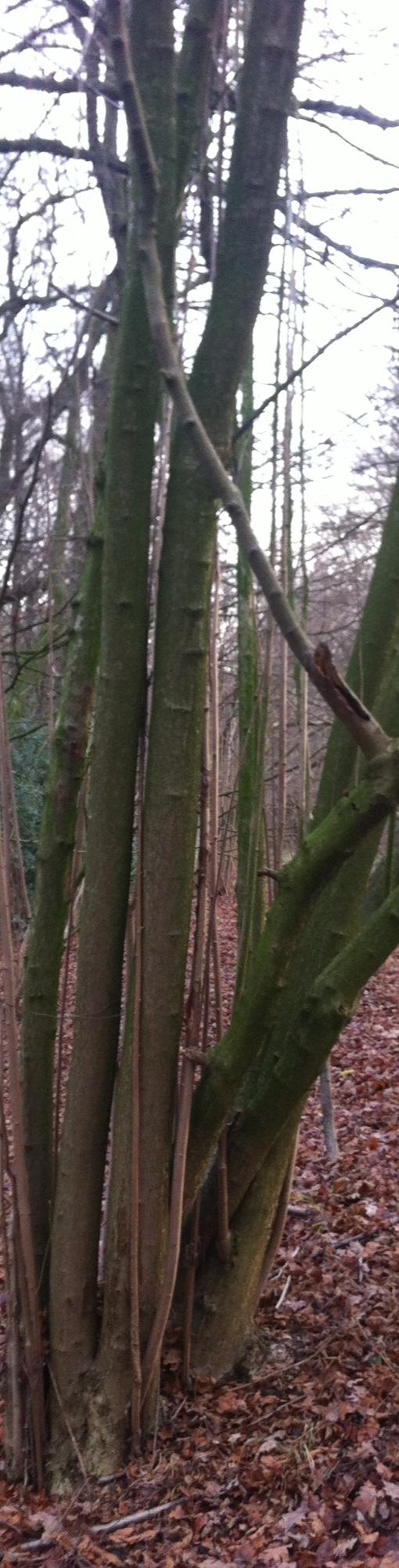

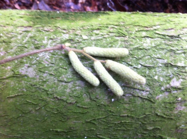

Haselnuss ist ja gerne mal nicht Perfekt Rund sondern hat wie in Bild 1 von der Mitte nach oben zu sehen ist, manchmal leichte oder auch mal starke platte Stellen
a.) sollte man diese generell nicht zum Rücken machen und da Spalten ?
b.) und würdet ihr daran Drehwuchs messen oder eher an der Rinde selber ?
Galighenna
Beiträge: 8842
Hat gedankt: 3 Mal
Beitrag von Galighenna »

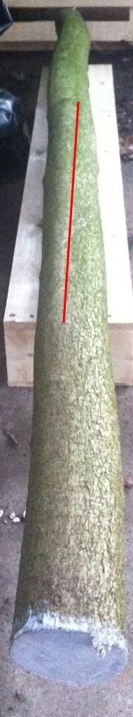

Hmm Ich glaube, wenn er Drehwuchs hat, dann nur leicht. Ich hab mal eingezeichnet woran ich GLAUBE einen leichten Drehwuchs zu erkennen. Das MUSS nicht so stimmen...
Ich würde ihn spalten, weil mit 10cm ist der locker dick genug dafür. Die Dellen (Spannrückig) sind schwieriger zu bearbeiten und deshalb tut man sich wohl nicht unbedingt einen Gefallen, sowas als Rücken zu nehmen. Daher würde ich mich schon danach richten.
Und denk dran: Spalten von oben nach unten, wie der Vogel scheißt! ;) Die Größe eine evtl vorhanden Markkanals sagt meines Wissens nichts über die Spaltbarkeit von Holz aus. Hasel lässt sich nämlich durchaus gut spalten...
Mich würde sehr interessieren ob ich recht habe mit dem Drehwuchs

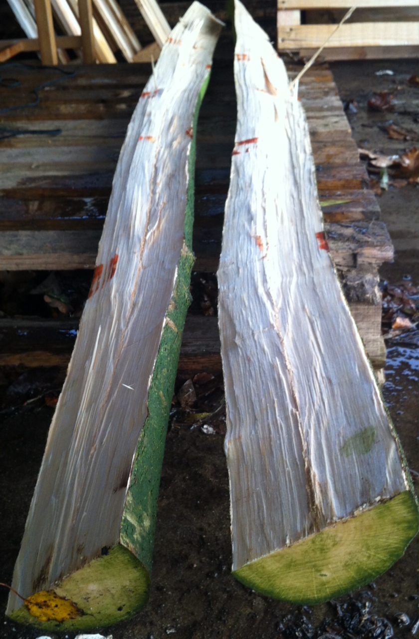

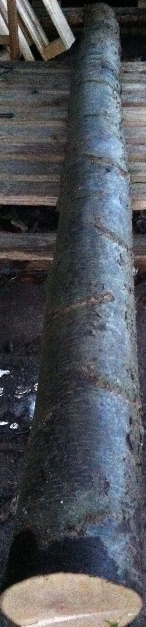

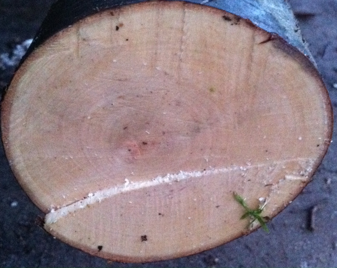

Mehr Drehwuchs als ich dachte in Verbindung mit gleichmässigen Jahresringen von 2mm. Hasselnuss direkt im Wald scheint nicht schnell zu wachsen da wenig Licht.
Und was meint Ihr kann man da noch einen Bogen rausholen ? ;D
Jetzt 2m lang
Oder ist bei Hasel so ein Drehwuchs normal ?

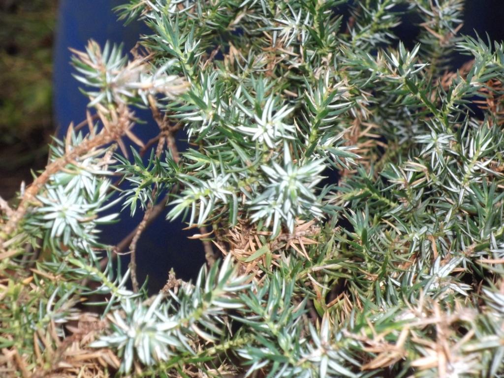

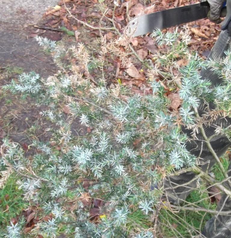

So, jetzt hab ich auch mal ein Bäumchen, von dem ich nicht genau weiß, was es denn nu´ ist... oder war...oder wie auch immer... ;) :D
Obwohl ich persönlich da auf eine Wachholderart tippe...
Kleine Beschreibung :
Sehr starker Drehwuchs, die "Rinde" ist sehr langfaserig und blätterig, der Geruch des frisch geschnittenen Holzes ist ziemlich intensiv, angenehm, ähnlich wie Zeder, jedoch "rauher" wie diese, das Holz scheint im frischen Zustand sehr elastisch und eine hohe Rückstellkraft zu haben...
etb
Ein paar Bilderchen...:
Hab mal ein Stückchen von mir und der Säge<br /> als ungf. Größenvergleich im Bild gelassen...

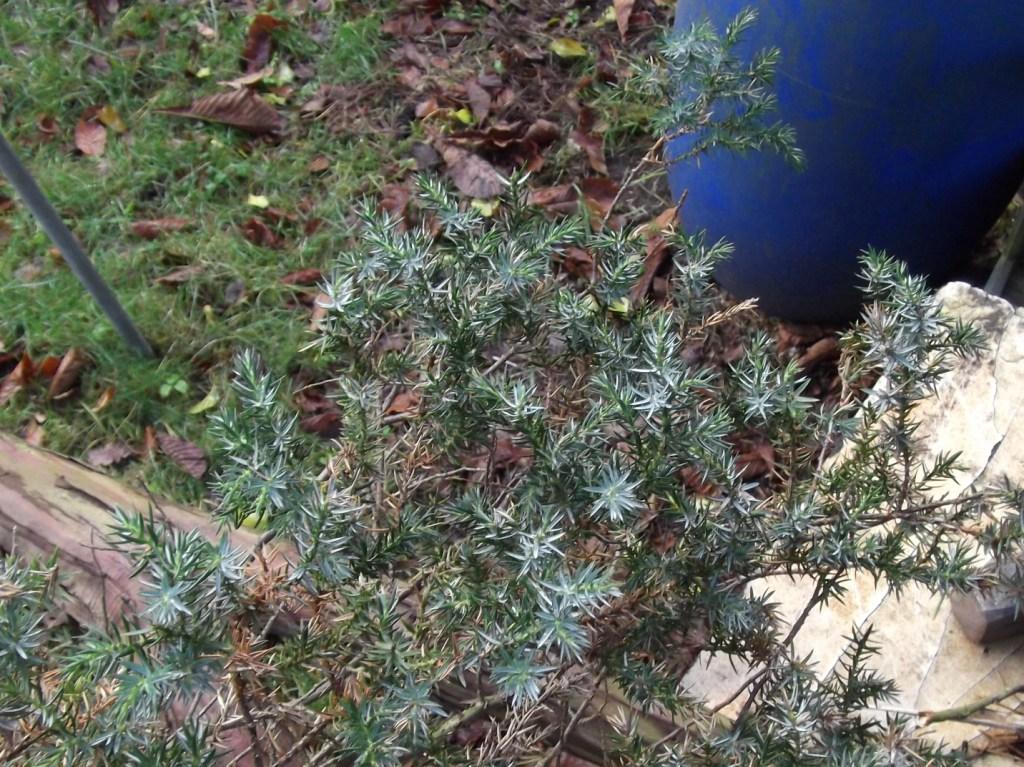

Mein persönlicher Verdachts-Kandidat...:<br />Blätter und beerenförmige Zapfen in verschiedenen <br />Reifestadien des Zedern-Wacholder (Juniperus oxycedrus).<br />(Quelle: Wikipedia)
(Quelle: Wikipedia)

Wie Du schon vermutet hast, Wacholder. Ob es aber genau der J. oxycedrus ist....? ???
Heimisch sind ja nur drei Wacholderarten; communis, nana & sabina, aber wenn es ein Park- oder Gartenwacholder ist kann es natürlich vieles sein.
Lg Georg

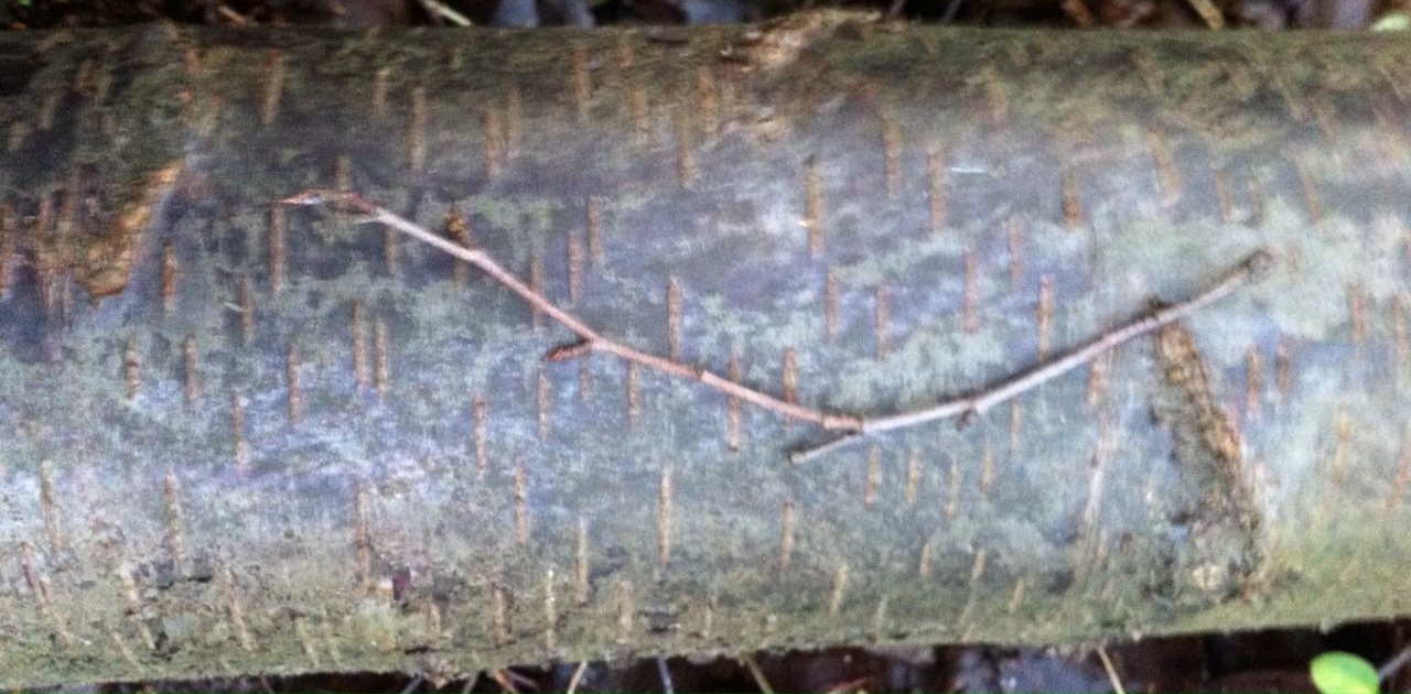

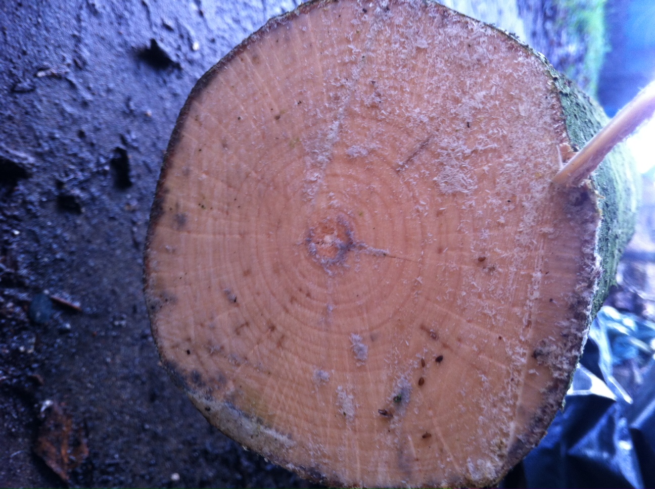

Kennt jemand diese Baum Art Durchmesser ca 15cm vermutlich kurze fasern, dünne Jahresringe und vermutlich nicht für den Bogenbau geeignet?
Würde aber trotzdem die Art wissen.
Danke

alfred33
Beiträge: 1373
Hat gedankt: 16 Mal
Hat Dank erhalten: 20 Mal
Beitrag von alfred33 »
Könnte Hopfenbuche sein !!
erst dachte ich an Obstgehölze, aber die haben glaub ich meist nen dunkleren Kern!
Ich möchte mich nicht festlegen!
Gruß alfredle
(der mit der kleinen Wölfin)
landogar
Beiträge: 445
Beitrag von landogar »
bei baum 6 wurd ich spontan auf ne kirsche tippen.
