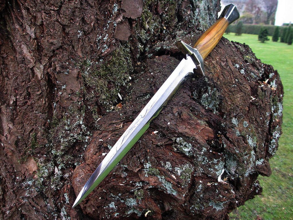

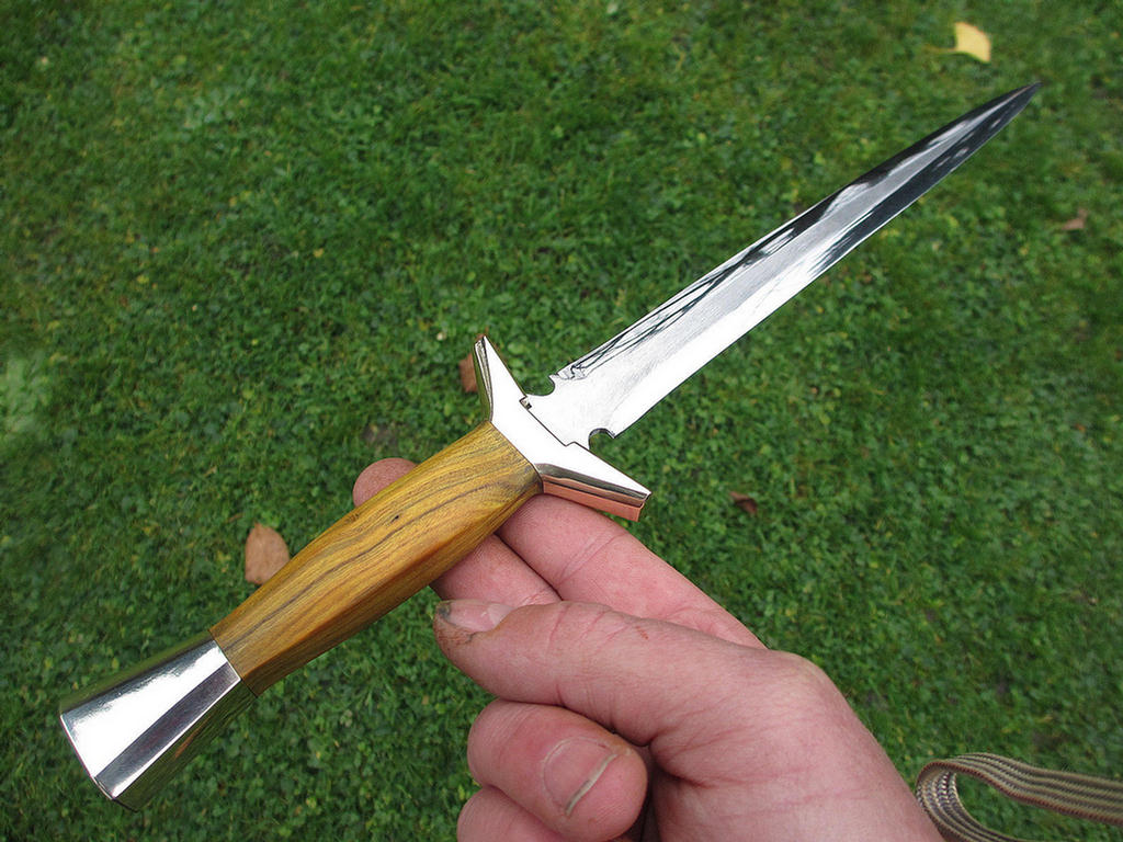

Jetzt hab ich mich auch mal als Messerbauer versucht. :) :)
Vorbild war der Dolch, den Walta mal von MikeW geschenkt bekommen hatte.
Material war, was halt bei mir so rum liegt.
- Klinge aus Kreissägeblatt (Werkstoffnummer 1.2003)
- Heft aus einem Stück 4-Kant-Messing
- der Messing-Knauf ist ein Stück einer Schraubmuffe von einem Eisenbahnwagon-Puffer
- Griffholz ist aus Perückenstrauch
schön ausgewogen und liegt gut in der Hand
Beim Schleifen und Polieren hab ich mich an die Anleitung von Shokunin gehalten
... und prompt in den Unterarm geschnitten. ;)
Ja, dafür taugt sogar der Stahl von einem alten Sägeblatt. Das Ding ist jedenfalls sauscharf.
An die Perfektion von Shokunin oder Holzbieger kommt ich noch nicht ran, aber zum stolzen Herzeigen reichts vielleicht.
Bei Gelegenheit bekommt der Dolch sicher auch noch eine schöne Scheide.
Aber eine besondere Frage an die Messermacher hat sich für mich beim Bauen aufgetan:
Wie schafft Ihr es, beim Polieren der Metallteile (Knauf und Heft), mit dem schwarzen Zeug (Polierabrieb) der Schwabbelscheibe nicht das Griffholz zu versauen ?

Frischhaltefolien und Kreppband ;)
Saubere Arbeit, Klaus!

sieht doch klasse aus... :)
Beim Polieren mit der Schwabbelscheibe hab' ich das Problem auch gelegentlich, dass mir Polierstaub ins Holz gerät.
Abkleben hilft natürlich. Was auch gut ist, ist alles so gut es geht vor dem Montieren schon zu polieren damit man möglichst nichts Grobes mehr machen muss.
Ich hab' aber auch schon Videos gesehen (hier z.B.http://www.youtube.com/watch?v=tsY4sBMzbbU) in denen Leute munter Metall und Holz zusammen polieren ...das geht aber offenbar nur mit sehr dichten oder stabilisierten Hölzern.

Eigentlich wurde schon alles gesagt. Metalle weitgehend fertig poliern, dann erst das Holz bearbeiten. Auch abkleben hilft, ausser Malerkrepp (das glatte) nehme ich gerne Aluklebeband. Das geht zwar sauschwer wieder ab ist aber dicht und lässt keinen Staub durch.
Ach ja gefallen tut er mir auch der Dolch. Das Holz gefällt mir sehr gut, Perückenstrauch muss ich mir merken. Wenns das erste Messer ist Chapeau.

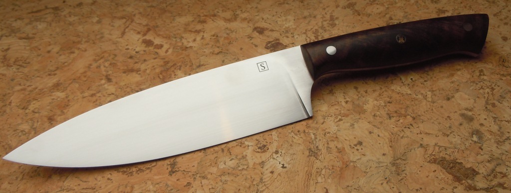

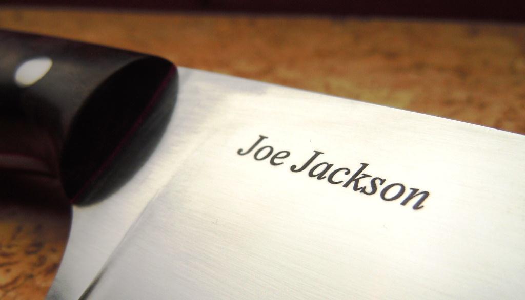

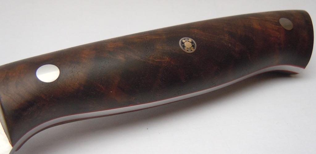

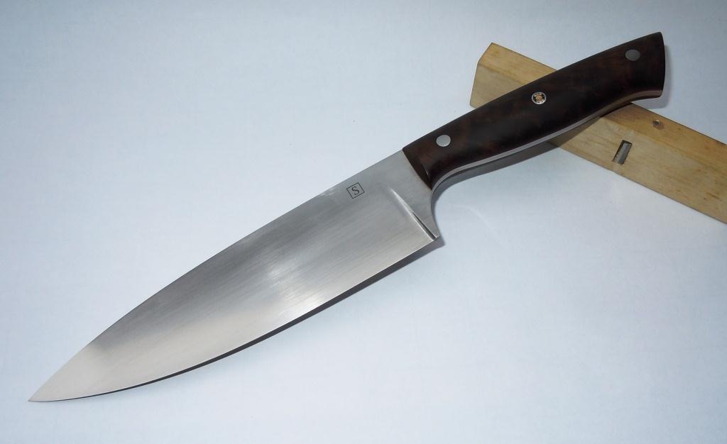

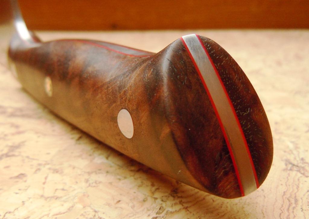

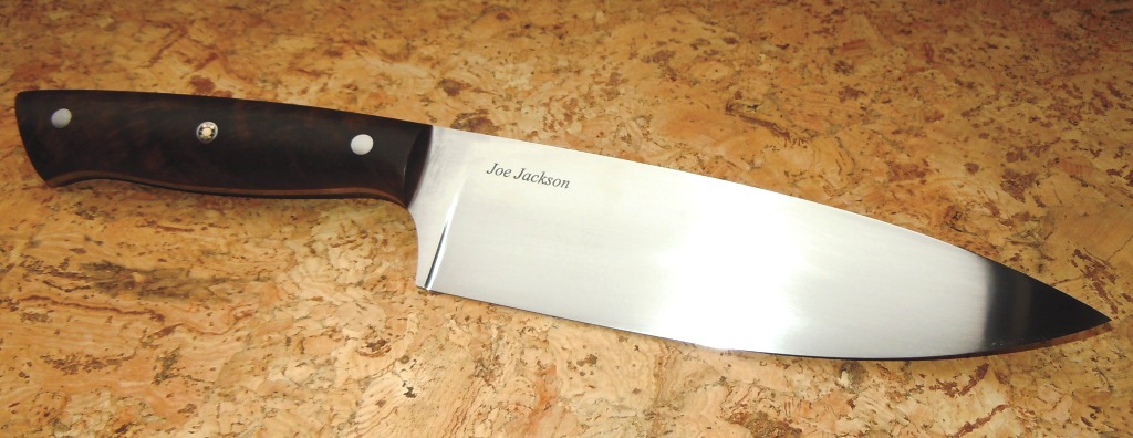

Hallo Messerbauer,
Wieder mal ein Küchenmesser von mir. Dieses Jahr war bis jetzt mein produktivstes Messerjahr. Ich habe 7 Messer fertig gemacht, 4 weitere liegen angefangen bei mir und ein weiteres ist schon wieder in Planung. Dies ist wohl das letzte für dieses Jahr.
Dieses Messer geht an einen US Kollegen von mir (was sonst), es soll ein Weihnachtsgeschenk für seinen Schwiegervater werden. Beide bauen nebenher Smoker und Grills und er wollte ein großes Messer für ihn haben.
https://www.facebook.com/PalmettoGrills
Mods: falls dies Schleichwerbung sein sollte bitte entfernen. Ich glaube allerdings nicht dass sich jemand so ein Trum nach D liefern lässt
Hier die Daten:
Stahl: Crucible CPM S35VN gehärtet auf 60 Hrc
Griff: Amerikanische Walnuss, rotes Fiber, Nieten aud Edelstahl und Micropin
Gesamtlänge: 325 mm
Länge Klinge: 185 mm
Dicke: 3,4 mm
Gewicht: 250 g
Ein Bearbeitungsschritt fehlt noch, ich muss es noch schärfen.
Ich hoffe es gefällt.
Roland

Oh JA! ...es gefällt ...sehr sogar ;)
Ich muss gestehen, ich finde daran nichts was mir nicht gefällt ::)
Nicht nur ein sehr produktives Jahr offenbar, sondern auch ein Qualitätsjahrgang!
Gruss,
Mark

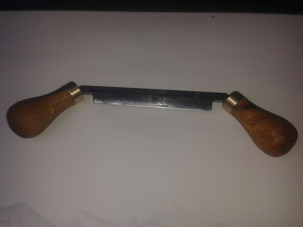

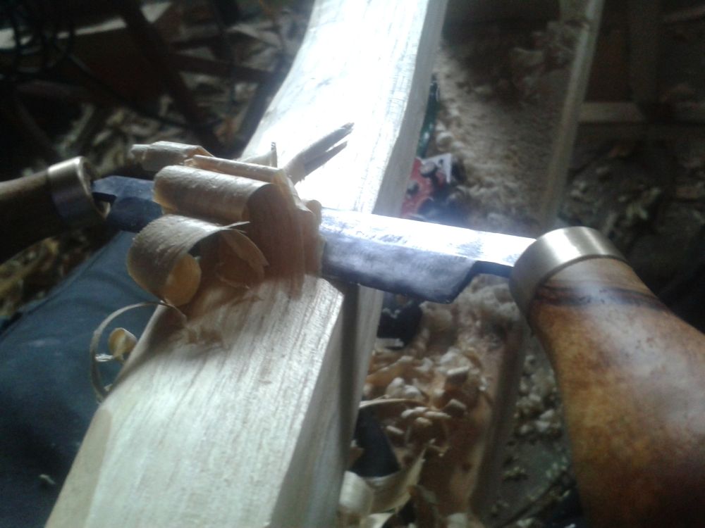

Ich stell das Ganze mal hier rein.... ;)
(Wozu haben wir den sonst den Thread, wenn eh jeder seinen eigenen aufmacht ::) )

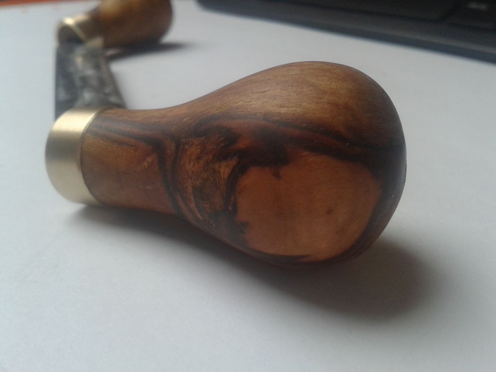

Also, hier mein erstes ZIehmesser:
Klingenlänge 95mm
Gesamtlänge 230mm
Griffe: Lorbeerkirsche (Prunus laurocerasus) mit Messingzwingen, vielen Dank dafür an Robinie Jörg :-*
Stahl: 1.2235 ( 80CrV2 )
Das Klingenfinish lass ich so, weil
a) es mir ganz gut gefällt :)
und b) ich besseres zu tun hab als den ganzen Tag ein ZIehmesser zu polieren :P ;D
Ordentlich scharf ist es auch (man kann sich mit rasieren), und es kann dank dem balligen Anschliff auch verkehrt herum verwendet werden.
Ist auf jeden Fall super für feine Arbeiten, bisher hatte ich ja nur mein großes Kirschen-Ziehmesser. :D
P.S.: @Haitha: Keine Angst, dass nächste ist in Arbeit ;) Diesmal aus 1.2842 ( 90MnCrV8)
